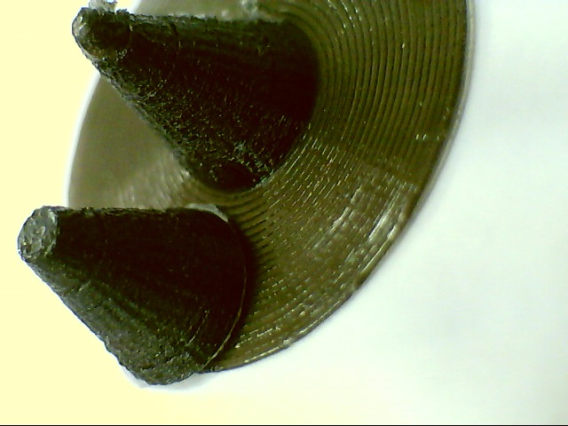

Gast #4632172
3D Drucker können schon klein aber in Grenzen.
Wir haben z.B. Kegel 3 x 10 mm in Voll gedruckt
und dann mit kleinem Bohrer 0.2 - 1.0 mm ein Loch gebohrt.
Beim 3d Druck am besten das Teil drei bis vierfach drucken
damit sich die Kegel abkühlen können.
OderSo

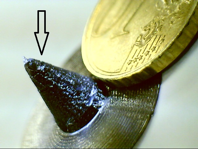

Gast #4632238
Hi nochmal,
also soooo schlecht ist das Teil gar nicht geworden.
Von 10mm bis 1mm Voll mit Ultimaker 0.04 mm Schichtdicke.
Oberen Teil abgeschnitten auf 2mm Durchmesser.
Jetzt noch ein Loch durch und den unteren Teil designen (Gewinde oder
irgendwas zu festmachen) und gut.
Hab ich mir schlimmer vorgestellt.
OderSo
