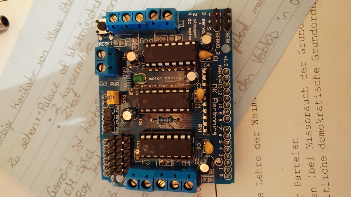

Hallo ich bin neu hier und brauche Hilfe bei meinem derzeitigen Projekt.
Bei diesem Projekt möchte ich ein Fahrzeug, welches selbsttändig
rumfährt, betreiben. Hierbei wird dies durch DC-Motoren angetrieben.
Damit ich diese Motoren steuere nutze ich das Adafruit Motorshield. Ich
habe genau zwei Fragen, bei denen ich mir noch nicht 100%-ig sicher bin.
Die erste frage ist die Kühlung, ich würde hier die 3 IC's und den
Reihenwiderstand mit Kühlkörper und Pc-Lüfter kühlen. Reicht dies aus
oder müssen weitere Bauteile gekühlt werden?
Die nächste Frage lautet, wenn dieses Shield nur 1,2 Ampere regeln kann,
macht es dann hier dicht und lässt höhere Stromstärken nicht zu oder ist
es bei minimal höheren Stromstärken , beispielsweise 1,3 A, beschädigt.
Ich bedanke mich im Vorraus für die Fragen und hoffe auf hilfreiche
Ratschläge.
Da kann man nicht sonderlich viel und gut kühlen, das geben die Gehäuse
nicht her. Entweder deine Motoren ziehen nicht soviel Strom, daß die
Treiber sehr heiß werden oder du brauchst einen anderen Motorshield.
Siehe Kühlkörper.
Das ist die absolute Obergrenze, da ist das DIng schon am Glühen!
Das ist eher eine Frage der Temperatur als des Stroms. Für ein paar
Sekunden sind auch 2A drin.

Von den 3 IC´s werden nur zwei heiß werden (L293D).
Ich glaub kaum, dass hier irgendetwas geregelt wird. Du musst dich darum
kümmern, dass der Motorstrom/Blockierstrom nicht ins unermessliche
steigt.

Danke für die Hilfe, es müsste doch möglich sein, dass ich das Shield
per Kühlkörper und Pc-Lüfter kühle. Der Blockkierstrom dürfte die 1,2 A
nicht überschreiten, hab ich mit dem Multimeter bereits gemessen.Ich
würde mich freuen, wenn  sie mir hierbei noch diese Fragen beantworten
könnten!
Danke im Vorraus für die Hilfe!

> Es müsste doch möglich sein, dass ich das Shield
Sicher, es gibt kleine Kühlkörper, die man mit Sekundenkleber auf die
IC's kleben kann. Dadurch erhöhst du die Fähigkeit, Wärme abzuleiten.
Aber genaue Zahlen kann Dir dazu niemand nennen, zumal das Nachrüsten
von Kühlkörpern bei diesesn IC's vom Hersteller nicht vorgesehen ist.
Konkrete Werte müsstest du dann schon selbst ermitteln.

@  Moritz Weinhändler (morwei)
Leseschwäche? Lernresistenz?
DIe Kunststoffgehäuse kann man von außen mit Kühlkörper und Lüfter
nicht sonderlich gut kühlen, eben weil der Kunststoff ein sehr
schlechter Wärmeleiter ist.
https://www.mikrocontroller.net/articles/Kühlkörper#Die_Platine_als_K.C3.BChlk.C3.B6rper
Kleb ein paar kleine Kühlkörper auf die Treiber wenn es dich glücklich
macht. Ob das viel bringt bleibt zweifelhaft.
