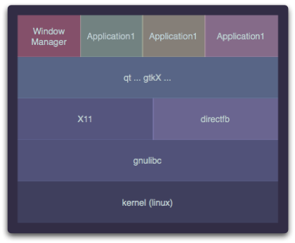

ich bin auf der Suche nach einem Betriebssystem oder
(Linux Dist.) das auf einem  P II 400 relativ schnell startet.
Ich möchte darauf eine grafische Oberfläche für eine Heizungssteuerung
mit Bus realisieren.
Also fällt DOS (wegen Graf. Oberfl.)wahrscheinliche eher aus, aber
Linux mit KDE startet mir zu langsam. Gibt es noch alternativen?
In C++ hab ich leider nicht viel Erfahrung, aber Java und C# sind
kein Problem. Also sollte Java o.ä. schon drauf laufen.

Für eine grafische Oberfläche wird in Linux/Unix weder CDE, KDE noch
Gnome benötigt. Das zugrundeliegende X11-Grafiksystem jedoch ist
schnell gestartet und benötigt wenig Resourcen.

Gast #299398
Wieso musses denn unbedingt ein window manager sein? du kriegst
compiler, die machen dir binaries die im X auch ohne WM laufen - dann
gibst du einfach in der config dein programm als windowmanager und gut
ist...

Gast #299400
@Linuxnoob
ja klar, da der wm auch nur das Nutzen kann was X11 bereitstellt. Der
wm "verwaltet" (etwas vereinfacht) nur die Fenster, daher auch Window
Manager.
Gruss neo
PS: Full Screen App erzeugen und als Einzigstes App laufen lassen.
Gast #299404
Vielleicht ist QT/Embedded eine Wahl. Dies läuft ohne X11, nur mit
Unterstützung des FrameBuffer. Ich hatte mal auf einer RescueCD
qtparted (PartitionMagic Clone) unter Qt/Embedded laufen. Da hat man
dann quasi ein resourcenschonendes Linux ohne X11 und mit einer
Applikation. Das Applikationsfenster zu verschieben war ziemlich
krokelig aber das Anklicken von Buttons ziemlich o.k.
