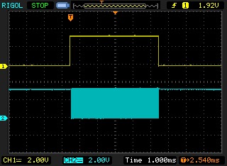

für die Ansteuerung eines ICs, brauche ich 5 ms lange bursts von Pulsen
mit einer Frequenz von 100 kHz.
Dafür habe ich Timer1 so konfiguriert, dass dieser die gewünschten Pulse
mit einer Frequenz von 100 kHz erzeugt. Außerdem wurde bei Timer1 die
Break-Funktion eingeschaltet. Das bedeutet, dass der Output von Timer1
nur so lange die Pulse ausgibt, wie der Ausgang von Timer 3 high ist.
Das ist in Soll.jpeg zu sehen.

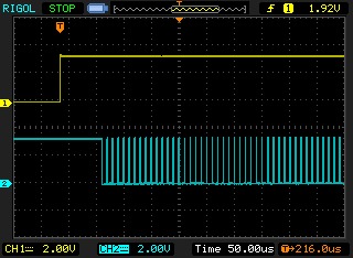

Mein Problem besteht darin, dass wenn ich auf Timer3 Trigger, die Bursts
mir langsam davon laufen und ich keine Ahnung habe, woran das liegen
könnte (zu sehen in Lauf.jpeg).
Außerdem ist es zur Zeit so, dass mein Timer1-Signal HIGH ist, solange
keine Bursts erscheinen. Ich brauche es aber so, dass das Signal LOW
ist. Wie kriege ich das hin?
Ich bin über alle Anregungen erfreut und bedanke mich schonmal im
Voraus!
