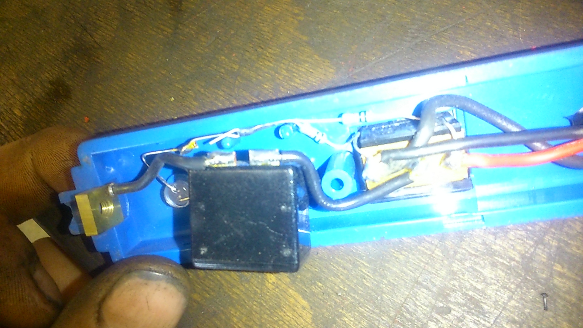

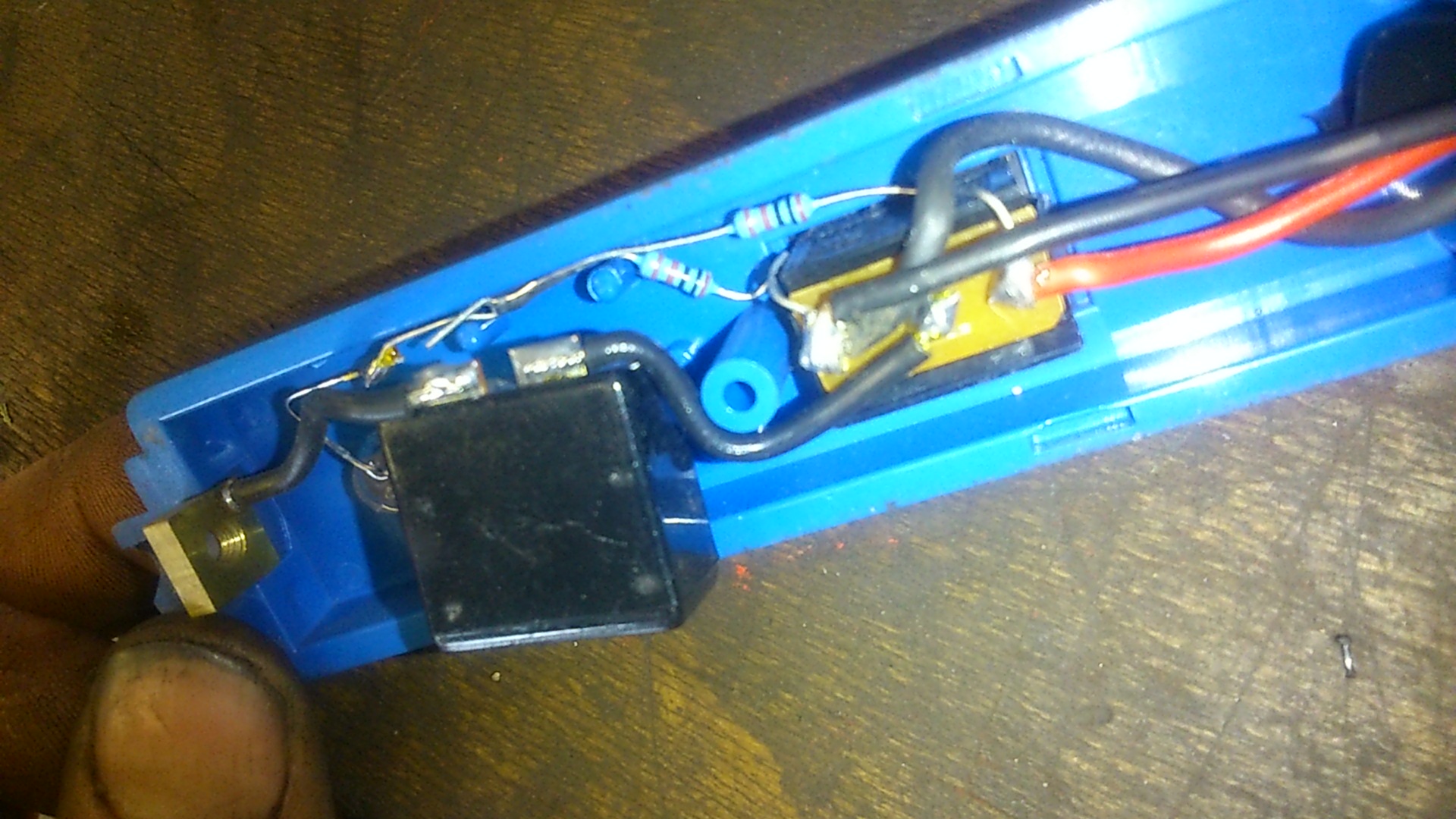

Um festzustellen ob denn tatsächlich soviel Technik im Original steckt,
habe ich kurzerhand mal unser Werkstatt-Gerät aufgeschraubt. Dazu nun
auch noch ne Frage an euch:
Warum kommt es mit der original Schaltung zu keinen Kurzschluss ? Denn
die beiden Widerstände sind an einem Ende verbunden und die anderen
Enden eines an + und das andere an - angeschlossen?!?? (Siehe Foto im
Anhang)
#4737173
@ BRDigung 2012 (brdigung_2)
Oh Mann, das hättest du aber auch schon VORHER machen können!
Warum sollte es bei einer Reihenschaltung von 2 Widerständen einen
Kurzschluß geben?
Die Schaltung ist eine vereinfachte Version von meiner. Dabei ist eine
zweifarbige LED direkt zwischen dem Mittelpunkt von R1, R2 und der
Prüfspitze angeschlossen. Die ganze Präzisionsauswertung fehlt.
