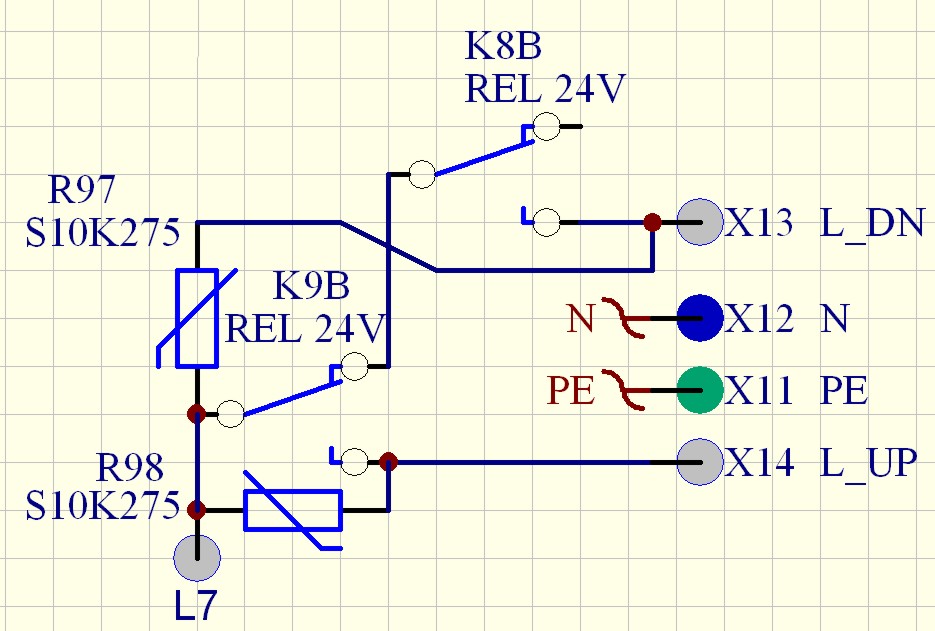

von Dirk (Gast)
für die Rolladen habe im 2.Step 420V Varistoren genommen.
Meine Rohrmotoren machen auf der Leitung für die andere Laufrichtung
(also die, die gerade nicht angesteuert wird) 230V Rückspannung (siehe
Bild im Anhang), allerdings mit Phasendrehung.
Das führte dazu, das ca 300-350V an dem zweiten Varisor anliegen und
die 275V Varistoren effektvoll das zeitliche gesegnet haben.
Auch bei 420V kann ich keinen Abrissfunken erkennen. Laufen nun seit ca
12Wochen.
Gruß Dirk

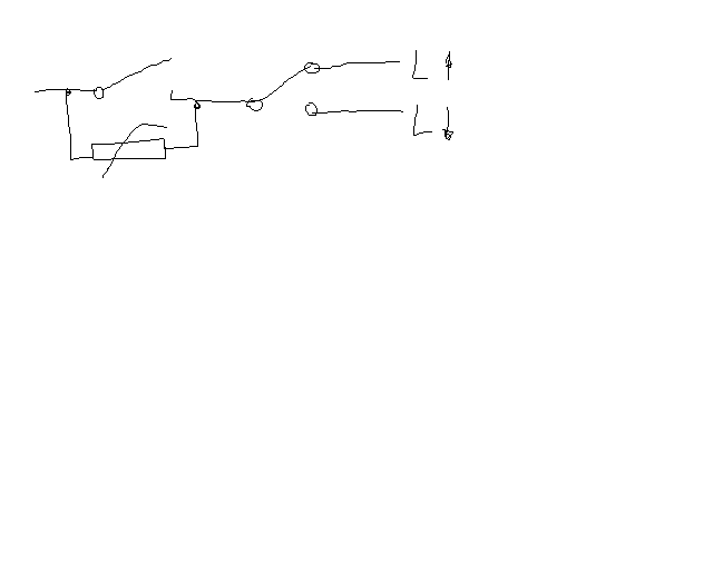

von and_ref (Gast)
@Dirk: Was spricht dagegen die Relais so zu verschalten wie im Anhang?
Das rechte Relais wird niemals unter Spannung geschaltet (also immer
nur dann, wenn das linke Relais offen ist) und über dem linken Relais
liegt der Varistor. Damit dürfte sich dein Problem erledigt haben?!
von Dirk (Gast)
Hallo André,
Recht haste!
Dummerweise ist das bei meinem Prototypen auf dem Küchentisch nicht
aufgetreten, sondern erst bei den 20 LPs die ich in mein schönes neues
Eigenheim eingebaut habe, da war es für eine Layoutänderung zu spät,
hacken wollte ich die LPs nicht und es blieb mir nur der Weg über
andere Varistoren. Daher denke ich jetzt vielleicht etwas zu
eingeschränkt.
Deine Lösung spart einen Varistor.
Dafür können die Kotakte leiden, wenn der Controller nicht in der
richtigen Reihenfolge die Relais schaltet. ;-)
Gruß, Dirk
PS: supergeile Skizze!!!
