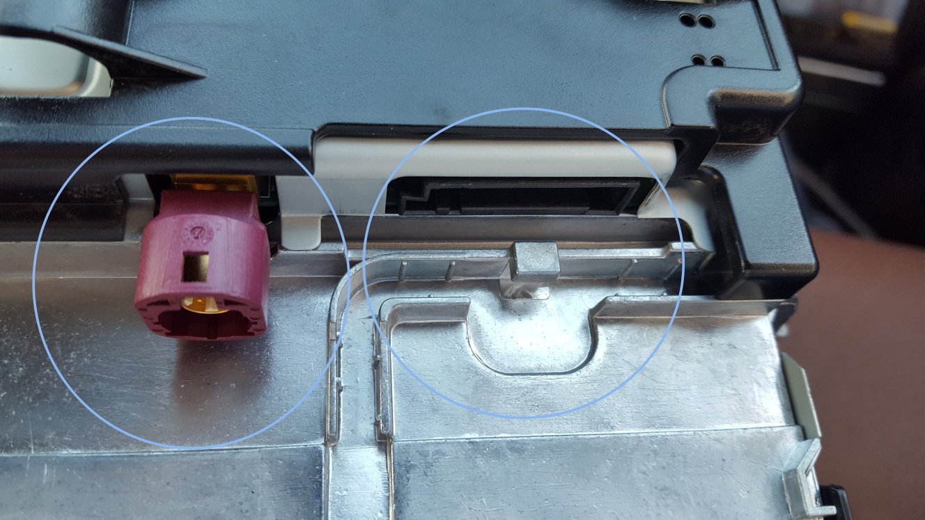

Hallo liebe Gemeinde,
ihr dürft mich für meine Frage gerne steinigen, oder in der Luft
zerreissen :-)
Ich suche Input für  die  Anbindung eines VGA/HDMI  Videosignales an
einen LVDS Anschluss .
Vorweg :  Es ist mir bekannt, dass es jede Menge Controller  dazu gibt ,
aber  nun  kommt der eigentliche  Punkt.
Dieses Interface  soll  an einen vorhanden Bordmonitor eines
Infotainment-systems in einem KFZ  angeschlossen werden.
Die  Steckerbelegung (HSD) sieht  i.d.R wie  folgt aus :
Pin 1 = Ground
Pin 2 = LVDS+
Pin 3 = Ground
Pin 4 = LVDS-
Nun , ich  finde  keine  weiteren Beschreibungen  dazu, wie  auch kein
passendes Interface.
P.S Es gibt auf dem Markt  genügend VideoController mit CAN-Bus -  aber
diese  meine  ich  NICHT -  diese gibt es  nur mit S-Video /Composite
Anbindung.
Wer  hat  ggf  ein paar  Tipps für mich ?
Vielen Dank für euere Mühe im Voraus
Stefan

OP #4638245
Hallo  Lothar,
vorweg, danke  für  Deine Mühe und die  erste  Erklärung.
Du siehst, ich habe  Input-Bedarf :-)
Grundsätzlich zur  Erklärung :  Es  handelt sich um werkseitg eingebaute
Monitore . (Navigation)
Des  weiteren  gibt es  bereits Interfaces  auf dem Markt,  die in die
vorhandene LVDS Leitung eingeschleust werden und mit denen man dann dann
auf  eine andere Videoquelle (externe) umschalten kann.
Allerdings  nur  mit Composite Qualität. (Moiree ohne Ende)
Es ist also  technisch möglich.
Mehr als  die  PinBelegung über den HDS  Stecker  kann ich  also  nicht
mitteilen. LVDS+/LVDS-
Der  breite Stecker daneben ist  lediglich  Plus/Ground und CAN-BUS
High-Low
Das  Originalsystem  besteht  in dem  Falle  aus  einem 10,2  Zoll
Monitor mit einer  Auflösung  von 1100 x 400  pixeln.
Deshalb meine Intension,  dort eine  höhere Qualität anzulegen.
Vielleicht hilft dir  diese  INfo  weiter
OP #4638293
Danke für  den Link...
Um deine Frage  zu  beantworten  :  in meinem speziellen Falle BMW in
fast  allem Modellen seit 2010
Soweit  ich das  nachvollziehen kann, verwenden nahezu der grösste  Teil
der  Hersteller dieses Verfahren
P.S
Ich denke, dass  dies  der  richtige  IC  sein könnte,  fehlt  nur noch
ein fertiges  Interface  dazu
https://www.maximintegrated.com/en/products/interface/high-speed-signaling/MAX9293.html
Gast #4638308
Ein fertiges Interface dürfte sehr schwer zu finden sein.
Es gibt für sehr wenig Geld diese LCD-Platinen aus China mit
VGA/HDMI/FBAS-Eingang und RGB und LVDS-Ausgang. Dahinter müsste man dann
"nur" noch einen von den Maxim-ICs packen. Allerdings kosten die
Eval-Boards dieser Bausteine ein kleines Vermögen...
