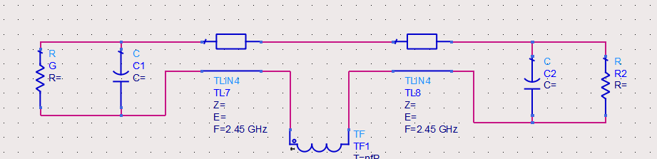

Hallo alle zusammen,
ich baue gerade eine Patchantenne welche Apertur gekoppelt ist. Nun
stecke ich gerade ein wenig fest.
Der Aufbau ist Bild 1 zu entnehmen.
Die Werte für die Bauteile habe ich auch schon alle berechnet.
------------ Patch Calculation -----------------
Frequenz.............F   =  2.45 GHz
Patch Weite..........WpF =  39.9081 mm
Patch Laenge.........Lp  =  28.7429 mm
Conductance..........G1  =  1.1045 mS
Conductance..........G12 =  0.66854 mS
Total Conductance....G   =  1.7731 mS
Resonanz Inputimp....Rin =  281.9972 Ohm
Suszeptanz...........B   =  3.6971e-05
Anmerkung G = G1 + G12 und das ist der Widerstand R im Schaltplan!!!
Doch nun kommt der glaube ich peinliche Teil. :D Laut Bild 1 oder wie
mein Aufbau Bild 2 muss ich jetzt nur noch die Bauteilwerte übertragen.
Ich bin aber verwirrt ob ich jetzt den Wert für G eintrage also als
Scheinleitwert oder diesen erst in den Wirkwiderstand umrechnen muss.
Genau das gleiche beim Blindleitwert B1. Muss ich den erst umrechnen in
den Blindwiderstand als mit Xc = 1/wC berechnen?
Grüße
Vicky
Also ich bin mir auch nicht sicher. Ich denke das für dein Bild 2 das so
berechnet wird:
R = 1/G
B = wC --> C = B/(2*pi*2.45e9)
und dein Rin ist ja der Wert für Tlin4. Den musst du geteilt durch 2
machen da du ja in der Mitte des Patches Speisen tust.
Somit Tlin4: Z = Rin/2 und E = Lp/2
(Vorsicht: du musst E dann noch in elektrische Länge umrechnen. Am
besten benutzt du dazu eine Software wie LineCalc oder ähnliches. Geht
am einfachsten ;) )
Korrigiert mich wenn ich falsch liege.
