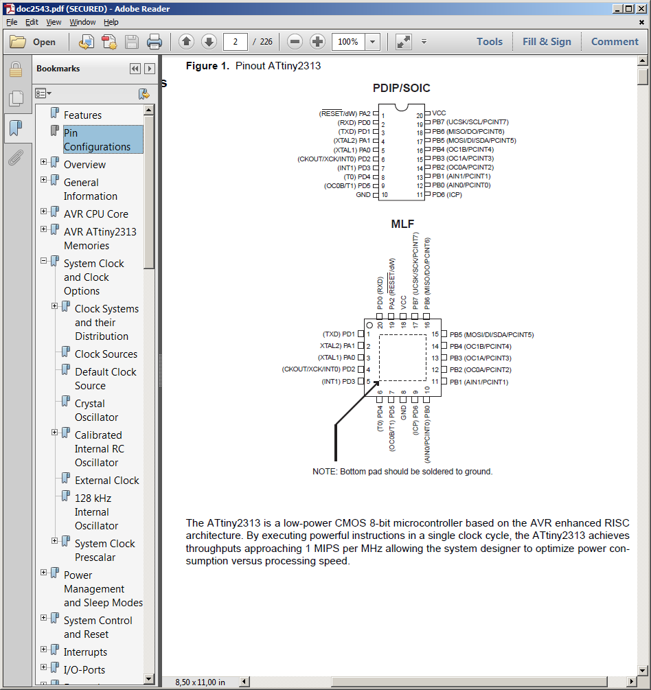

Der Slave sollte ein Attiny2313 sein. Ist es mit diesem überhaupt
möglich Daten zu empfangen? Wenn ja, wie? Im Datenblatt stehen leider
nur Beispiele wie man Daten Sendet.

>Das Auslösen des Interrupts mache ich ja mit einem extra pin.
Das ist falsch.
Der Slave Select löst i.A keinen Interrupt aus, sondern steuert
nur die SPI HW.
Interrupt hat ja nur einen Sinn, wenn ein Datum zum Slave übertragen
wurde und von der SW abgeholt werden kann.
>Controller B springt in die ISR und wartet, bis die Übertragung beendet
>ist.
>richtig?
Nein. Da ist nix mit Warten. Slave Interrupt wenn Übertragung fertig.

>   while(!(USIDR& (1<<USIOIF)))
USIOIF steht in USISR.
>Ja. Der Attiny hat ja kein richtiges SPI, sondern über USI.
Schon, aber ich lese in meinem Datenblatt eine andere Pin-Belegung.
> Da ist die LED angeschlossen.
Schon, aber Sie schieben nach rechts.
Am besten nochmal, in aller Ruhe, gründlich über die Bücher.
