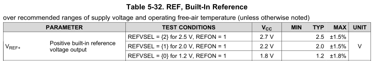

Soweit ich die Dokumentation gelesen und verstanden habe, wird
detailiert angegeben, wie genau der ADC mit einer externen Referenz ist.
Wie genau die interne REF_A eigentlich kalibriert wird, steht da nicht.
Nun kann ich ja die REF_A nach aussen geben und selber messen.
Ich habe aber keine 10 Stück, um empirisch die Streuung festzustellen.
Warum wird nicht einfach geschrieben, "wir kalibrieren das Modul REF_A
auf 1,0% oder so?
Mit welchen Werten könnte man den rechnen?
Ist 1% realistisch, oder ist es schlechter?
