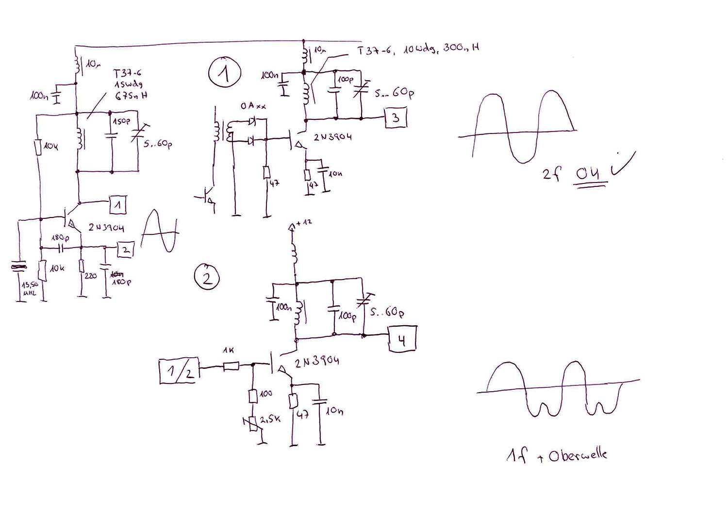

Moin,
Es geht darum eine Frequenz zu verdoppeln. Sagen wir, 13,5MHz zu
27,0MHz.
Die Oszillatorschaltung läuft wie im Lehrbuch. An den Punkten [1] und
[2] fällt ein saubere Sinus raus (8Vpp und 4Vpp)
Die obere Verdopplerschaltung (1) funktioniert sauber und ich kann die
Amplitude mit dem Schwingkreis im Kollektorkreis des Transistors auf
einen schönen sauberen Sinus mit max. Amplitude ziehen.
Die untere Schaltung (2) will nicht. Sie schwingt immer auf der
Grundfrequenz vom Oszillator. Es ist egal, was ich anstelle, es wird
nicht besser. Wenn ich das Signal vom Oszillator sehr schwach einkoppel
und die Amplitude am Schwingkreis aus der Resonanz raus verstimme, dann
bekomme ich irgendwann den Ansatz einer zweiten Schwingung.
Mir ist bewusst, dass ich beim Verdoppler (2) nur maximal 90% (obere
Hälfte) der positiven Halbwelle vom Oszillator einkoppeln darf, damit
der Schwingkreis Zeit hat selbstständig frei auf der doppelten Frequenz
zu schwingen.
Was ich bislang versucht habe:
- Einkopplung von Punkt [1] oder [2] des Oszillators.
- Einkopplung über ohmschen oder kapazitiven Spannungsteiler.
- T37-6 und und Luftspule.
- Diverse Kapazitäts- und Induktivitätswerte (teils weit außerhalb der
Resonanz).
- Variation der R/C Schaltung im Emitterkreis.
Habe ich irgendetwas übersehen? Benötige ich einen gedämpften
Schwingkreis?
Google ist hier auch nicht wirklich hilfreich. Es gibt hier und da einen
Fetzen zu dem Thema, aber nichts fundiertes (mit Suchbegriffen wie
"frequency doubler theory", "frequency doubler circuit").
Hilfe?! :)

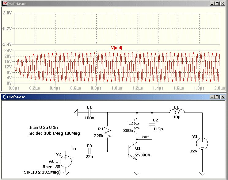

Hallo Frank
Falls der Kollektor-Schwingkreis auf die doppelte Frequenz eingestellt
ist, kann es nur an der Ansteuerung liegen.
Der pulsförmige Kollektorstrom sollte ungefähr aussehen, wie eine
Halbwelle des Ausgangssignals. Die Basis muss also mit einem Impulsstrom
ähnlicher Form angesteuert werden, jedoch um den Verstärkungsfaktor des
Transistors reduziert.
Gruß, Bernd

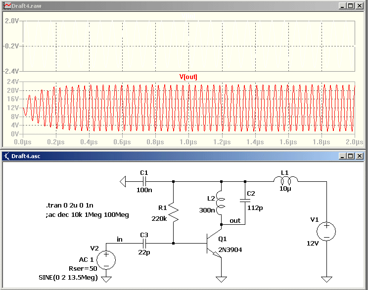

Hallo Bernd,
(Welche Simulatorsoftware benutzt Du?)
Hmm, ich kann der Schaltung mal ein optimiertes Signal vom FreqGen
manuell verpassen.
Kann es sein, dass die Güte vom Schwingkreis nicht OK ist? Evtl. Kerntyp
ungeeignet?
LG,
Frank

#4641438
Das ist ja auch kein Wunder. Schließlich hat die einen
Zweiweggleichrichter der eine starke 2. Oberwelle hat. Denk mal an den
Netzgleichrichter. Beide Halbwellen nach oben geklappt. Das ergibt dann
die doppelte Frequenz  ohne Grundwelle. OK es ist auch die 4., 6, ...
Oberwelle drin.
Das ist im Prinzip Halbwg-Gleichrichtung. Dadurch entsteht keine 2.
Oberwelle sondern nur die 3., 5, ...

Mit dem 1K vor der Basis erhöhst Du den Stromflusswinkel
so weit, dass keine Verdopplung mehr möglich ist.
Du musst den Sinus an der Basis klemmen, ohne dass
dieser oben plattgedrückt wird.
Viel C und wenig L im Kreis macht den Sinus hart.
Der Bernd hat 50R in der Simu so, deshalb klappt
es da und bei Dir nicht.
> Schwingkreis?
Nein, im Gegenteil.
LG
old.

IMO hat der Oszillator am Emitter eine niedrige Ausgangsimpedanz von ca.
50 Ohm. Möglicherweise bleibt der Verdoppler-Transistor die ganze Zeit
leitend wegen der DC-Verbindung.
Falls der Oszillator mit genügend Amplitude schwingt (>=4Vss), würde ich
zur galvanischen Trennung erst mal einen Kondensator einfügen. Ist der
Kondensator zu groß, wird der Impuls zu breit. Ist er zu klein, fließt
zu wenig Strom.
Mit dieser Schaltung kann man im Gegensatz zur Diodenschaltung auch
verdreifachen. Dafür muss der Strom-Impuls noch schmaler werden. Für
jede Vervielfachung gibt es ein Optimum der Impulsbreite.
