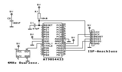

Heute habe ich das Programmierboard auf einem Steckbrett aufgebat. Und
Noch Ein Paar Leds Angeschlossen.
Aber wenn ich mit PonyProg Den AT90S4433 beschreiben will erscheint die
Meldung "Fehlendes oder Fehlerhaftes Device(-24)"
Hab auch Die Anschlüsse eingestellt/Überprüft
Und Den AT90Sxx Ausgewhält
Wenn ich das Testprogramm Assembliere sind keine fehler beim
assemblieren aufgetreten.
Und kann mir jemand auch noch bei den Oszillographen helfen dazu war
kein anschlussplan sondern am gehäuse ist nur ein Schwarzer Punkt zu
sehen.
Anschlussplan ist im Anhang
Hallo Marcus,
Der schwarze Punkt ist bezeichnet normalerweise Pin 1 die Zahlen im
Schaltplan bezeichnen die Pin's (Anschlußbeinchen). Das Teil heist
übrigens Oszillator und wenn du es fallschrum angeschlossen hast, ist es
wahrscheinlich hinüber :-(

Hallo!
Hab Alles getestet konnte keine Fehler endecken.
Aber warscheinlich ist der Oszillator kaputt :-(
Weil er einmal gans heiss wurde.

ja...durch verpolen der versorgungsspannung ist es sehr wahrscheinlich
das so ein avr platt geht...solche controller verzeihen halt keine
kleinen fehler und reagieren darauf sehr empfindlich...spreche aus
erfahrung..:)
