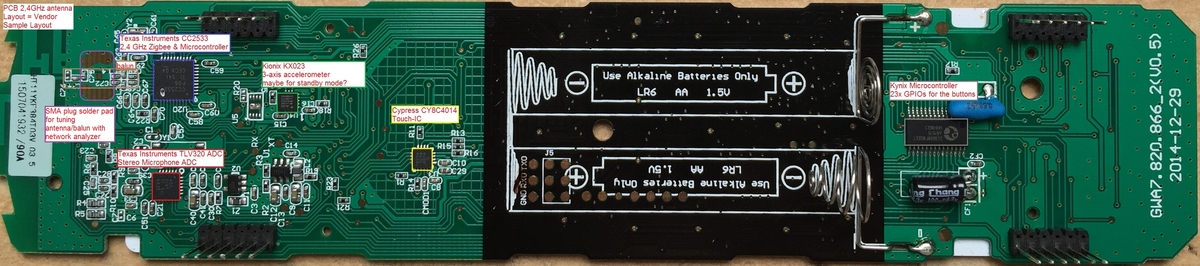

Verbaut ist ein Funkchip+Microcontroller von Texas Instruments.
Funkprotokoll ist wohl 2.4-GHz IEEE 802.15.4 mit ZigBee. Verbaut ist
eine normale PCB Antenne (Referenz Design).
Logicboard GWA7.820.866_2(V0.5) 2014-12-29
HT11YKF384T03V.03.5 1507041932 /90A
Verbaute ICs (siehe Bilder: http://imgur.com/a/xp4E5)
Links:
1) DC6688F16SEETa AB1515 HHH963.1 28pins
1)
Kynix DC6688F16SEET
8-Bit 8051 Microcontroller TSSOP28 16KB Flash 64B Dataflash 23GPIOs
 Rechts:
1) 4014 1519 4914
2) CC2533 F96 TI 541 CECX G4
3) ADC 3101 TI 521 A8ZE
4) KX023 41288 4413
1)
Cypress CY8C4014LQI-421
Programmable System-on-Chip with Touch Sensing (CapSense)
2)
Texas Instruments CC2533
System-on-Chip Solution for 2.4-GHz IEEE 802.15.4 and ZigBee
Applications
3)
Texas Instruments TLV320ADC3101
92dB SNR Low-Power Stereo ADC with Digital Mic Support and miniDSP
4)
Kionix KX023-1025
Tri-Axis, User Selectable ± 2g, 4g, 8g, Digital (I2C/SPI) Output,
Integrated FIFO/FILO buffer, 3x3x0.9mm LGA - KX023-1025

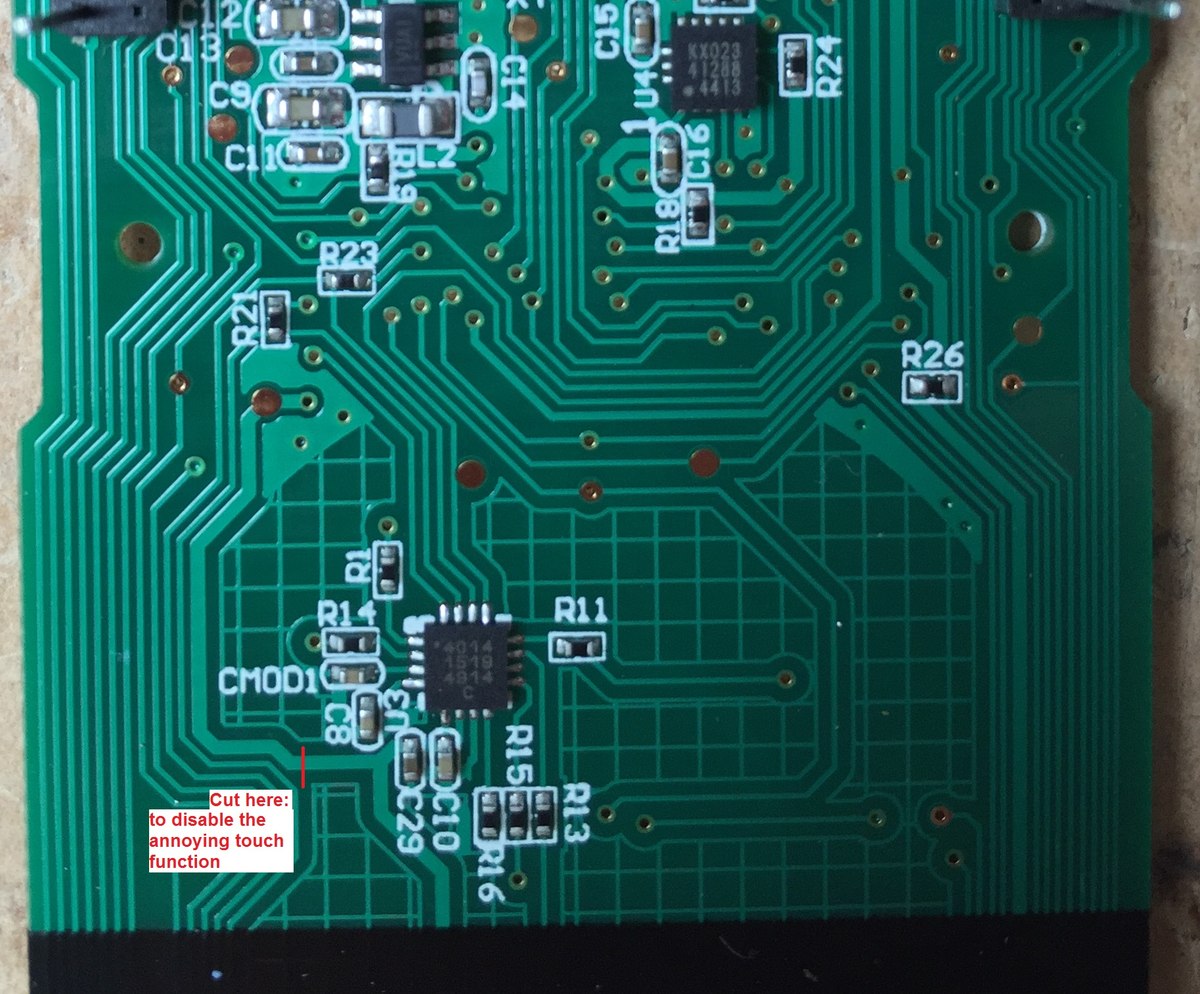

EDIT1
Bilder mit Anleitung erstellt. Touchpad Funktion hardwaremäßig
ausschalten. Dazu muss die Spannungsversorgung des (1)ICs getrennt
werden (siehe Bilder http://imgur.com/a/kWK1x). Z.b mit einem
Cuttermesser. Die Garantie geht dadurch natürlich flöten, dass muss
jedem bewusst sein.

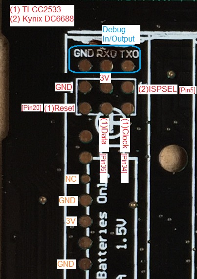

Der Debugausgang (TXD RXD GND) ist wohl deaktiviert. Jedenfalls leigt
dort keinerlei Signal an. Getestet habe ich es mit einem USB->UART
Wandler und einem Oszilloskop.
