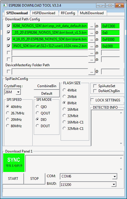

Ich versuche gerade mir eine Entwicklungsumgebung für den ESP8266
zusammen zu basteln. In diesem Rahmen möchte ich den Uploadprozess in
den Griff kriegen. Als Übung dazu, versuche ich mit Espressifs Download
Tool
(https://espressif.com/sites/default/files/tools/flash_download_tools_v3.3.4_win.zip)
eine neue Firmware esp8266_nonos_sdk_v1.5.4
(https://espressif.com/sites/default/files/sdks/esp8266_nonos_sdk_v1.5.4_16_05_20.zip)auf
meinen ESP 12F aufzuspielen. Daran scheitere ich noch.
Mein Aufbau auf dem Steckbrett ist wie folgt:
Am ESP 12F
VCC: 3,3V
GND: GND
RST: Pullup gen Hi, zusätzlich Taster gen Low zwecks Reset
EN: Pullup
GPIO0: normal Pullup, für Download Mode aber zum Pulldown umgstöpselt
GPIO2: Pullup
GPIO15: Pulldown
TXD: an RX vom USB-Seriell-Adapter
RXD: an TX vom USB-Seriell-Adapter

Nun also zum "ESP8266 UPLOAD TOOL".
Ich habe dort die *.bin Dateien eingestellt, die ich
esp8266_nonos_sdk_v1.5.4 (link s.o.) entnommen habe:
bin\esp_init_data_default.bin
bin\boot_v1.5.bin
bin\blank.bin
bin\at\512+512\user1.1024.new.2.bin
Einstellungen der Kommunikationsschnittstelle siehe Screenshot.
Egal welche Reihenfolte ich versuche
1.) GPIO0 = low (Downloadmodus), Reset
2.) "Start" Button im Download Tool
oder umgekehrt, das Ergebnis sieht auf den ersten Blick gleich aus. Die
grüne "Idle" Anzeige im "Dowload Panel1" wird kurz zur grünen "Sync"

Ich habe natürlich keine Ahnung, wie dieses Log aussehen sollte, wenn
erfolgreich geflashed wurde. Aber insbesondere die merwürdigen Baudraten
am Ende des Logs
irritieren mich, z.B. "1152000", das 10-fache von 115200.
Wenn ich mir beispielsweise
http://www.allaboutcircuits.com/projects/update-the-firmware-in-your-esp8266-wi-fi-module
durchlese, dann scheint zumindest in der älteren Version des Download
Tools wohl schon direkt beim Resetten des ESP dessen "Detected Info"
angezeigt worden zu sein. Bei der V3.3.4 hingegen wird der Port wohl
erst auf Knopfdruck angesprochen.
Nun stehe ich auf dem Schlauch. Hat wer einen Tip, wie ich den dieses
Tool dazu bewegen kann meinen ESP zu flashen?
von G. H. (schufti)
schon mal "spi_auto_set" angehakt und geschaut was dann ausgegeben wird?
von Franz Schlüter (Gast)
Ja, das habe ich versucht. Es hat keinerlei Unterschied gemacht, ob
"spi_auto_set" an oder aus ist. Es wird genau das selbe ausgegeben.
von G. H. (schufti)
hmm, das heist gravierende Kommunikationsprobleme; sonst müßte er autom.
Quarzfrequenz, flashtype, spi- speed und mode erkennen.
versuch mal diese alternative:
Update: Juhu es klappt mit dem Nodemcu Flasher einwandfrei. Ich kann
damit auch die Firmware binaries aus esp8266_nonos_sdk_v1.5.4 flashen.
Hatte einfach übersehen, dass der eigentlich genau so funktioniert, wie
es das Tool von Espressif tun sollte.
SOLVED!
Danke!
