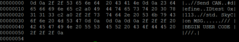

von hexdump (Gast)
Evt. ist das Leerzeichen keins oder das I ist kein I oder so.
Mach mal
head -n 33 candef.h | tail -n 6 | hexdump -C
von Stefan (Gast)
so gemacht
von Thomas K. (muetze1)
Jupp, zwischen "define" und "IDTest" sind keine Leerzeichen sondern
anderes. Mal löschen und durch explizite Leerzeichen ersetzen.
(es ist ein no-break space (U+00A0) und kein space (U+0020))
von Georg G. (df2au)
Zwischen 0x133 und dem Kommentar sind auch die gleichen ungültigen
Zeichen.
Ich denke es läuft auf das Gleiche hinaus. Wie wäre es wenn du den
Source Code Editor mal auf ANSI anstatt umstellst? Dann sollte bei einem
guten Editor schon viele der ungültigen Zeichen auf die simpleren
Varianten umgestellt werden. Auch sollte das Probleme in der Zukunft
verringern.
Das sind die gleichen Zeichen wie in dem .h File, x0c2 0xa0. Was nimmst
du als Editor? Mit den gängigen Programmen muss man sich echt Mühe
geben, so etwas in den Text zu bekommen.
