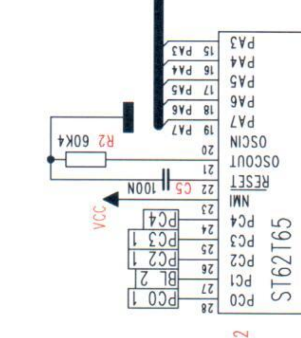

ich habe hier eine alte Schaltung (nicht von mir) auf dem ein ST62T65
sei Unwesen treibt.
Nun stellte sich die Frage woher er sein Takt bezieht und wie der
externe R dimensioniert wurde => Berechnung?

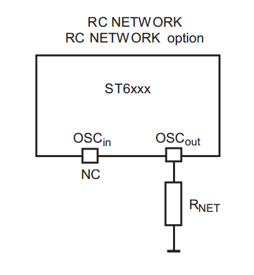

Die Schaltung ist wie im Datenblatt auf Seite 18 mit einem externen R
(60kOhm) ausgeführt.
Typischerweise kenne ich einen externen RC nur mittels R gegen VCC und C
gegen GND.
Diese Art der Beschaltung ist mir gänzlich unbekannt.
Kann mir da mal jemand auf die Sprünge (Funktion und Berechnung) helfen?
Vielen Dank,
 Tobias

Im Datenblatt auf Seite 73 und 74 findest du Kurven, die dir die
Frequenz in Abhängigkeit vom Widerstand und der Betriebsspannung zeigen.
Auf Seite 67 sind Angaben zu den Toleranzen.
Ob R gegen GND oder VCC geht, ist Wumpe. Das ist eine minimale Änderung
der Schaltung. Das C ist auf dem Chip realisiert.
