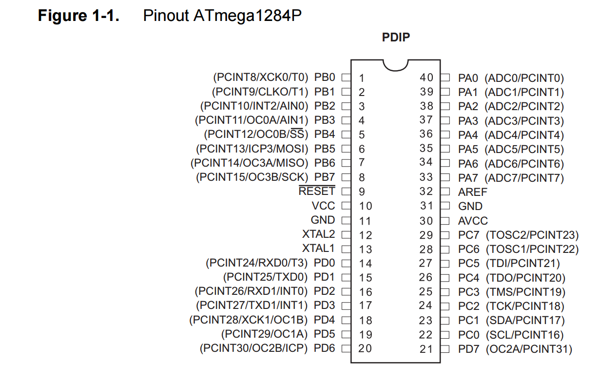

Falls Hardware SPI ok ist... wie schließ ich das Display unter
Verwendung der U8GLIB Library am besten an?
SDIN -> PB5
SCLK -> PB7
/CS -> PB4 (??)
D/C -> ??
/RES -> ??

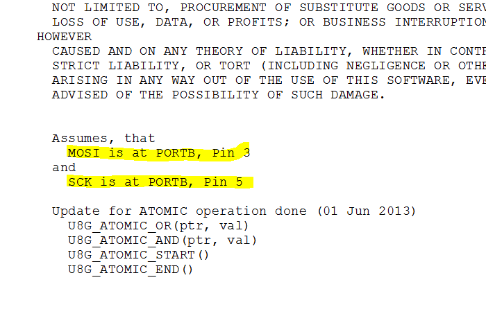

Das Einzige was in der Library dazu steht findet ihr im Anhang... dort
is nur die Rede von MOSI und SCK, leider aber nicht mal für welchen
Controller...

Hi
Ich hatte da mal eine Wiki page geschrieben:
https://github.com/olikraus/u8glib/wiki/avr
Getestet hatte ich es mit einem ATMega328 glaube ich.
D/C -> Kann mit einem beliebigen Port verbunden werden. Die Portnummer
muss man der U8glib natürlich mitteilen.
/RES -> Wie D/C, man kann aber auch einen diskreten Reset aufbauen, dann
spart man sich einen Pin am Controller. Natürlich muss dann die
Zeitkonstante kürzer sein als der früheste Startzeitpunk an dem der
Controller anfängt Daten an das Display zu senden.
ISP und Displays vertragen sich normalerweise ganz gut. /CS sollte
wärend des Flashvorgangs high bleiben.
Oliver
