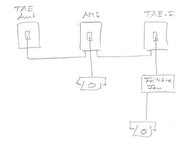

das Bild zeigt, was ich haben möchte:
an der Telefondose Amt wird ein Wechselschalter (AMS) angeschlossen. An
diesem wird wiederum ein Telefon und eine Fritzbox Fon mit einem
weiteren Telefon angeschlossen.
Das ganze habe ich so aufgebaut mit folgendem Ergebnis:
Das Telefon am AMS geht, das an der Fritzbox nicht.
Folgende Tests wurden gemacht:
1. Die Fritzbox wurde durch ein Telefon ersetzt. Jetzt funktionieren
beide am AMS angeschlossenen Telefone.
2. Die Fritzbox wurde direkt am TAE Amt angeschlossen. Jetzt
funktioniert das Telefon an der Fritzbox.
Die Tests zeigen also, dass
1. der AMS funktioniert,
2. das Telefon an der Fritzbox funktioniert.
Warum also, geht das Telefon an der Fritzbox nicht, wenn diese am AMS
angeschlossen wird?
Info:
Es handelt sich um einen analogen Telefonanschluss.
Die Fritzbox ist eine 7170 Fon.
Der AMS wird z.B. hier beschrieben:
http://www.tocker.de/analoge-Telefone/ams/ams.html
Wäre schön, wenn mir jemand einen Tipp geben kann, wie ich das so zum
Laufen bekomme. Danke schon mal!
Sören

Sicher, dass ein (neuerer) AMS ist?
Wenn ein alter AWADo verbaut ist, dann benötigt dieser die W-Leitung vom
Telefon, welche die Fritzbox naturgemäß nicht hat.
Ohne W-Leitung bleibt der AWADo gerne auf einer Seite hängen.
