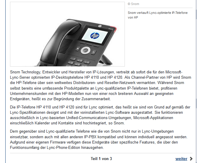

http://www.ebay.de/itm/162106163519
Das hätte mich stutzig machen sollen:
"Die HP 4120 IP-Telefon-Serie wurde für die Verwendung mit Microsoft
Lync Unified Communications optimiert und unterstützt die Microsoft
Office Desktop Suite Office 365 in Kombination mit modernsten,
cloudbasierten Versionen von Services für Kommunikation und
Zusammenarbeit der nächsten Generation von Microsoft." Klang für mich
so, als würde zusätzlich eben jenes Lync unterstützt. Scheint nun aber
so, als ob es ausschliesslich damit funktioniert? Setzt auch ne Menge
Zeug voraus wie Office365 und Outlook, habe ich beides nicht, brauche
ich auch nicht und werde es mir auch nicht für ein Telefon anschaffen
Ok, kann man nun sagen: nicht ausreichend informiert vorher...Ich dachte
eigentlich IP-Telefon ist IP-Telefon, zumindest die Grundfunktionen
sollten doch klappen?
Hat da jemand Erfahrungen mit, gerne auch ne komplett andere Firmware
für das HP-Telefon, falls möglich?
Also es scheint, dass das Telefon schon nach SIP Protokoll funktioniert:
https://technet.microsoft.com/de-de/library/gg398088(v=ocs.14).aspx
ABER
Der Anmeldeprozess funktioniert für das Tel bzw Lync anders, nämlich
über den DNS Server.
Normalerweise müsste man am Tel die Logindaten bei der Fritzbox angeben,
das geht hier anscheinend aber so nicht.
M.E. Wird das nichts, wenn es keine andere Firmware dafür gibt.

Danke schon mal.
Also SIP scheint das Zauberwort zu sein, auf das ich achten muss.
Wenn Microsoft in Telefonen wurschtelt, ist ja selten was brauchbares
rausgekommen :-)
Gut, was kann ich tun?
-andere Fritzbox mit 2 analogen Anschlüssen
-die Fax-Funktion der vorhandenen FritzBox nutzen (für Empfang sicher
problemlos. Und beim Senden? Mal schauen.) Und ich patche den analogen
Anschluss in die Werkstatt
-DECT-Repeater
-passendes IP-Telefon besorgen
Ich telefonier schon viel damit, und intern telefonieren/weiterverbinden
muss auch möglich sein.
Andere (alte) Fritz!Box Fon nehemen, in die Werkstatt stellen und da die
SIP Parameter angeben (nicht als Modem, Internet über LAN1)
7170 oder dgl gibt es gebraucht ab 20 €
Macht auch gleich einen Switch und Access Point.
Das Hardwarefax nur für ausgehende Faxe nehmen, dann kannst du Telefon
und Fax hintereinanderschalten (wie früher POTS :-)
Wenn es dort klingelt, ist das Telefon gemeint.
