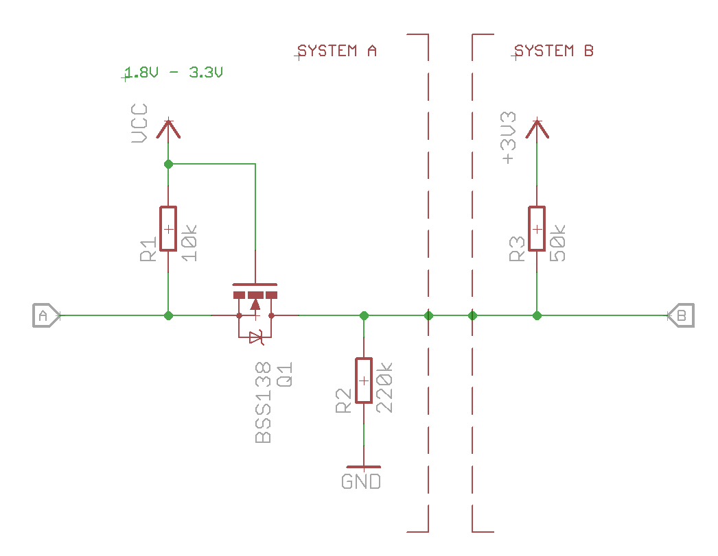

ich stehe gerade etwas auf dem Schlauch...
Ich möchte zwei Systeme miteinander verbinden:
System A ist batteriebetrieben (Versorgungsspannung 1.8V bis max. 3.3V).
Das Signal [A] ist an einem I/O eines µCs (PIC24F32KA302) angeschlossen.
System B wird mit konstant 3.3V versorgt. Signal [B] ist hier auch an
eine Logikschaltung angeschlossen. System B ist im Aufbau fix und kann
nicht modifiziert werden.
System A beeinhaltet eine bidirektionale Pegelwandlung zwischen [A] und
[B]. Es handelt sich um ein Signal < 1 kHz.
Aktuell sollte es funktionieren, dass wenn ein Signal [A] oder [B] auf
low gezogen wird, das jeweils andere System dies zuverlässig erkennen
kann.
Die Frage nun: wie muss ich die Schaltung anpassen, damit [A] immer auf
low liegt, falls System B nicht angeschlossen ist?
Der Pull-Down rechts von dem FET (R2) reicht nicht aus, da - beim Fehlen
von System B - ein Spannungsteiler aus R1 und R2 gebildet wird und die
Spannung von Signal [A] zu hoch für die Erkennung eines Low-Pegels ist.
Ich suche nun eine Lösung, die diese Aufgabe möglichst stromsparend
erfüllt.
Habt ihr eine Idee?
Danke & Gruß
Daniel
#4647855
Was spricht denn dagegen mal die Widerstände R1 und R2 zu vertauschen?
Hab das gerade mal in LTSpice kurz zusammen geklickt und es sah
eigentlich ganz gut aus. Ich kam zwar nur auf 0,4V für das Low, aber ich
hab auch gerade nicht das Modell des BSS138.

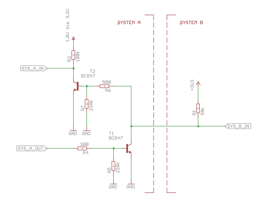

OP #4652773
Hallo zusammen!
Was haltet ihr von dem angehängten Vorschlag?
Ist zwar nicht ganz so fancy wie mit MOSFETs, könnte aber möglicherweise
den Zweck erfüllen:
- Wenn System B nicht angschlossen ist sollte T2 sperren -> an SYS_A_IN
liegt ein HIGH-Pegel an
- Wenn System B angeschlossen ist und SYS_B_IN = HIGH, dann sollte T2
eigentlich leiten und damit SYS_A_IN = LOW sein
- Wenn SYS_A_OUT auf HIGH gesetzt wird, sollte T1 durchschalten und
SYS_B_IN entsprechend auf LOW ziehen
Aber was ist, wenn SYSTEM B zwar angeschlossen ist, aber SYSTEM A nicht
eingeschaltet ist? Übersehe ich etwas und es könnte zu parasitärer
Versorgung von SYS A kommen?
Gibt es noch eine elegantere Lösung für SYS_A_IN, die im idle-Zustand
(SYS_B_IN auf HIGH) keinen Strom verbraucht? Derzeit fließt ja ständig
Strom durch R3.
Danke & Gruß
Daniel

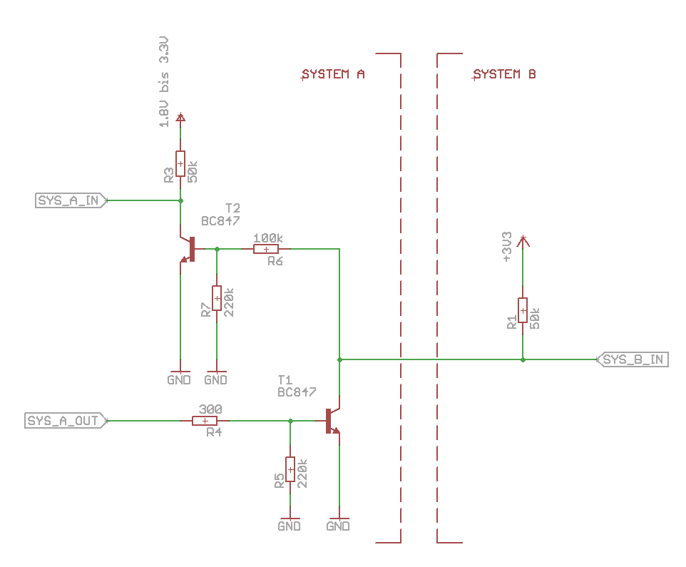

OP #4652983
Ich habe den Wert von R6 auf 100k erhöht, andernfalls ergibt sich eine
zu niedrige Spannung an SYS_B_IN im Idle-Zustand.
Der Steuerstrom für T2 liegt jetzt aber bei gerade einmal 18 µA. Kann
man das machen oder ist die Schaltung bei so hochohmiger Ansteuerung
(für den Fall System B ist nicht angeschlossen) anfällig für äußere
Störungen?

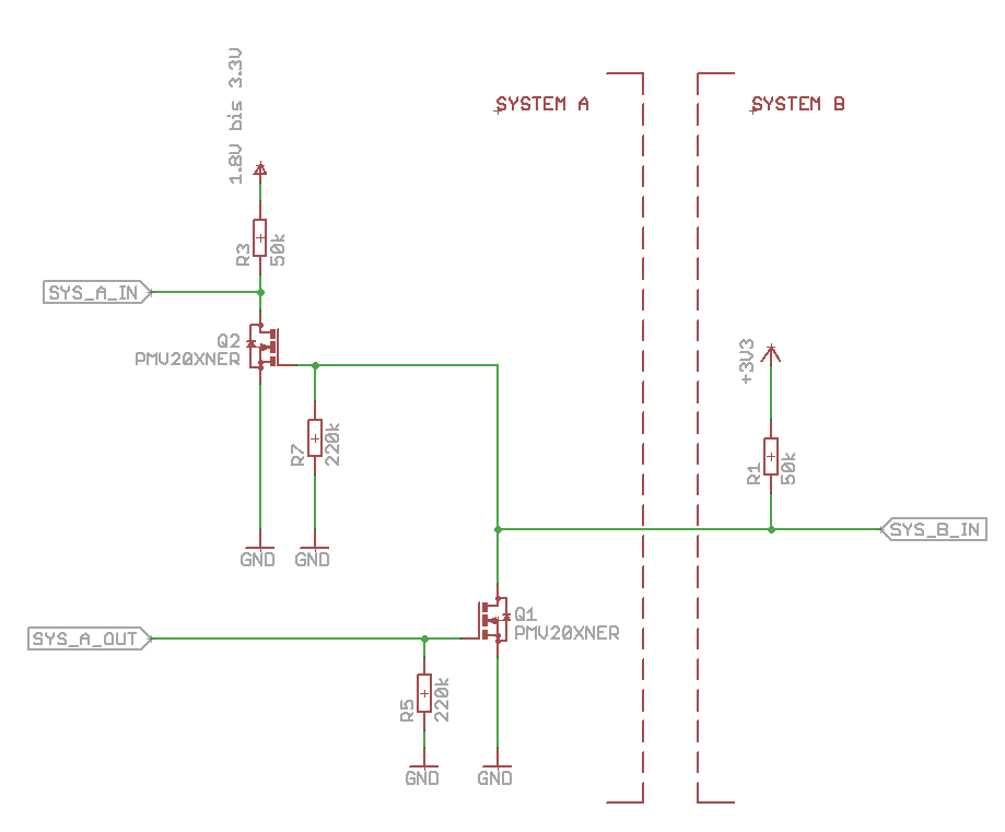

OP #4655544
Ich habe mich noch einmal auf die Suche nach einem n-Kanal MOSFET mit
niedrigem V_GS(th) gemacht und bin auf das PMV20XNR (Datenblatt:
http://www.mouser.com/ds/2/302/PMV20XNE-842460.pdf) gestoßen.
Mit der MOSFET-Variante sieht die Schaltung wie im Anhang aus. Ich würde
mich über Feedback dazu freuen. Geht das so? Würde man das in der Praxis
so machen oder mit Bipolartransistoren lösen?
Gibt es noch eine Möglichkeit, den Strom durch R3 im Idle-Zustand
(SYS_B_IN auf HIGH) zu vermeiden?
Danke!
