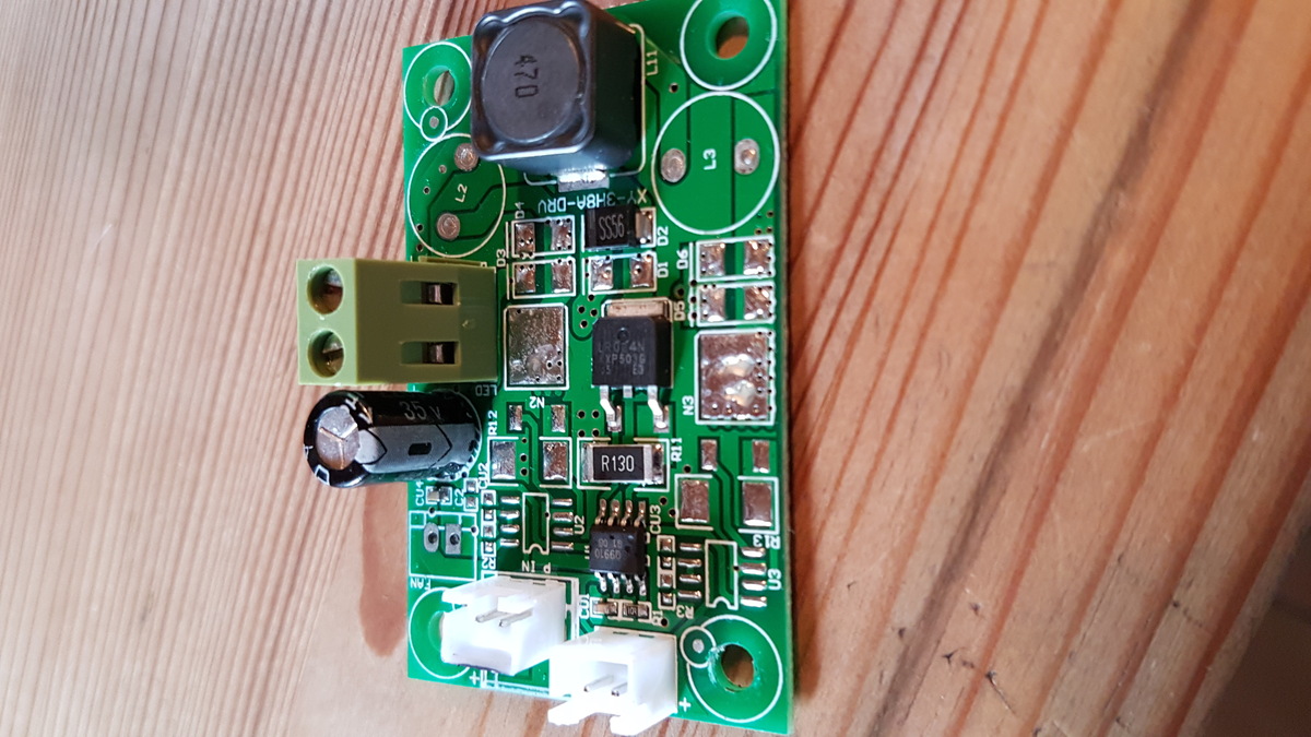

Hallo, Könnt ihr mir helfen habe diesen Dimmer und würde gerne eine
stärkere LED daran setzten. Die jetzige ist eine 10W led die mit 3,5V
betrieben wurde. Am Dimmer selbst lag einmal 12V an und dann wurde mit
hilfe der Spannung im zweiten Eingang gedimmt. Diese Spannung lag
zwischen 0 und 3V. Nun brauche ich aber für die Nichia 108 LED eine
SPannung von 32V. Meine Frage ist kann ich mit einem STep up Controller
die Spannung schon vorher erhöhen und damit dann in den Dimmer rein
gehen oder muss ich das im Nachhinein machen also das "gedimmte" in den
Step up und dann auf 32V erhöhen? Oder muss ich mir einen anderen Dimmer
kaufen?
Wenn ja habt ihr da Vorschläge ?
Gruß Steffi87

Im Grunde kommt es auf die Spannungsfestigkeit der verbauten Teile an.
Z. B. der Kondensator, da steht "35 V" drauf, der geht bis 35 Volt. Die
anderen Bauteile müsste man anhand der dazu gehörigen Datenblätter
überprüfen und ggf. austauschen.

oke also es ist ein led driver sq9910, ein kondensator mit 35v ein
inductor mit der bezeichnung 470 ein transistor mit der bezeichnung
lr024n und ein shottky ss56 drauf. Also der shottky ist bit 5a ausgelegt
und der inductor 470 hat 47uh. zum sq9910 und dem lr024n habe ich leider
nichts gefunden evtl könnt ihr mir da weitere infos geben.  Danke
