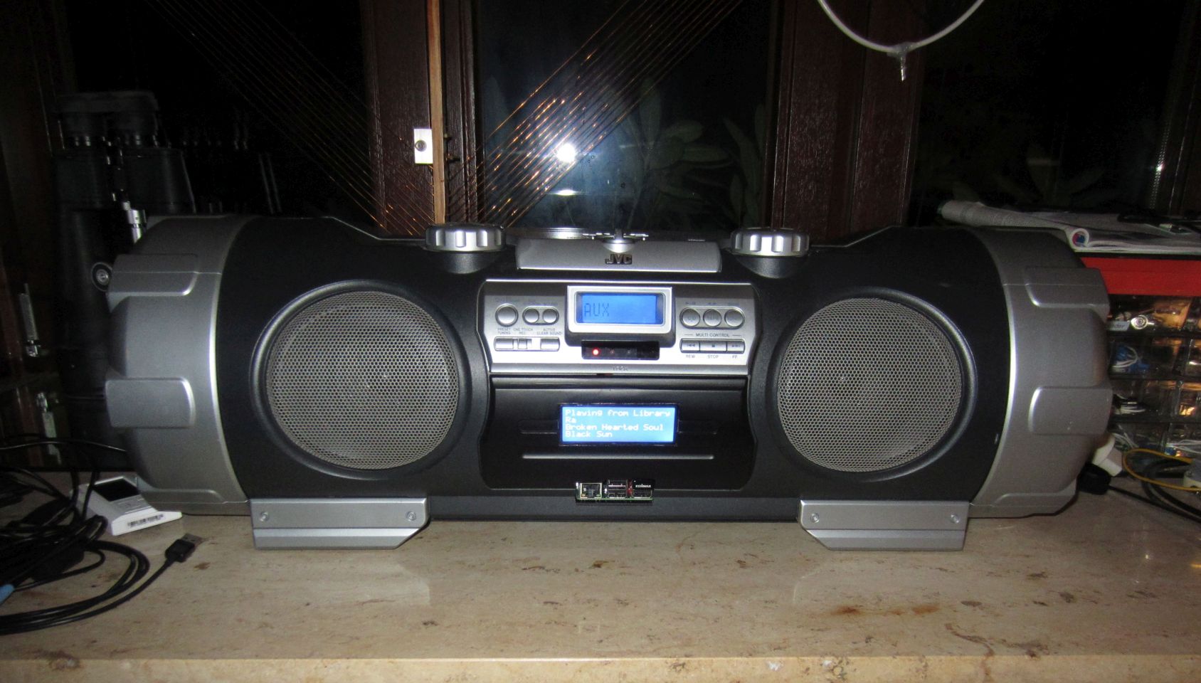

Ich selbst habe daraufhin erstmal einen Standalone-Mediaplayer für die
heimische Stereoanlage in Angriff genommen, der meine ca. 10 Jahre alte
5.1 Anlage ins Internetzeitalter befördert.
Danach habe ich dann meinen JVC RV-NB10B in Einzelteile zerlegt, diesen
genau untersucht und dann (mit einigen Hindernissen) den Raspi
eingebaut. Dabei musste ich dann feststellen, dass der Autor des
ct-Artikels seinen JVC-Blaster vermutlich nie selbst umgebaut hat, da
einige der dort erwähnten Details so nicht funktioneren.

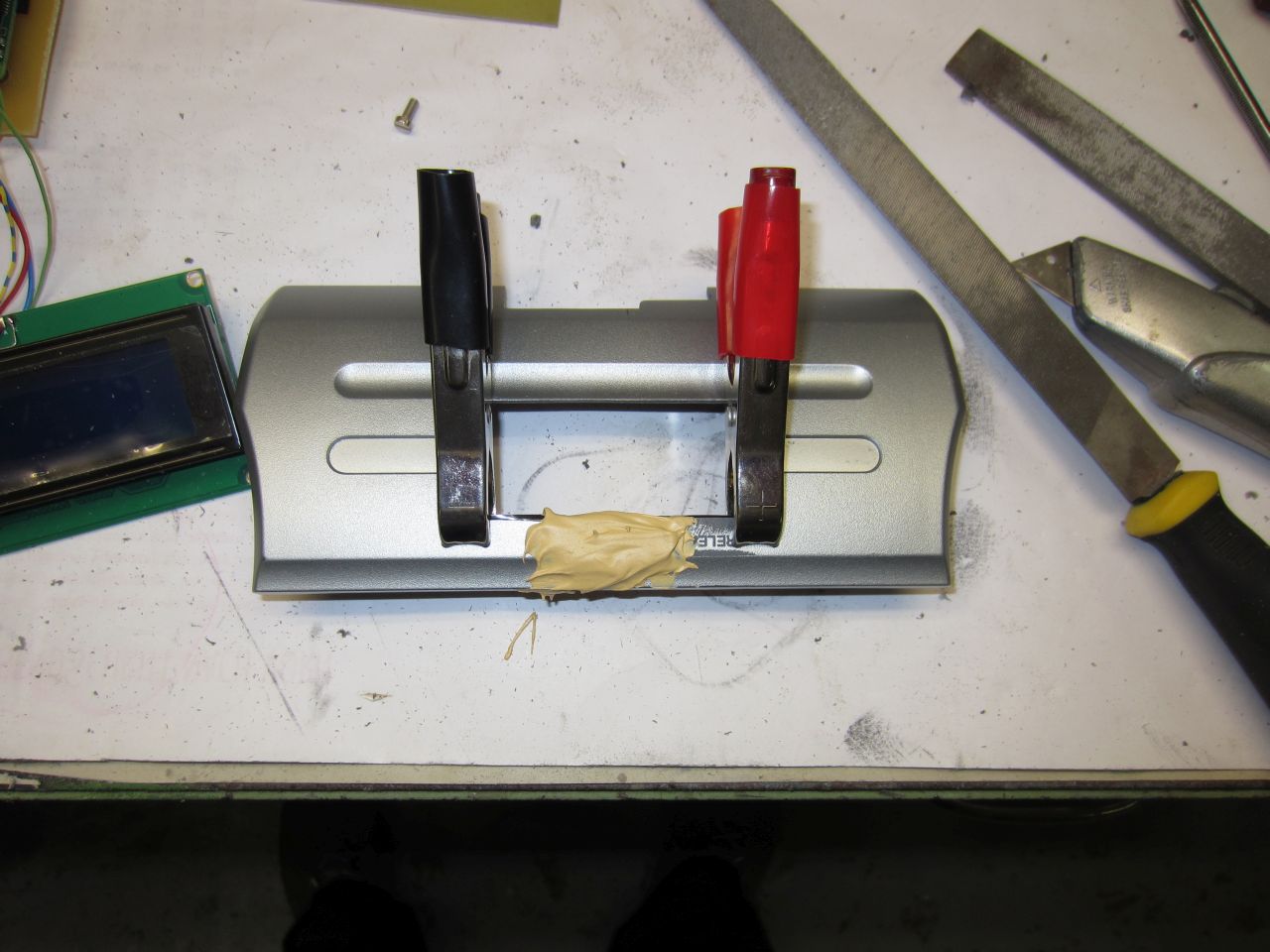

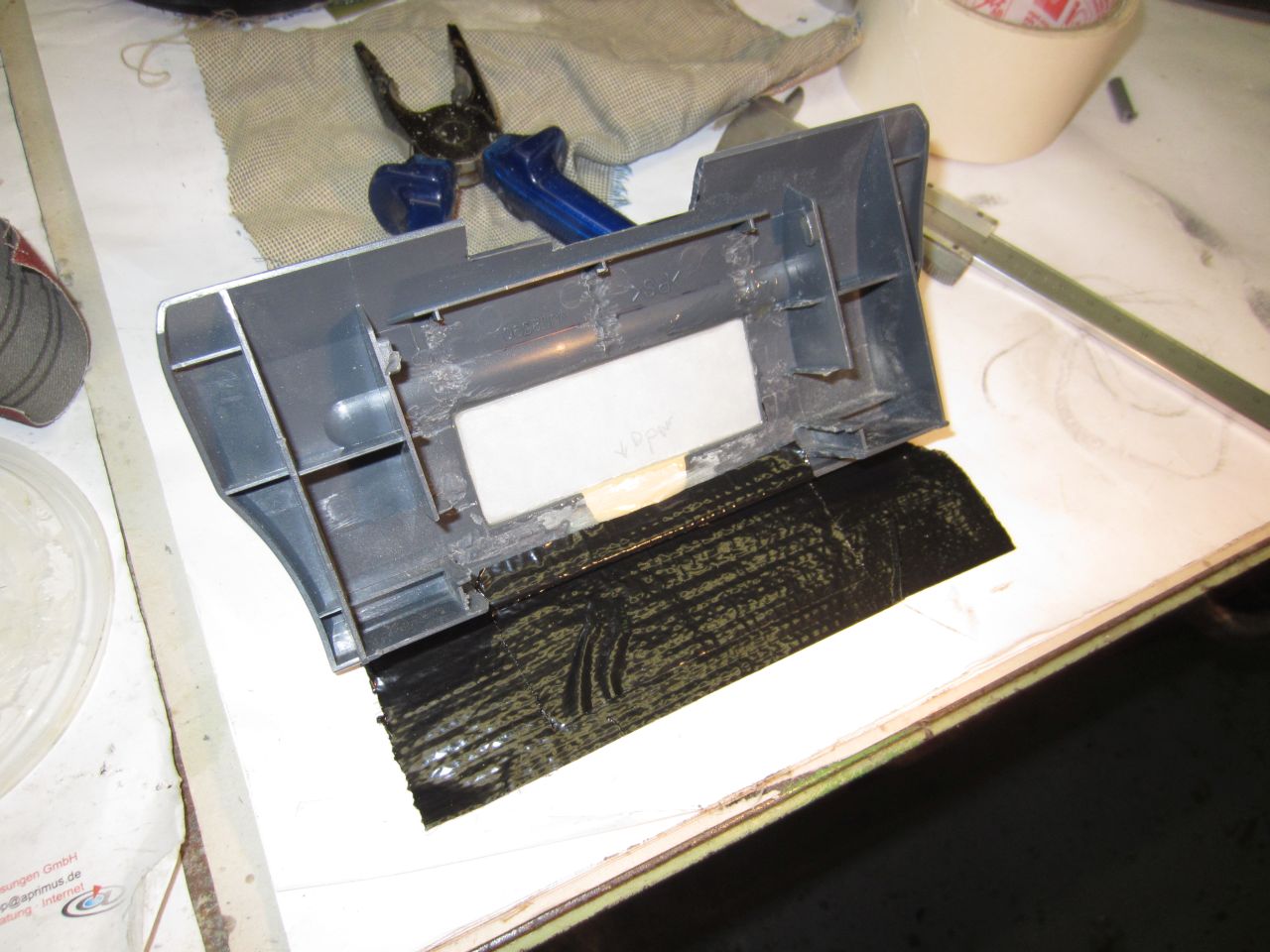

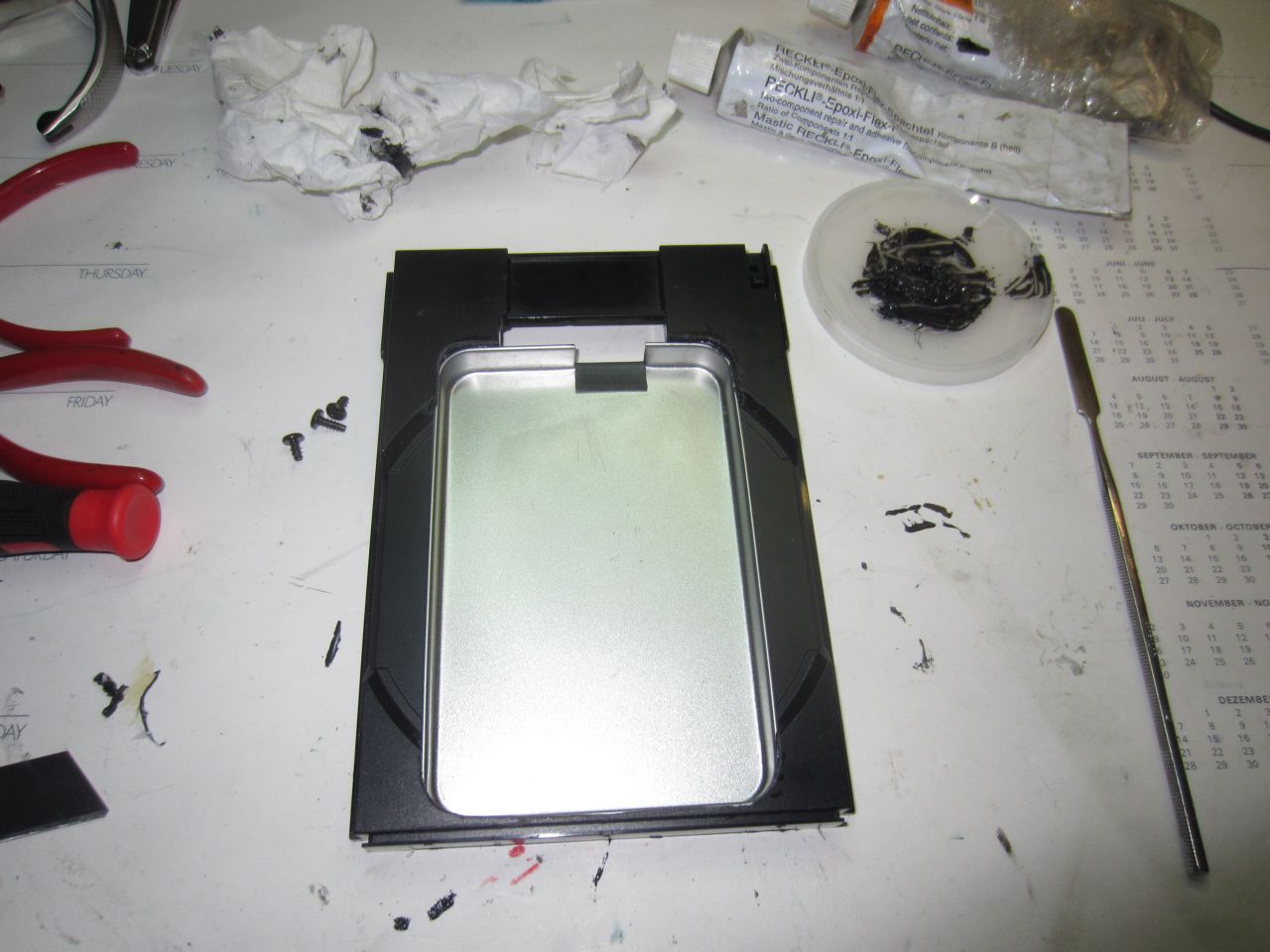

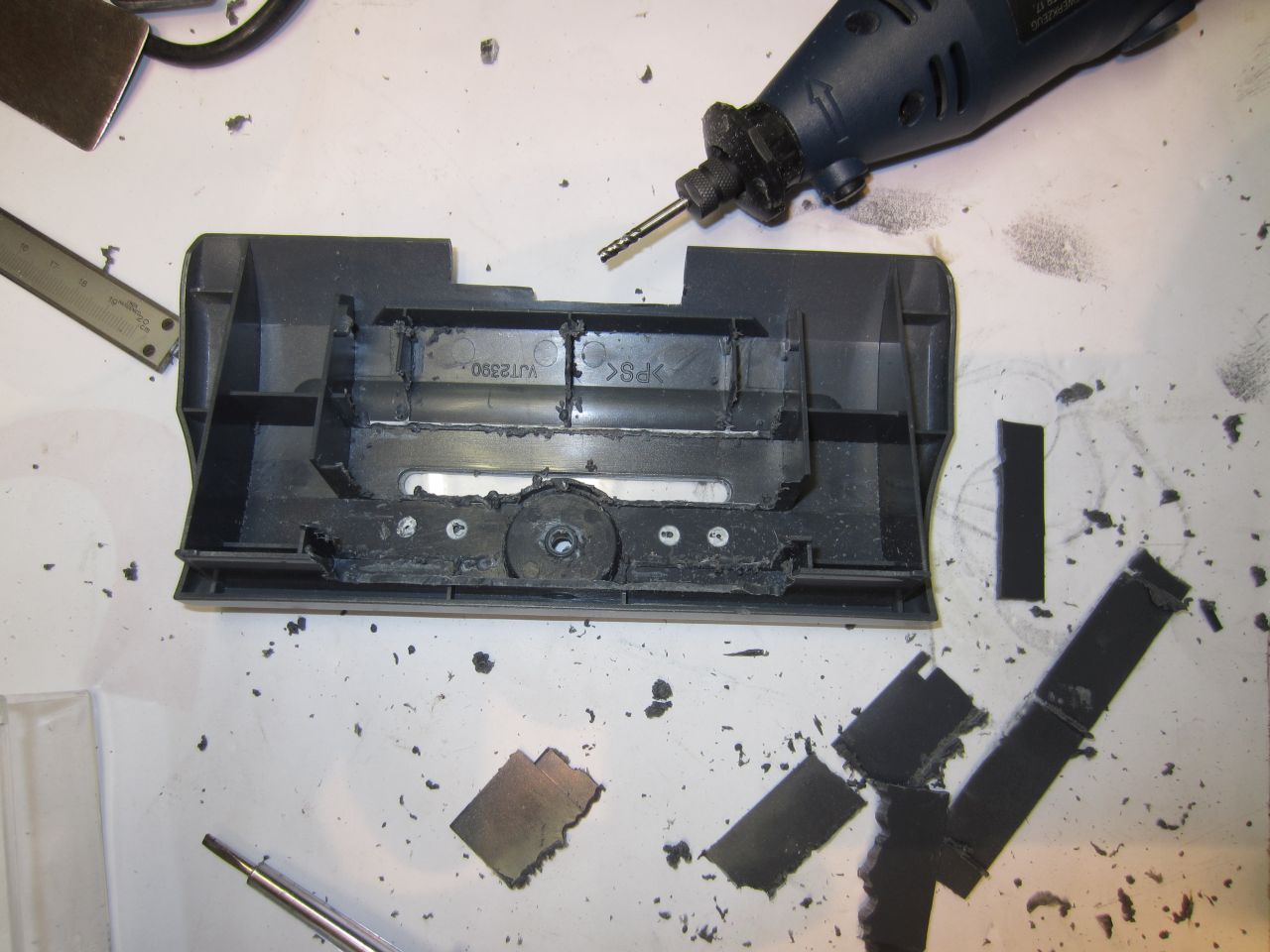

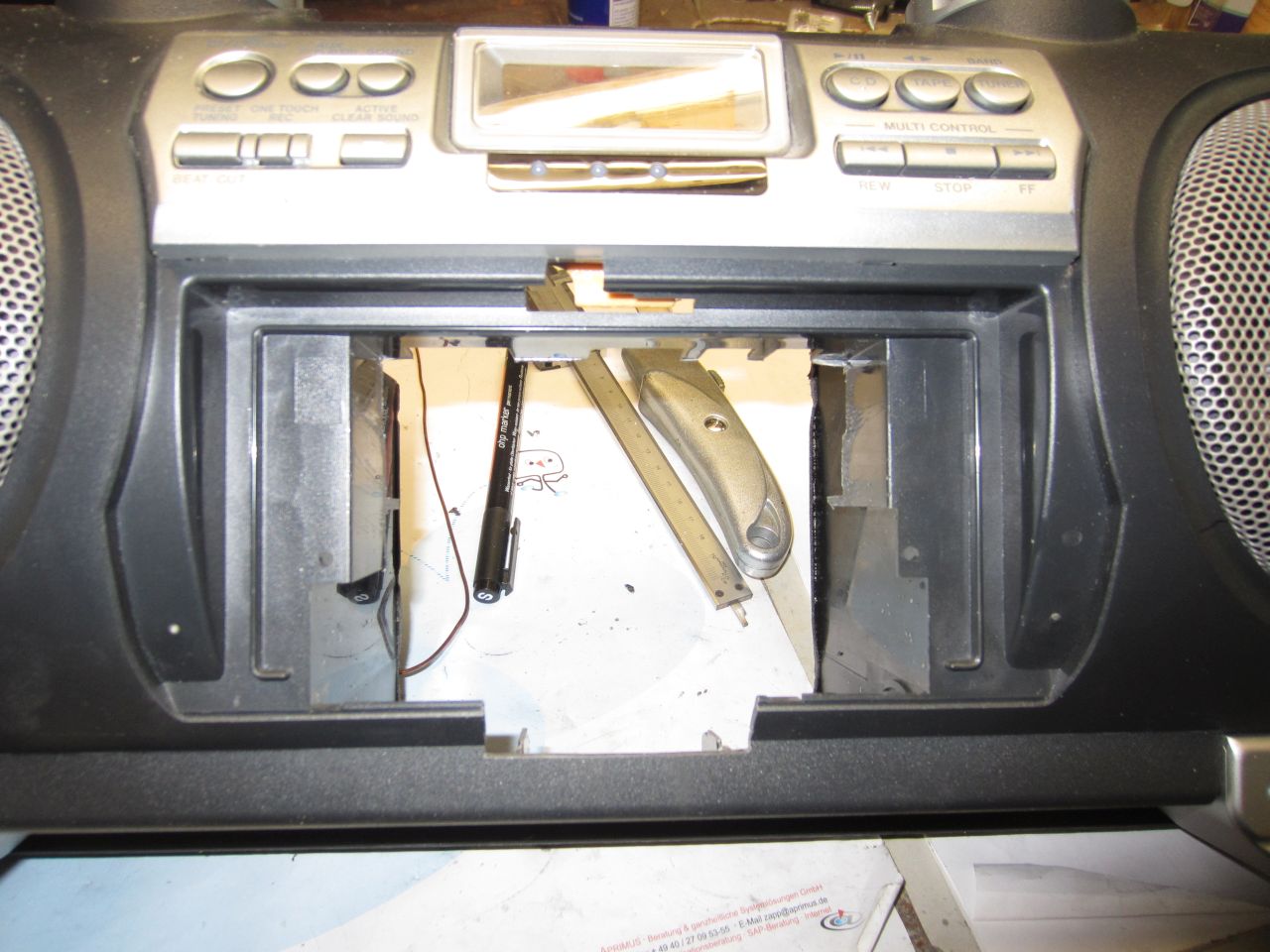

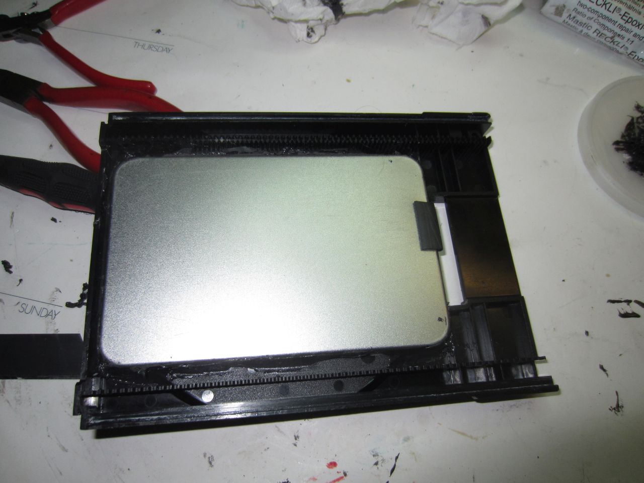

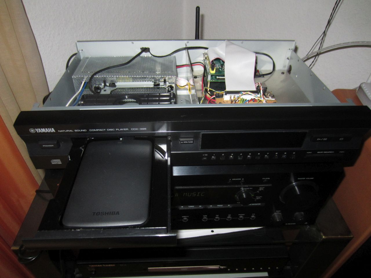

Ja genau, den Motor habe ich ausgebaut, aus dem Deckel einer Blechbox
(da war eine kleine LED Taschenlampe drin) habe ich dann diesen "Cradle"
gebastelt. Dazu muss man mit einem Dremel die CD-Schublade etwas
ausfräsen und dann mit UHU-Endfest (oder ähnlichem Epoxikleber) die
Blechschale einkleben. Die kleine Toshiba-Platte passt genau da rein und
lässt sich einfach entnehmen um Musik draufzuspielen oder so.
Wer es ganz abgefahren haben will, lässt den Motor drin und steuert
diesen dann selbst an.

OP

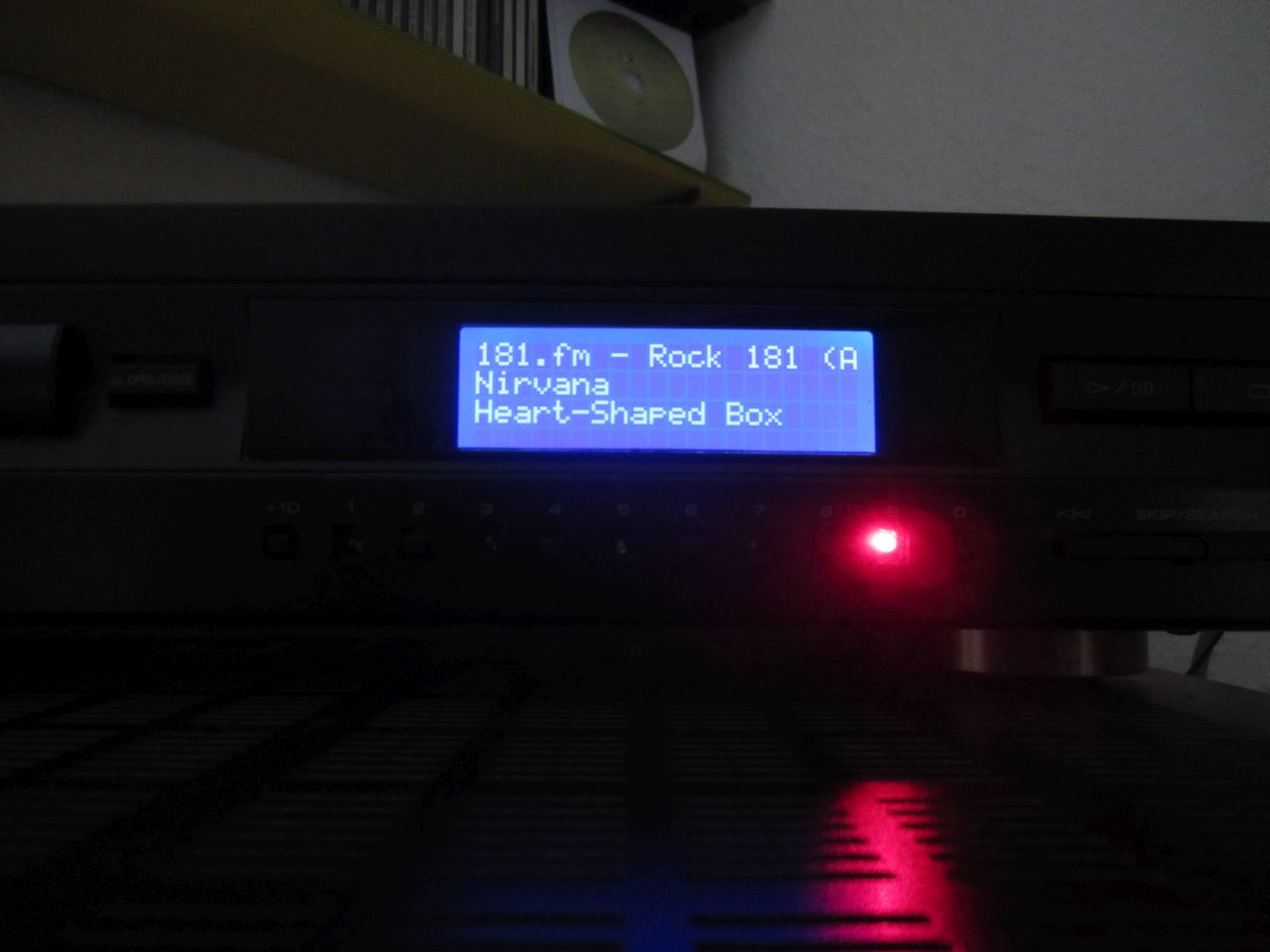

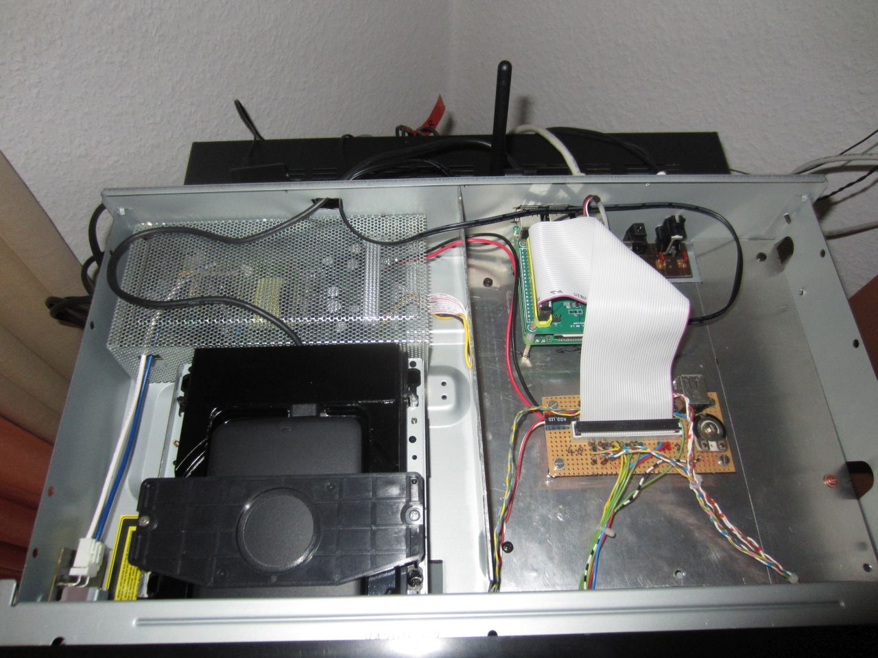

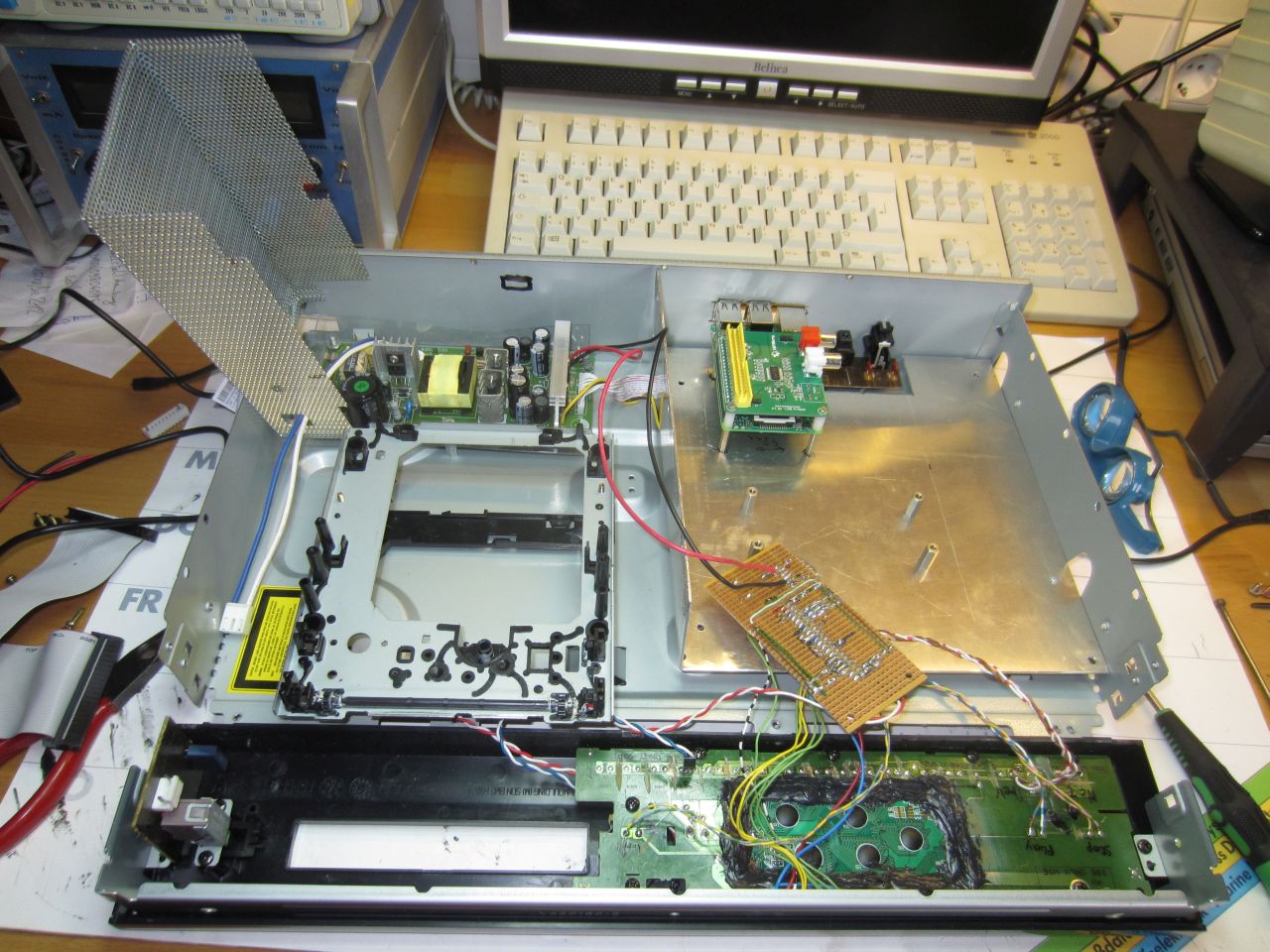

Beim Mediaplayer für die HiFi-Anlage stellt sich nicht ganz zuletzt die
Frage nach einem adäquaten Gehäuse - denn es soll im Wohnzimmer ja eine
gute Figur machen und zu den anderen Komponenten der Anlage passen. Mir
fiel dann nach einigem Überlegen mein YAMAHA CD-Spieler ins Auge der
ohne MP3 Fähigkeit eigentlich nur noch selten benutzt wurde. Nach kurzem
Zögern ein intaktes Gerät zu schlachten überwogen für mich aber die
Vorteile:
- CD-Fach mit richtiger Größe für einen Fesplatten-Cradle
- Displayfenster an genau passender Stelle im Gehäuse
- Bedienknöpfe für "Play/Pause" "Stop" "Forw" "Back" direkt verwendbar
- HiFi-Anlagenkonforme Gehäuseabmessungen
Es soll ja für eine gute Sache sein :-)

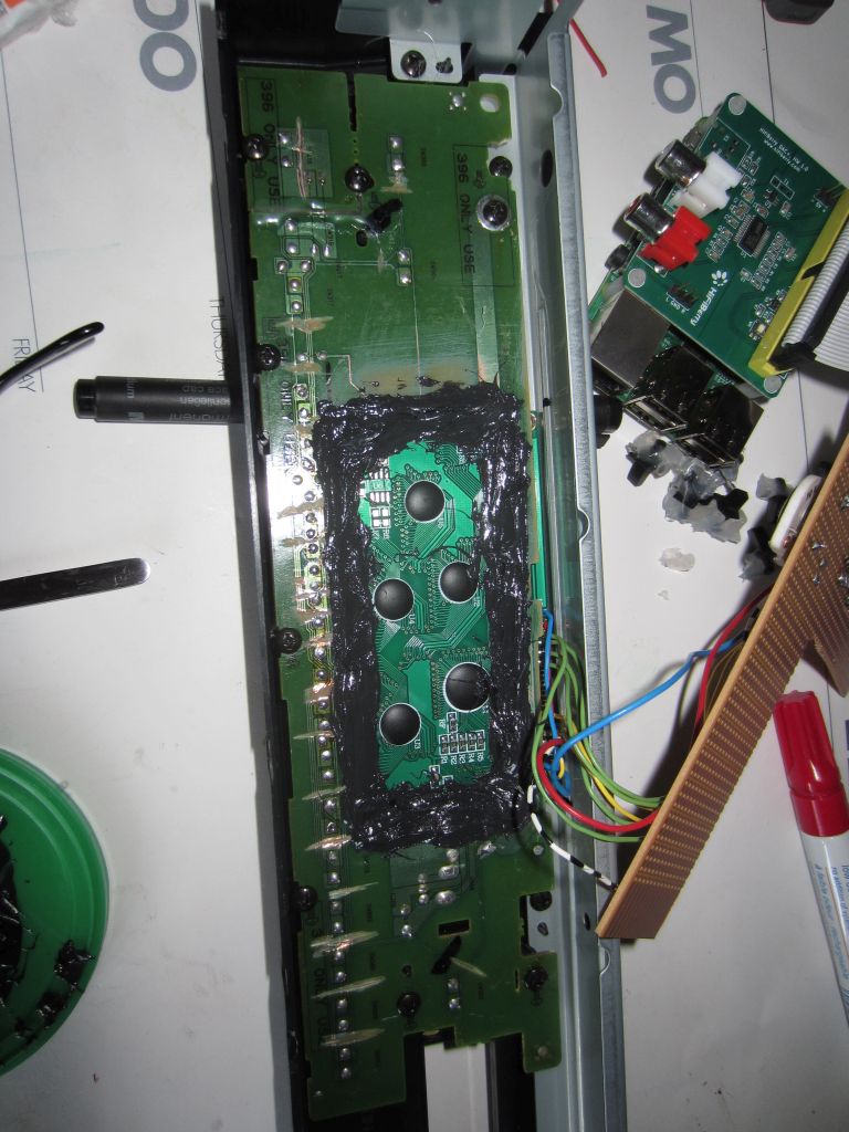

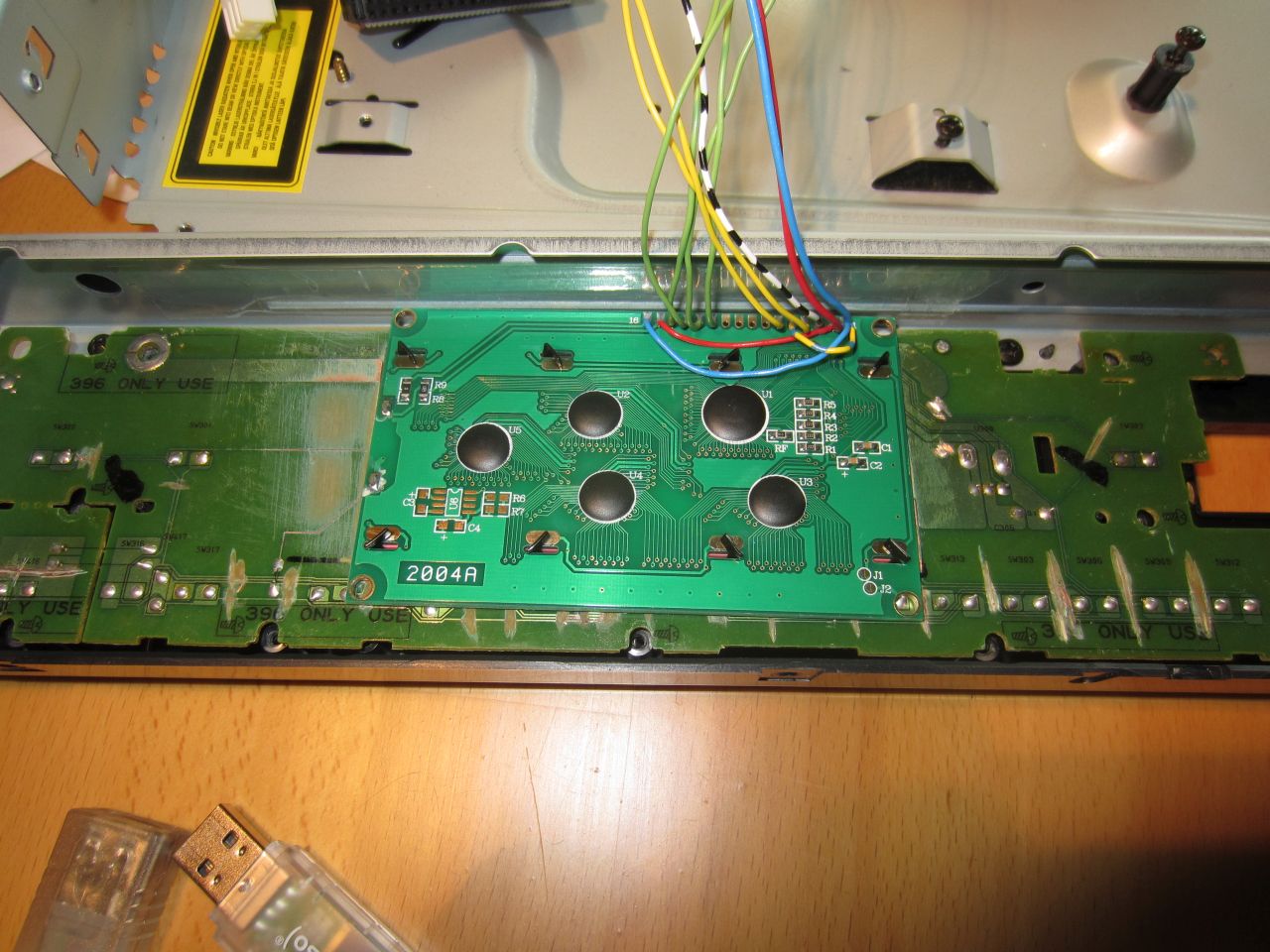

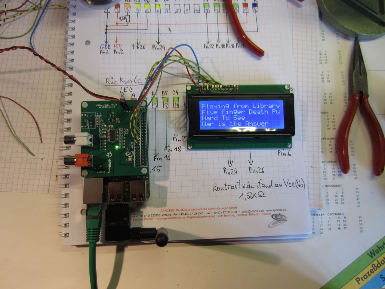

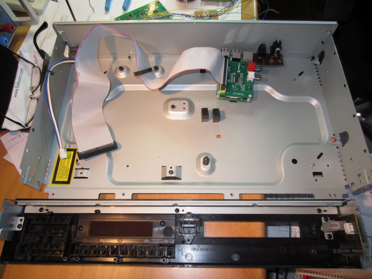

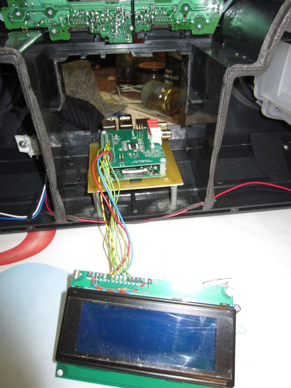

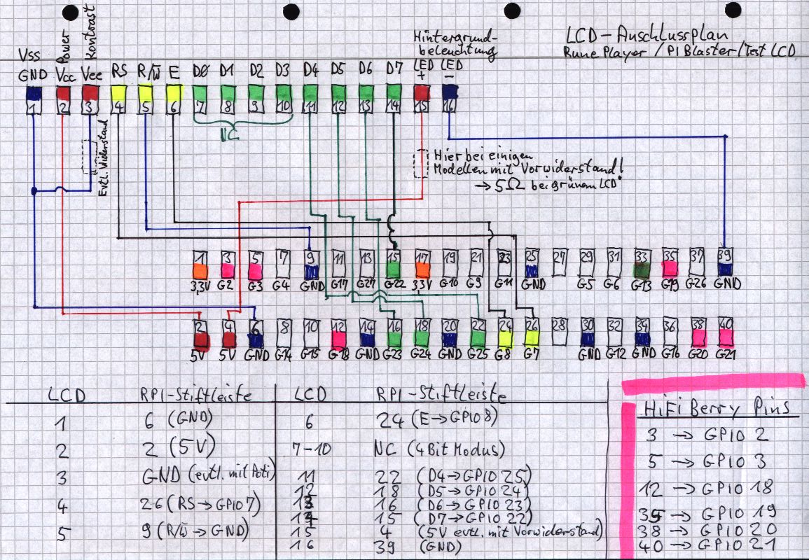

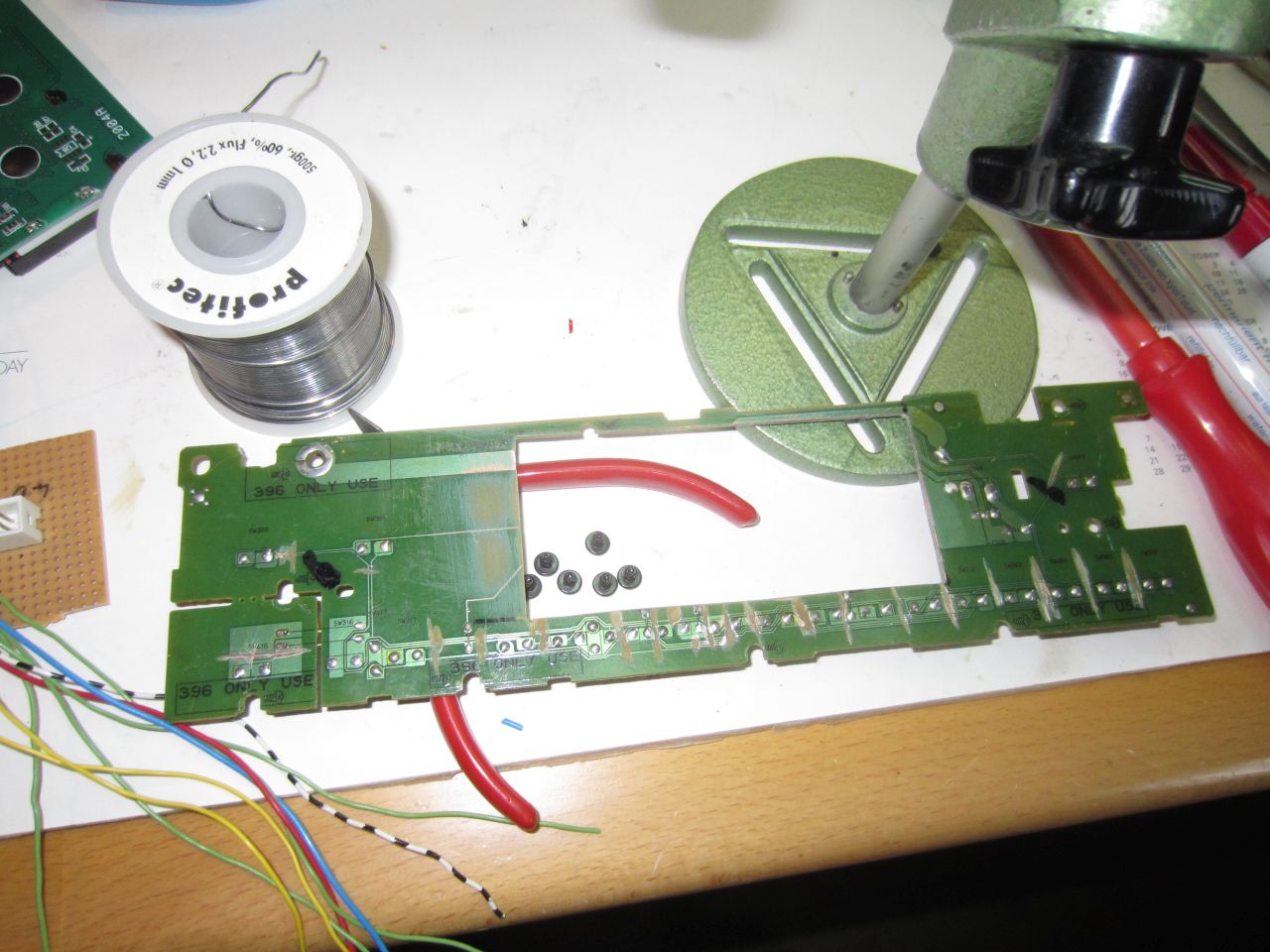

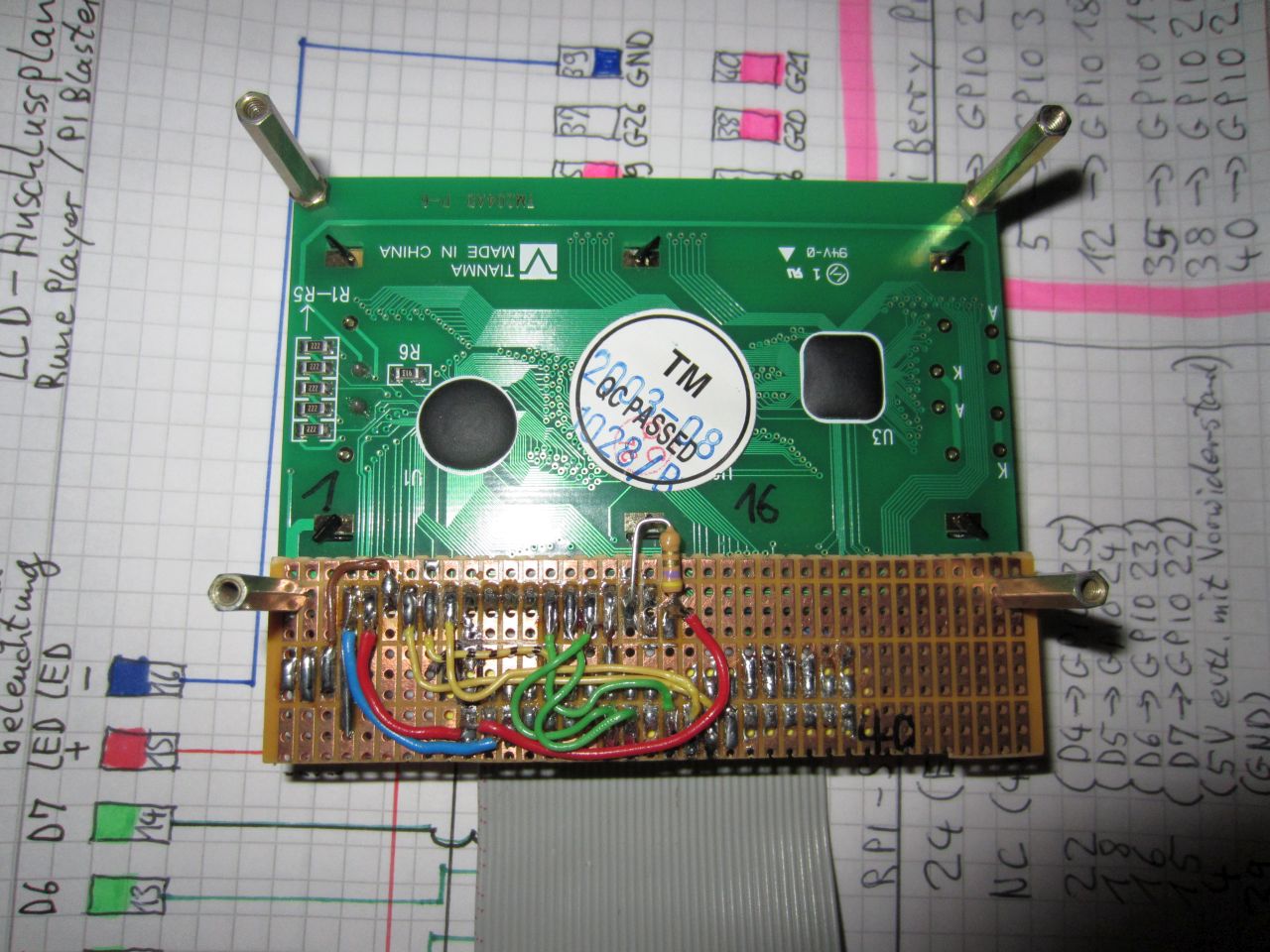

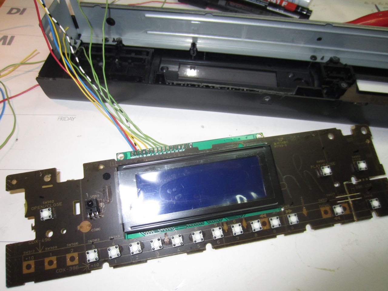

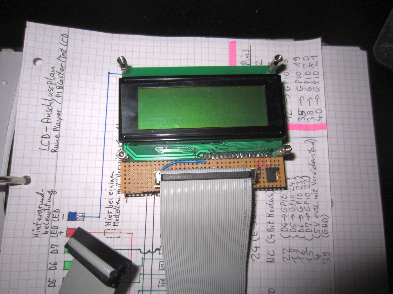

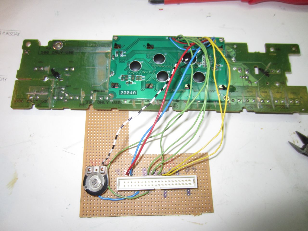

Also den CD-Spieler in Teile zerlegt und das Motherboard, das Netzteil
und den Schubladenmotor entsorgt. Die Frontplatine wird weiterverwendet,
sie nimmt nachher das neue Display auf und auf ihr sitzen die
Mikroschalter für die Bedienknöpfe. Allerdings muss die Frontplatine
etwas bearbeitet werden. Die leitenden Verbindungen auf der Platine zu
den Schaltern werden durchtrennt.
An der Stelle wo das alte Fluoreszenz-Röhrendisplay liegt, wird ein
Ausschnitt in die Platine gesägt, so dass unser neues Display
hineinpasst. Dieses wird dann mit Epoxy-Kleber auf der Platine verklebt.

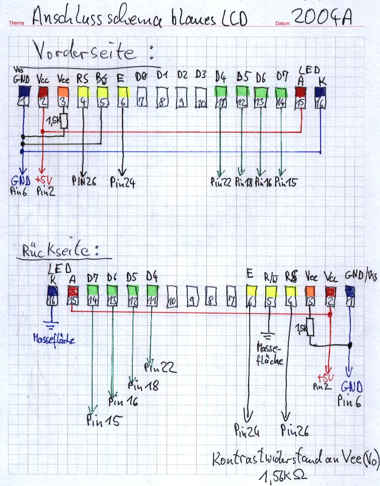

Die Schalter bekommen eigene Anschlussleitungen angelötet, die ebenso
wie die Displayleitungen zu einem Breakout Board (einfache
Lochrasterplatine) führen.
Die CD-Schublade wird wie im Beitrag oben beschrieben ausgefräst und mit

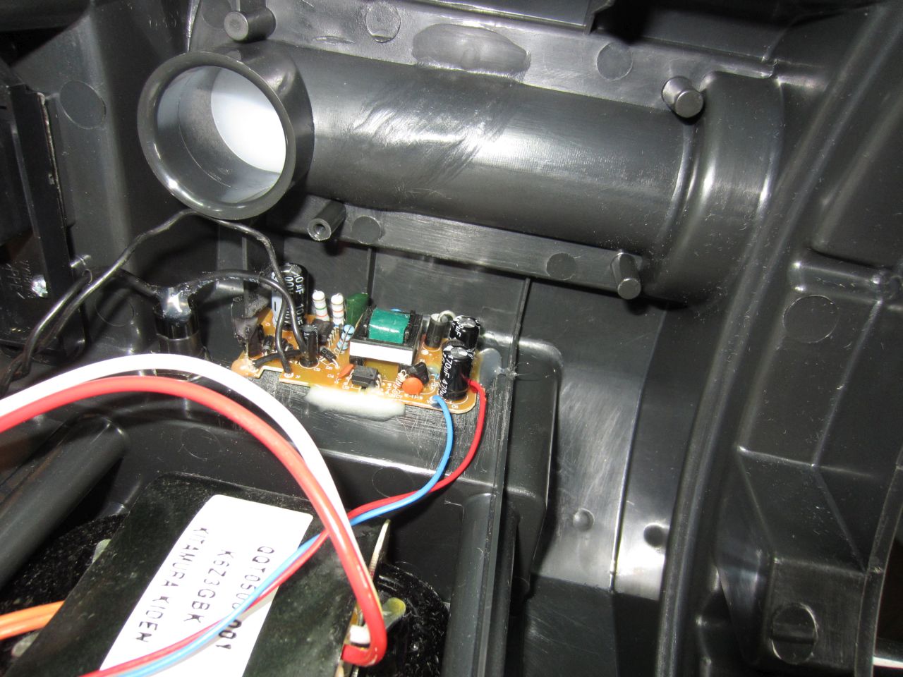

einer Blechschale versehen, die später die 2,5" Fesplatte aufnimmt. Das

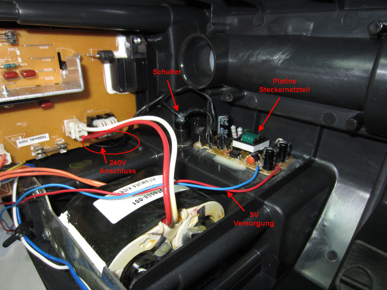

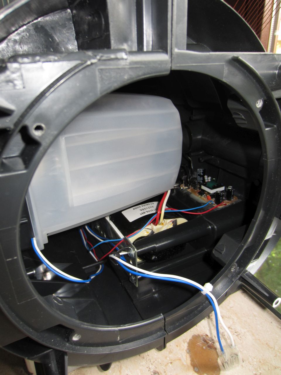

Netzteil habe ich einem alten Medion DVB-T Empfänger entrissen. Das ist
zwar etwas "over sized", aber dafür gibt es kaum Wärmeentwicklung im
Gehäuse und Platz ist eh genug da. Man kann aber auch eines der üblichen
2A Steckernetzteile für unter 10,- nehmen und die Platine ausbauen. Das
habe ich beim Pi Blaster gemacht, da dort weniger Platz zur Verfügung
stand.

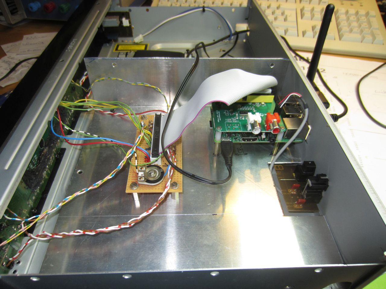

Für die Anschlüsse des Raspi wird auf der Gehäuserückseite eine passende
Öffnung gebohrt/gesägt/gefeilt. Zur Montage der Platinen habe ich auf
die Haltepunkte des alten Motherboards eine Alu-Platte geschraubt. Dann
muss man nicht am Gehäuseboden rumwürgen. Die alten Cinchausgänge habe
ich ebenfalls weiterverwendet und an die Hifiberry-Ausgänge
angeschlossen.
Als kleinen optischen Gag habe ich in die Öffnungen der nicht mehr
benötigten Schalterreihe unter dem Display ein rotes LED-Lauflicht
eingesetzt - entnommen aus einer alten Weihnachtsmann-Mütze vom letzten
Weihnachtsmarkt. Das sieht im Dunklen echt schrill aus, lässt sich aber
ausschalten wenn einem das Geblinke auf den Keks geht.
Details zur Beschaltung und Software gibt es demnächst...

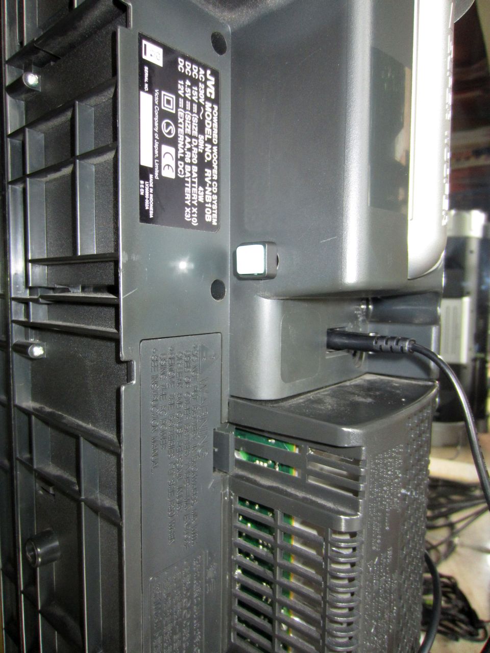

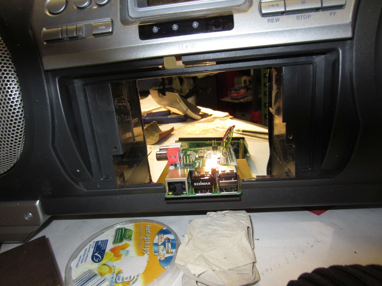

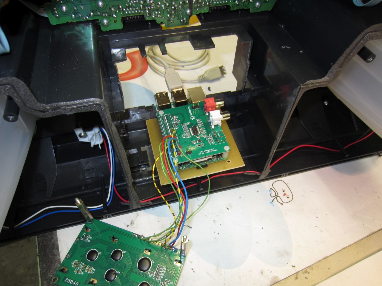

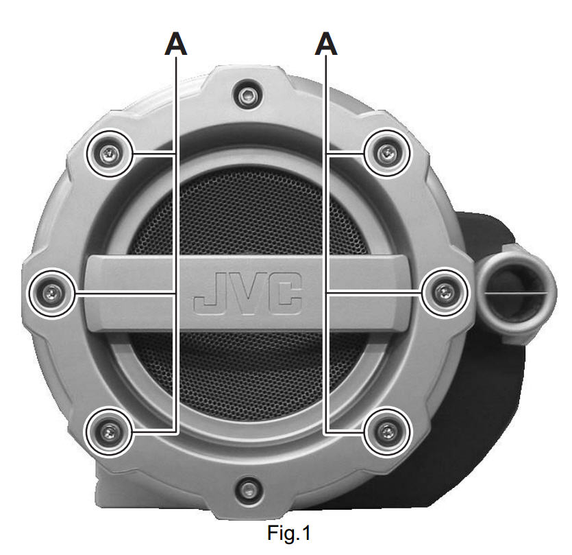

Weiter geht's, im Folgenden kommt eine Beschreibung des Raspi-Einbaus in
den JVC-Blaster. Danach für beide Player fast identisch, die
Beschaltung, die Softwareinstallation und Scriptprogrammierung.

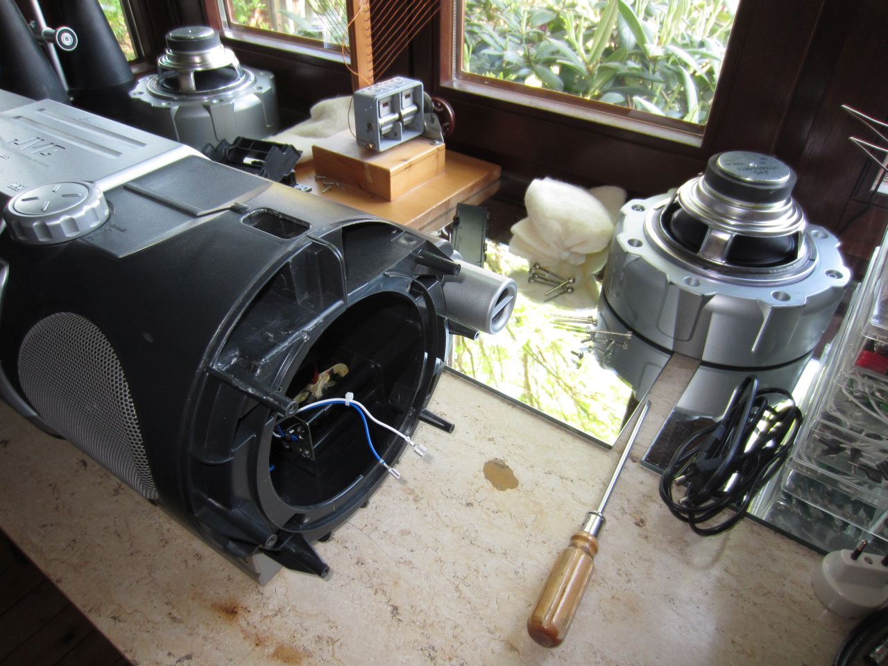

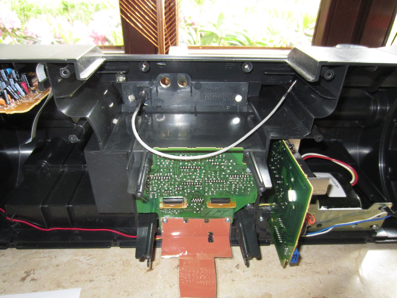

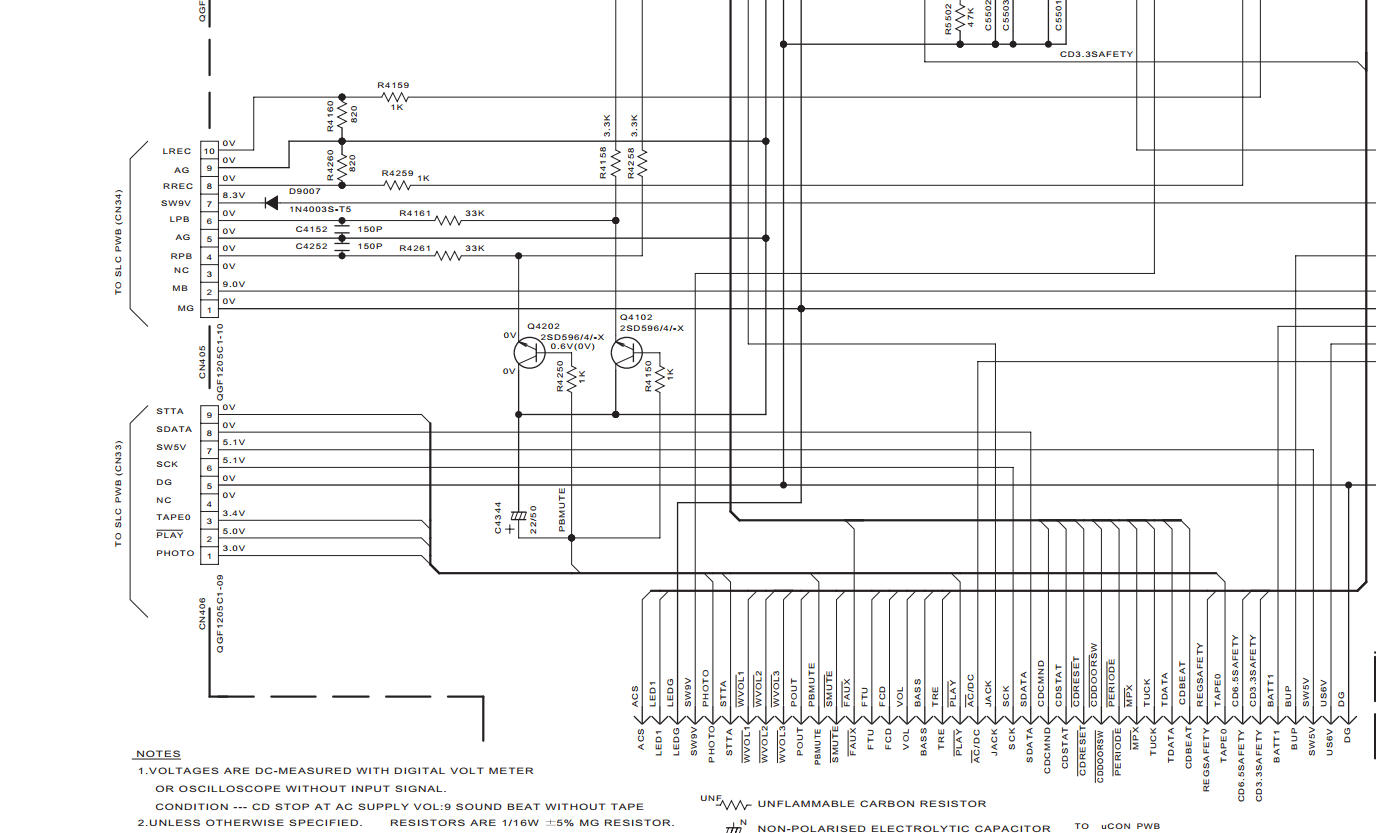

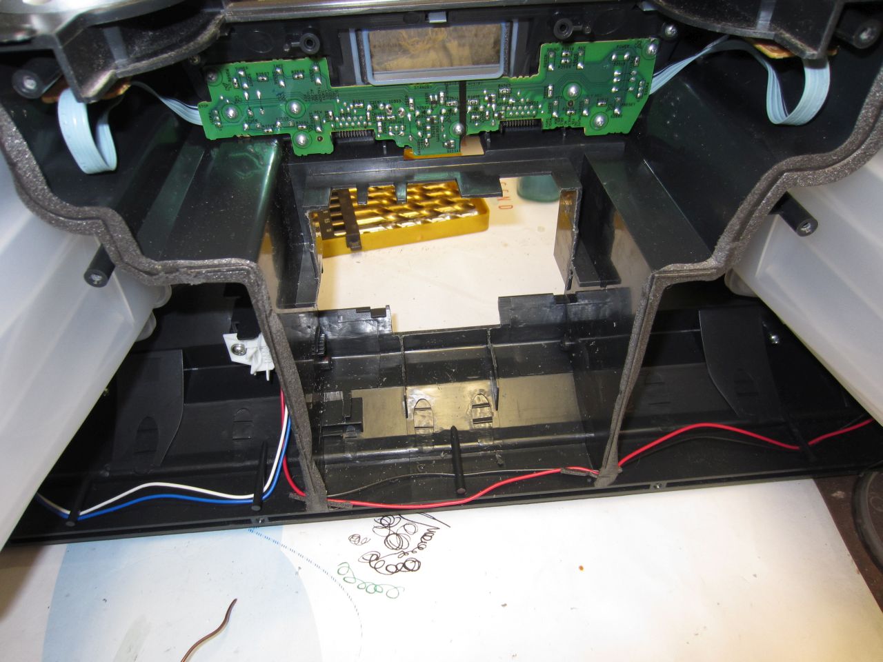

Zunächst wird der Blaster auseinandergebaut. Hierfür und auch wegen der
enthaltenen Schaltpläne sollte man sich das Service Manual
herunterladen. Mit 8 MByte ist es etwas groß um es hier hochzuladen.
Den Link konnte ich auf die Schnelle nicht wiederfinden, aber wer es
nicht findet kann sich bei mir via Mail melden und bekommt es dann
zugeschickt.

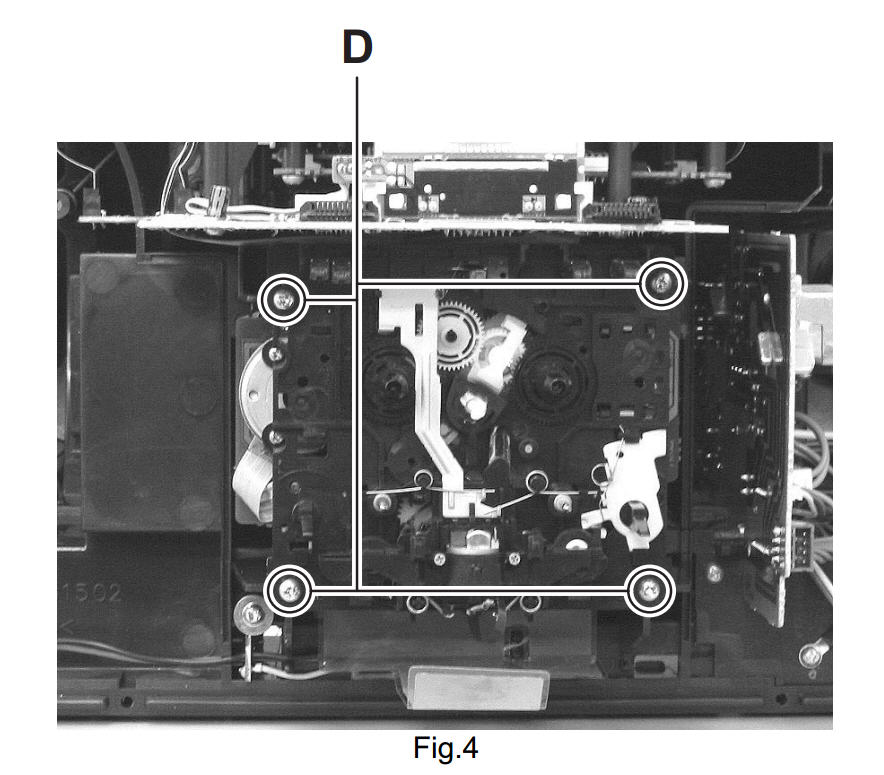

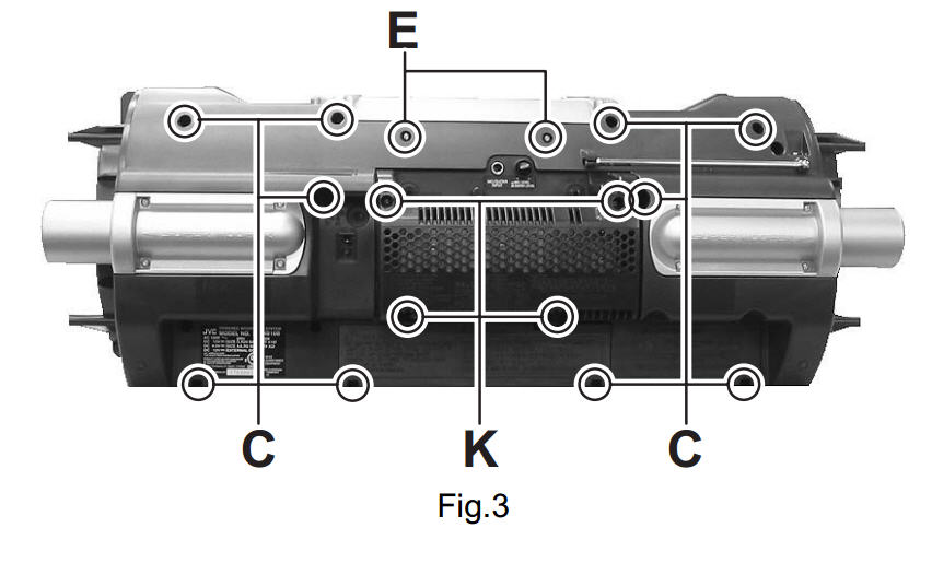

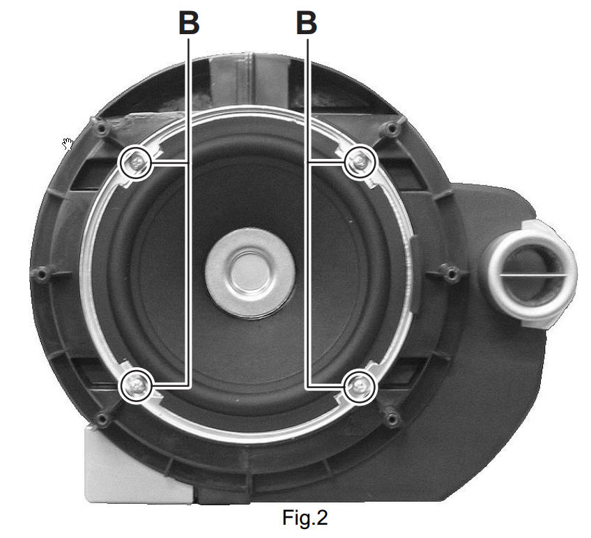

Wie in Fig. 1 dargestellt erstmal die beiden Endkappen mit den
Tragegriffen abschrauben (Inbusschrauben A). Die darunter liegenden
Subwoofer mit den 4 Schrauben ausbauen (Fig. 2 B). Die blanken
Kabelschuhe am Besten mit Tesa umwickeln, damit bei späteren Tests ohne
Woofer kein Kurzschluss entsteht. Die vordere und hintere Gehäusehälfte
ist wie in Fig. 3 - C verschraubt. 4 Schrauben unter dem Blaster, 2
Schrauben auf halber Höhe und nochmal 4 Schrauben weiter oben. Für die
zwei mittleren Schrauben benötigt man einen etwas längeren
Schraubendreher, da diese sehr tief sitzen.

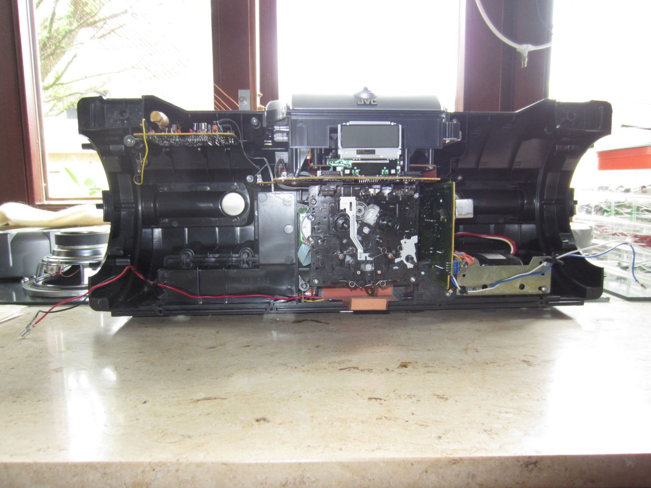

Danach lassen sich die Gehäusehälften auseinanderziehen - aber Vorsicht,
erstmal nur einige Zentimeter, um den Draht der zur Radioplatine geht,
vom Stift auf der Platine abzuziehen. Jetzt kann man die Hälften
komplett trennen.

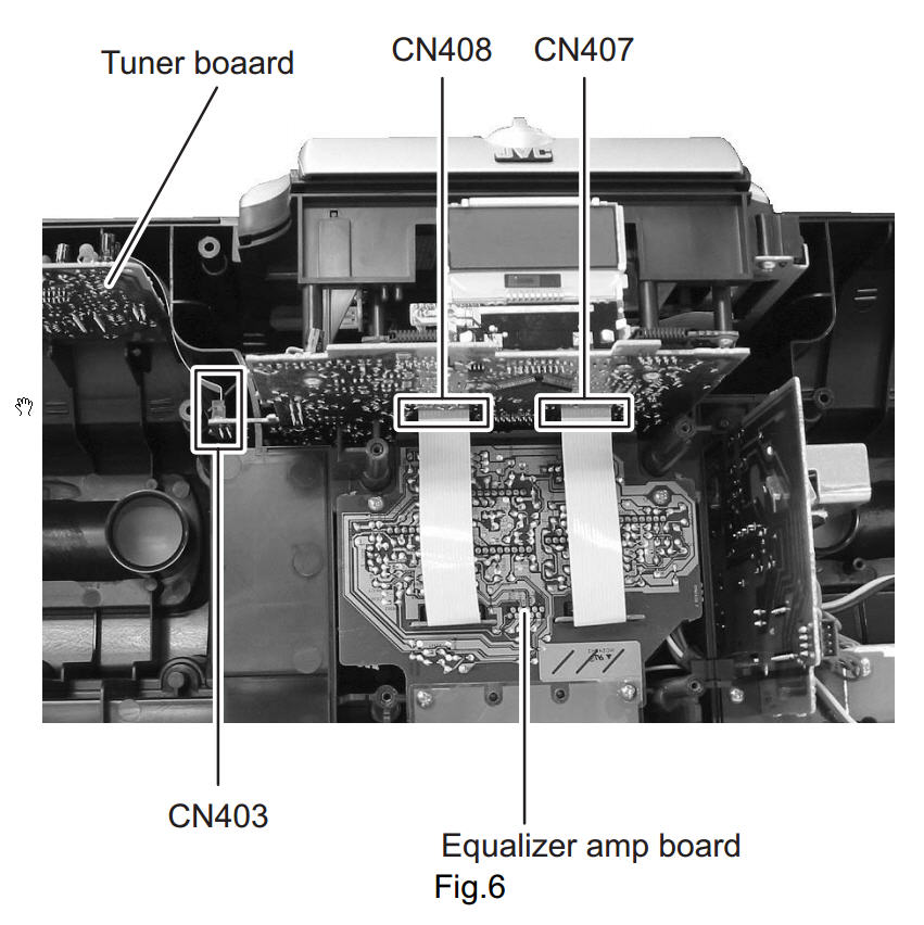

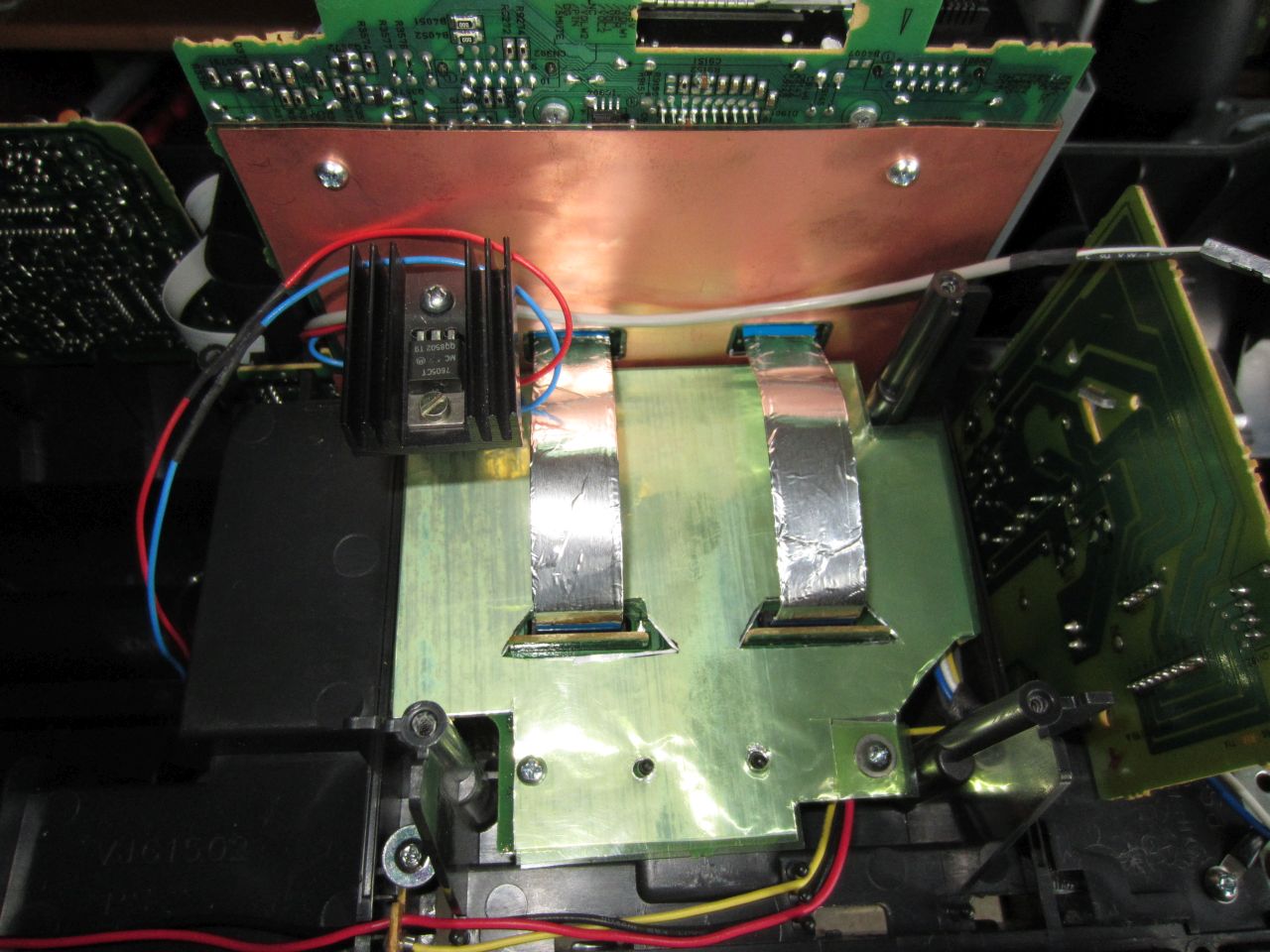

Die Cassetteneinheit liegt dann direkt vor einem und lässt sich mit vier
Schrauben lösen. Die Flachbandkabel aus den Stecksockeln ziehen und das
Cassettenteil ist Geschichte. Für die Verlegung des Audiokabels muss die
CD-Einheit ebenfalls ausgebaut werden. Hierzu die beiden Schrauben aus
Fig. 3 - E enfernen. Das Flachbandkabel zum Tunerboard aus dem
Stecksockel CN403 (Fig. 6) ziehen und die Flachbandkabel zum Equalizer
Amp Board aus den Stecksockeln ziehen (CN408 + CN407). Danach lässt sich
die CD-Einheit aus der Gehäusehälfte herausziehen.
Noch einige Worte zum grundlegenden Konzept. Zuerst wollte ich, wie im
ct-Artikel angeregt, die Spannungsversorgung über die 8.3V Schiene des
Cassettenteils (Flachbandkabel, CN34) mit Spannungsregler nutzen.
Zusätzlich wollte ich den Audioeingang des Cassettenteils zur Mitarbeit
überreden. Beides funktioniert leider nicht so ohne Weiteres. Der
Audioeingang wird von der zentralen Steuereinheit erst freigeschaltet
wenn eine Cassette im Fach liegt und der Status "Play" gemeldet wird.
Dies geschieht über ein serielles Datenprotokoll. Mir war der Aufwand
hierfür zu hoch und mein Ersatzkonzept bietet auch einige Vorteile.
Die Spannungsversorgung über die 8.3V Schiene erwies sich als böser
Reinfall, da über diese Verbindung massive Störungen in den Audioteil
des Blasters eingekoppelt wurden. Allein dieser (unerwähnte) Umstand
bestärkt mich in der Annahme, dass der Autor des ct-Artikels diesen
Umbau nie selbst durchgeführt hat. Weiterhin ließ sich der Raspi so nur
durch Abziehen des Netzsteckers ausschalten, da diese Spannung nicht
durch den Ausschalter geschaltet wird.
Ich habe mein Konzept jetzt dahingehend geändert, dass der Raspi im
Prinzip als komplett eigenständige Einheit im Blaster residiert. Er hat
eine eigene Spannungsversorgung und einen eigenen Schalter auf der
Unter- bzw. Rückseite, der nicht zu sehen aber gut zu erreichen ist. Für
die Spannungsversorgung habe ich mir ein normales 2000mA
USB-Steckernetzteil besorgt (unter 10,-) und dieses zerlegt. Die kleine
Platine habe ich rechts neben der originalen Netzteilplatine in das
Gehäuse geklebt.

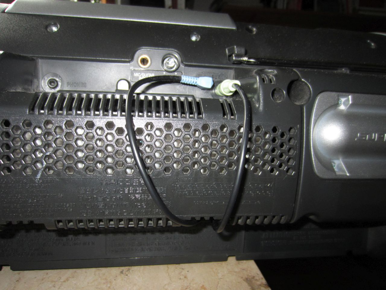

Den Audioausgang habe ich einfach mit einem abgeschirmten Kabel an die
Rückseite geführt. Hier kann man man jetzt den Ausgang direkt in den
AUX-Eingang einschleifen, oder auch an eine große Anlage anschließen.
Blaster und Raspi lassen sich getrennt an und ausschalten.
OP
Für den Einbau des Raspi sollte man mutig genug sein dem JVC-Blaster mit
Dremel und Bohrmaschine zu Leibe zu rücken. Der Cassettenfachdeckel wird
komplett von den Versteifungen und Führungsstegen befreit um Platz für
das Display zu erhalten. Der Blickwinkel des Displays ist wegen der Form
des Deckels nachher nicht ganz optimal - er zeigt etwas nach unten.
Alternativ kann man hier auch einen kleinen Kasten anstatt des Deckels
einsetzen.
Dann säße das Display gerade und man spart sich die wilden Fräs und
Sägearbeiten. Ich habe dann einen passenden Ausschnitt für das Display
in den Deckel gesägt und eine Kunstoffscheibe (aus CD-Hülle geschnitten)
eingeklebt. Die Vertiefung für die Verriegelung des Deckels habe ich
zugespachtelt und den Deckel abschließend mit mattschwarzer Farbe
gespritzt.
Das Display wird nur an vier Stellen mit einem Tropfen Klebstoff im
Deckel fixiert, so dass es notfalls wieder herausgeschnitten werden kann
wenn dies erforderlich sein sollte.

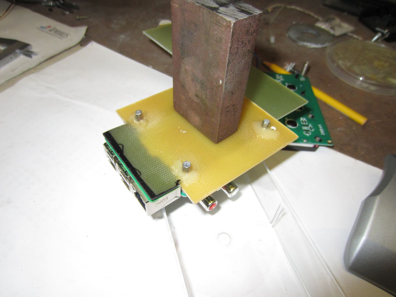

Der Raspi sitzt direkt unter dem Cassettenfachdeckel und guckt mit
seinen Anschlüssen heraus. Hierzu habe ich den Raspi mit schraubbaren
Abstandshaltern erst auf eine dünne Platte geklebt und diese dann auf
die beiden Stege im Blastergehäuse. Alle Klebungen mit Epoxikleber
(UHU-Endfest 300). Im hinteren Bereich habe ich die Platte noch
zusätzlich mit zwei Abstandhaltern aus Kunstoff abgestützt. Damit der
Raspi richtig passt muss noch etwas am Rand des Cassettenfachs unterhalb
des Deckels ausgeschnitten werden. Dann den Deckel auf das Gehäuse
kleben.
Der Audioausgang der HifiBerry Soundkarte wird mit einem abgeschirmten
Kabel an die Rückseite geführt, wo neben der AUX-Eingangsbuchse ein Loch
für eine 3.5mm Klinkenbuchse gebohrt wird. Der passende Punkt für die
Bohrung muss sehr sorgfältig gewählt werden, da das Audiokabel sonst die
Mechanik des CD-Laufwerkdeckels beeinträchtigt. Die rückwärtige
Abschirmung aus Kupferfolie muss etwas ausgeschnitten werden.
Um Störungen im Audioteil zu vermeiden sollte man die Rückseite des
Equalizer Amp Boards abschirmen. Dazu fertigt man sich am Besten erst
eine Papierschablone an mit der man dann die eigentliche Abschirmung
schneidet. Ich habe hierzu eine durchsichtige (grüne) Hefthülle und
darin zwei Lagen Haushaltsalufolie genommen. Die originale kleine
Kupferabschirmung am Board entfernen und die eigene dranschrauben. Der
Kontakt wird über die Schraube rechts unten zur Masse des Boards
hergestellt. Die Flachbandkabel
habe ich ebenfalls mit Alufolie umwickelt (Auf dem Bild noch mit der
ursprünglichen Versorgung via Spannungsregler aus der 8.3V Schiene).
Zur Spannungsversorgung. Die kleine Netzteilplatine aus dem
Steckernetzteil ausbauen. Der Ein/Ausschalter (bei mir ein rastender
Taster) kommt auf die Unterseite hinten rechts neben die originale
Netzteilplatine.
Direkt daneben wird dann die kleine Netzteilplatine geklebt. Auch hier
nur einige Tropfen Epoxykleber verwenden, damit man bei einem Defekt die
Platine mit einem Schraubi einfach wieder heraushebeln kann. Die 240V
Seite wird über den Schalter auf der Rückseite der Hauptnetzteilplatine
angelötet. Diese muss dafür vorher ausgebaut werden (drei Schrauben).
Der originale vergossene Micro-USB Stecker ist etwas sperrig, daher habe
ich mir extra einen zum löten in der Bucht besorgt. Evtl. passt aber
auch der originale Stecker. Eine weitere Möglichkeit ist es, die 5V
Versorgung über eine 2x Pfostenleiste auf dem HifiBerry einzuspeisen -
so realisiert beim stationären Mediaplayer.
OP

Nun zur Beschaltung der RPi GPIOs und des LCD. Das hier verwendete
Display hat 4 Zeilen mit je 20 Zeichen und ist HD44780 kompatibel (Preis
ca. 8 - 10,-Euro). Es werden auch spezielle Varianten für den Arduino
mit seriellem Eingang angeboten, hier muss man etwas aufpassen, dass man
das richtige Display mit parallelem Eingang erwischt.
Je nach Ausführung muss ein Widerstand an den Kontrasteingang (Vee)
angelegt werden oder auch an den Anschluss für die Hintergrund-
beleuchtung. So benötigt z.B. mein grünes Display welches ich für
Testzwecke verwende einen kleinen Vorwiderstand für die Hintergrund-
beleuchtung aber der Kontrast kann direkt auf GND gelegt werden. Bei
meinen blauen Displays wird dagegen ein Widerstand von etwa 1.5K für die
Kontrasteinstellung benötigt aber die Hintergrundbeleuchtung kann direkt
an 5V angeschlossen werden.
Das Display wird im 4 Bit Modus betrieben, d.h. es werden nur die
Datenleitungen D4 - D7 angeschlossen, D0 - D3 bleiben offen, R/W wird
fest auf GND gelegt, damit das Display nicht versehentlich mit seinen 5V
Ausgängen auf die 3.3V Raspi GPIOs zugreifen kann.

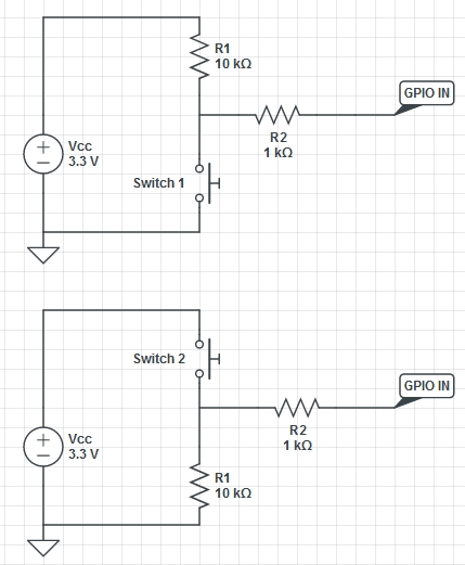

Wenn Schalter angeschlossen werden sollen, muss dies immer mit Pullup
und Begrenzungswiderstand gemacht werden, siehe auch das Bild mit
Beschaltung bzw. wie hier beschrieben:
https://www.cl.cam.ac.uk/projects/raspberrypi/tutorials/robot/buttons_and_switches/
Um beim stationären Mediaplayer Platz für die Pullupwiderstände zu
schaffen, habe ich ein kleines Breakoutboard aus einer einfachen
Lochrasterplatine gebastelt, welches über ein Flachbandkabel an den RPi
angeschlossen wird (Bild siehe weiter oben). Darauf lässt sich dann auch
für den Kontrast ein Poti unterbringen. Auf der Oberseite des Hifiberry
muss dazu eine zweireihige Stiftleiste angelötet werden.
Freundlicherweise ist dieser dafür schon mit den nötigen Bohrungen und
Lötpads vorbereitet.
Beim Boomblaster habe ich die Leitungen für das Display direkt auf den
Hifiberry gelötet. Den Widerstand für den Kontrast habe ich erst mit
einem Poti ermittelt (bei mir ca. 1.5K) und dann als Festwiderstand auf
dem Display verlötet.
Auf dem Bild mit dem GPIO Header sind alle Daten- und Steueranschlüsse
zu sehen. In Rot die vom Hifiberry geblockten Anschlüsse. Diese dürfen
auf keinen Fall anders verwendet werden. In Gelb die beiden LCD
Steuerleitungen, in Grün die LCD Datenleitungen und für den stationären
Player in blau die Anschlüsse für die Schalter. Man sieht, dass hier
noch einige GPIOs unbenutzt sind. Da sind noch etliche weitere
Funktionen möglich.
Wer in seinen Boomblaster gerne Schalter einbauen möchte, nimmt einfach
die Schaltung vom stationären Player. Platz für ein Breakoutboard ist
eigentlich auch noch genug da.
Zusätzlich zu den Cinchbuchsen am Hifiberry besteht noch die Möglichkeit
eine dreier Stiftleiste für den Audioausgang aufzulöten. Weiterhin kann
noch eine zweier Stiftleiste für die Spannungsversorgung angeschlossen
werden. Dieser Anschluss ist bidirektional. D.h. man kann damit sowohl
Peripherie versorgen, als auch die Versorgung für den RPi einspeisen -
dann sollte die Spannung aber gut auf 5V geregelt sein.
