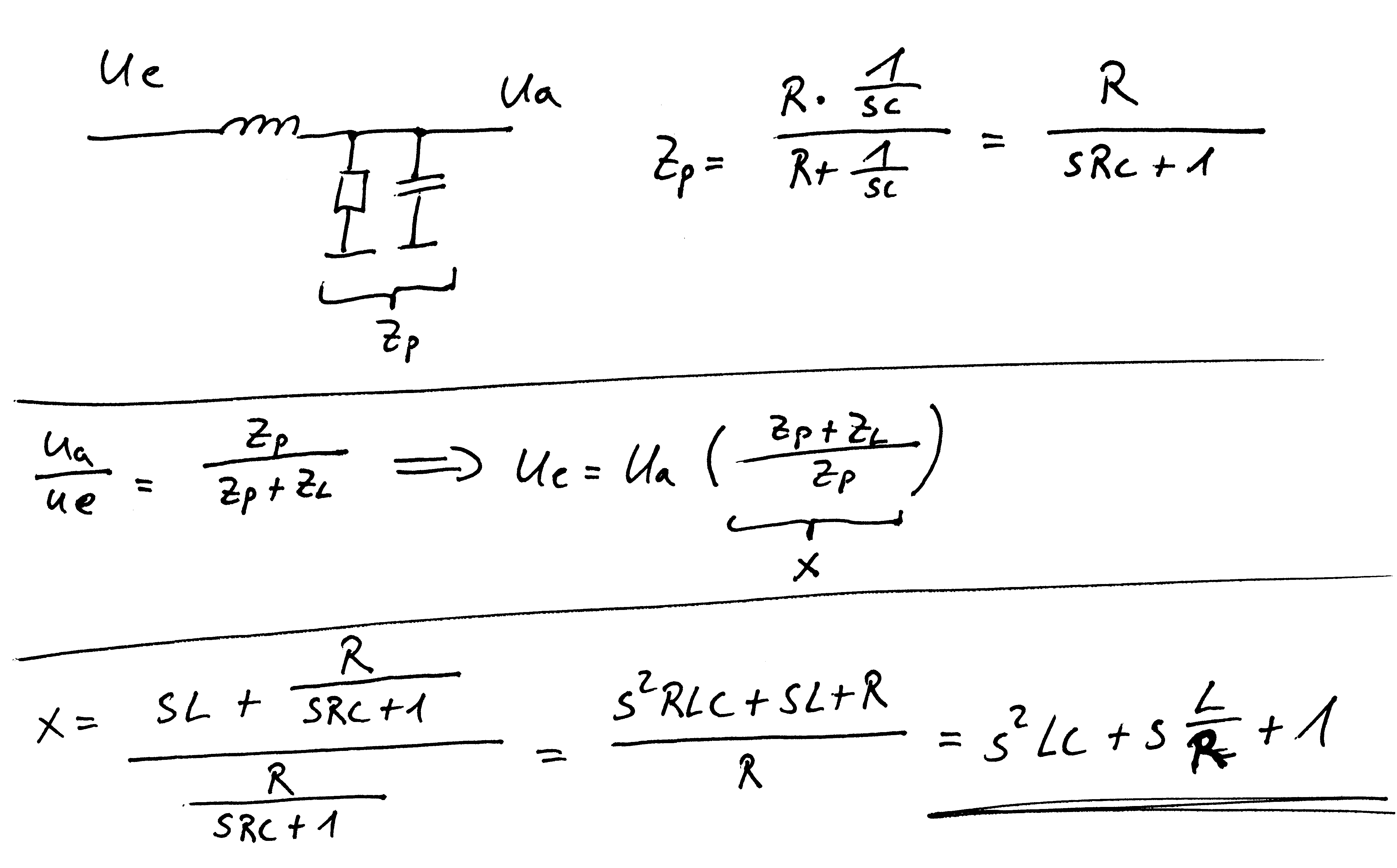

Ich habe eine Klausur geschrieben und wollte nachprüfen ob meine Lösung
in der Klausur richtig war..
Es geht um Folgende Schaltung.
AUf dem Bild ist auch die Lösung die ich rausbekommen habe...
Man sollte die Differentialgleichung des Passiven Netzwerkes aufstellen.
Vielleicht kann mir das ja einer von euch beantworten. Ich würde mich
freuen.

Die Abhängigkeit Ue von Ua ist bei alten Grauköpfen, wie ich
es bin, nicht so ganz die gewohnte Schiene.
Hätte ich nicht so ASAP auf der TODO-Schirm gehabt.
Mein ultrakonservativer Prof hätte eine Umformung mit dem
Ziel Ua = f(Ue) erwartet...
