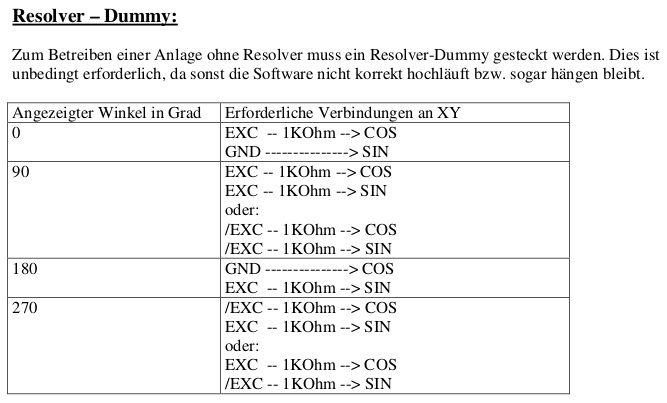

Zu einer Leiterkarte für einen Resolver fand ich das angehängte
Dokument, aber der Dummy für 180° bewirkt immer eine Anzeige von 0°.
Woran liegt das?

Hallo Rolf,
eventuell SIN und COS Spur vertauscht?
Wenn du den dummy auf 0° stellst (SIN = 0, COS = 1k), werden dann 180°
angezeigt?
> angezeigt?
Nein, die Dummies für 0 und 180 führen beide zur Anzeige von 0.

Irgend was stimmt doch mit der Tabelle nicht.
Zwischen den beiden Szenarien 0° und 180° liegen doch 90°!
Also einer positiv, der andere 0.
Wäre ja gerade 0° oder 90°.
Leg mal spaßeshalber sowohl Sinus als auch Cosinus über den Widerstand
an den Träger. Die Amplitude musste dann zwar eigentlich sqrt(2) sein,
aber normalerweise spielt das keine Rolle und er müsste 45° anzeigen.

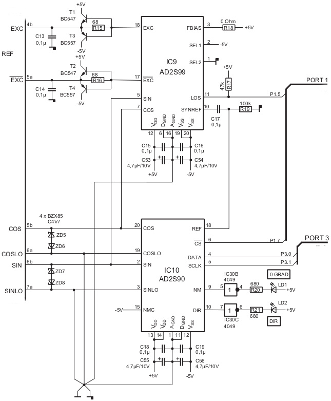

Wie ist eigentlich Sin- und Cos- beschaltet?
Wie liest du den Winkel aus?
Erprobte SW? Oder evtl SW Bug?
OP (Firma: G.)
Verwendet wird die Beispiel-Schaltung im Datenblatt AD2S90.

OP (Firma: G.)
Anbei ist die verwendete Schaltung, wobei die Treiberstufe nötig ist
weil die eingesetzten Resolver zu niederohmig für den AD2S99 sind.
Aus Wikipedia ergibt sich (modulo 360°):
0° US1/UR=0, US2/UR=1
90° US1/UR=1, US2/UR=0
180° US1/UR=0, US2/UR=-1
270° US1/UR=-1, US2/UR=0
Ich werde das mal probieren und mit dem Oszilloskop überprüfen.
OP (Firma: G.)
Also ich habe das mal durchgetestet und die Schaltungen nach Wikipedia
funktionieren wie berechnet.
Es funktionierte nicht, weil in den alten Plänen hier ein paar Signale
vertaucht wurden und und Masse von einem in der Luft hängenden Pin
bezogen wurde.
