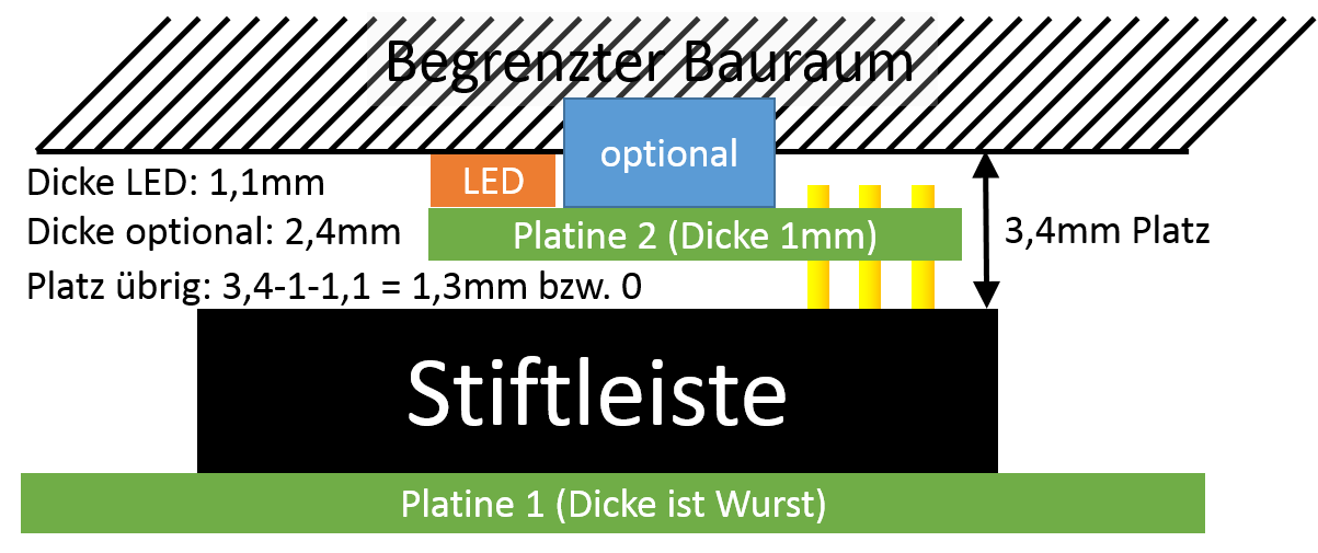

Hallo Allerseits,
ich muss mal wieder die geballte Fachkompetenz des Forums bemühen, weil
ich selber keine (elegante) Lösung habe.
Problem: Ich habe insgesamt nur 3,4mm Platz für eine Platine mit einer
SMD-LED und einem optionalen SMD-Bauteil (das ich ansonsten von der
anderen Seite manuell als DIP Bauteil löten müsste). Siehe Anhang.
Variante 1 (ohne optionalem Bauteil): Gibt es eine Siftleiste, wo das
Plastikteil nur max. 1,3mm und nicht die typischen 3mm dick ist?
Variante 2 (mit optionalem Bauteil): Gibt es irgendein Bauteil, das hier
Verwenden kann?
Meine Lösung wäre zur Not mit Stiftleisten zu besorgen, wo ich das
Plastik runterschieben kann, den Metallstift in die Stiftleiste von
Platine 1 zu stecken, Platine 2 draufzulegen und direkt zu löten.
Was meint ihr? Herzlichen Dank im Voraus!
Viele Grüße,
Bernhard.

Stiftleisten mit dünnen Stiften (0,5mm?), passend für IC-Fassungen haben
gelegentlich ein ziemlich flaches Plastikteil.
die "IC-Adapter" von Reichelt haben die üblichen 3,3mm
Eine Alternative wären SMD-Buchsen unter der Platine mit
Durchgangslöchern in der Platine
https://www.samtec.com/products/hle
"Special Features: Top and bottom entry pass-through options"

Einzelstück oder (Klein)Serie? Privat oder gewerblich? Ist SMD ok?
Die Steckverbinder aus Smartphones sind schön flach, in der Kategorie
kann man nach "Zusammengesetzte Stapelhöhen" (mated stacking heigth)
filtern:
http://www.digikey.de/product-search/de/connectors-interconnects/rectangular-board-to-board-connectors-arrays-edge-type-mezzanine/1442154?k=&pkeyword=&FV=fff40016%2Cfff40016%2Cfff8016a%2Cfff8016a&mnonly=0&newproducts=0&ColumnSort=0&page=1&stock=1&quantity=0&ptm=0&fid=0&pageSize=25
Man könnte auch über Federkontakte nachdenken, je nach Vibration und
Strombelastbarkeit:
http://www.digikey.de/product-search/de/connectors-interconnects/rectangular-connectors-spring-loaded/1442900?cat=1442900
Je nach Stadium des Projekts auch mal die ganze Kategorie anschauen:
http://www.digikey.de/de/resources/connectors/index
Micro-SD oder SD sind z.B. auch ganz schöne Formfaktoren, einfach
vergoldete Leiterplatte einschieben ...
Wenns nur einmal montiert werden muss: halb durchgefräste große Vias,
wie von den ganzen Funkmodulen bekannt => zusätzliche Höhe null.

Habe mal von meine std. Stiftleisten die
Dicke des Kunststoffteils durchgemessen:
Raster 2.54 : 2.5 mm
Raster 2.00 : 2.0 mm
Raster 1.27 : 1.7 mm
(3mm habe ich nicht gefunden)
Steig doch auf 1.27er Raster um.
