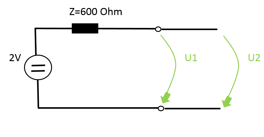

Hallo alle zusammen,
also ich stehe gerade irgendwie auf dem Schlauch, die Aufgabenstellung
lautet:
Eine Luftgefüllte 2-Drahtleitung mit Wellenwiderstand Z=600 Ohm und
L=30m:
-> siehe Bild
a.) Zeichnen Sie den Spannungsverlauf U1 und U2.
Ich komme gerade nicht dahinter wie die Spannungsverläufe aussehen
können?
Ich dachte U1 liegt sofort an zum Zeitpunkt t=0 und U2 aufgrund der
Kapazität genauso bloß mit einer Spitze bei t=0 die sich wieder auf die
Spannung im Kurzschluss entlädt?
ich nehme an du sollst den Spannungsverlauf während der transieten
Einschaltphase darstellen. Während die Welle noch in das Kabel läuft und
noch nicht reflektiert wird, wird instantan die halbe Spannung von U0
and U1 anliegen (Spannungsteiler Innenwiderstand und Wellenwiderstand).
Die halbe Spannung wird das Ende des Kabels erreichen und dann
sprunghaft verdoppelt auf 2V (reflektion am Ende des Kabels). Die
reflektierte Spannung wird zurück laufen bis der Punkt U1 erreicht wird
und dieser dann ebenfalls 2V beträgt. Ergebnis ist, dass sie
Spannungsquelle dann das Ende der Leitung sieht und dementsprechen im
Leerlauf betrieben wird (darum die 2V auf der Leitung).
Stefan
Hallo Stefan,
danke erstmal für deine Antwort.
Damit ich das richtig verstehe, also U1 wird erst mal aufgrund des
Spannungsteilers 1V betragen bis aufgrund der Reflektion nach tx 2V
anliegen? Wieso ist das sprunghaft? Und U2 verstehe ich nicht ganz so
richtig wie du das meinst?
zoro
die Gleichspannungquelle erzeugt einen sprunghaften Strom auf der
Leitung (sobald die Leitung angeschlossen wird), der Strom erzeugt einen
Spannungsabfall der sich auf den Innenwiderstand (Zi=600Ohm) und dem
Wellenwiderstand Z0=600Ohm aufteilt (darum 1V von U1 bei t=0), Dieser
steilflankige Strom wird nach (t1=L/c0=30m/c0=100ns) das Ende des Kabels
erreichen. Bei einen offenen Kabel muss der Strom am Ende des Kabels 0A
betragen, dies geht nur wenn eine reflektierende (ur = 1V; ebenfalls
steilflankige)Spannung erzeugt wird die genau entgegengesetzt zum
eintreffenden Strom verläuft (Reflektion am Leitungsende). Nach 100ns
wird also die Spannung an U2 sprunghaft von 0V auf 2V ansteigen. Nach
weiteren 100ns (t2=2*t1=200ns) wird die reflektierte Spannung wieder an
U1 ankommen und diese Spannung von 1V auf 2V ziehen. Das System ist
jetzt im steady state und es treten keine Veränderungen mehr auf. Der
Strom ist null, damit ist auch der Spannungsabfall am Innenwiderstand Zi
null. Die Spannung auf dem gesamten Kabel ist 2V (so wie man es von
einen Gleichspannungssystem auch erwarten würde).
Siehe auch:
https://en.wikipedia.org/wiki/Reflections_of_signals_on_conducting_lines
- gleich der erste Abschnitt (Open circuit line)
Stefan
