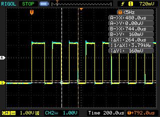

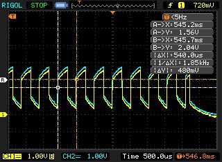

ich habe in einem TFA Aussensensor einen Feuchtesensor. Hat jemand eine
Idee welcher Typ das ist?
sieht am ehesten nach EFS 10 aus.
Von den Messungen an seinen Pins würde ich aber eher sagen das das ein
kapazitiver ist.
Auf der anderen Seite ist eine silberne Mäanderstruktur. Ich mag das
Ding aber nicht großartig rumbiegen sonst iss es vermutlich ab...
Der uc macht alle 47 sek eine Messung bestehend aus einem Dreierblock
Einer bei 4 kHz, pause, einer mit 2 kHz, pause und einer mit 1.5 kHz.
