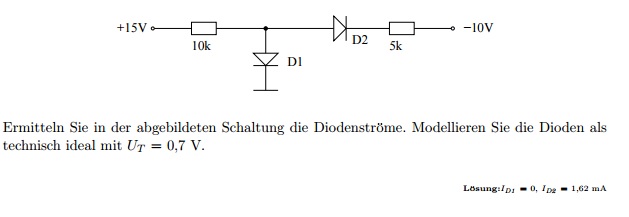

Ich lerne gerade für eine Klausur und kriege diese Aufgabe einfach nicht
gelöst. Mein Ansatz war es, eine Strom Knotengleichung zu erstellen und
dann Maschenumläufe zu machen, allerdings komme ich auf andere
Ergebnisse.
Wie gehe ich hier richtig vor?
MfG Peter
Gast #4656519
Stromgleichung:
I1 - ID2 - ID1 = 0  ( I1 hinter 10k)
Dann Masche (links):
-15V + 10k * I1 +0,7V = 0  => I1 = 1,43 mA
Masche ( Rechts) :
-0,7V + ID2 * 5k +0,7V = - 10V  => ID2 = 2 mA
Das wäre mein Ansatz, scheint aber falsch zu sein...

Geht nicht, das funktioniert nur mit LINEAREN Bauteilen. Dioden sind
nichtlinear.
Eine Diode hat in Vorwärtsrichtung ca. 0.7V, egal wie hoch der Strom
ist.
In Sperrrichtung fließt kein Strom, sie ist extrem hochohmig.
D1 hängt mit der Kathode an Masse. D.h. die Anode kann maximal bis auf
0,7V ansteigen, wenn ein positiver Strom fließt. Der kann über den 10K
Widerstand (Name fehlt!) von den +15V hereinkommen. Dort kommen minimal
I = U / R = (15V-0,V)/10k = 1,43mA
raus.
Der rechte Zweig kann folgenden Strom nach -10V fließen lassen.
I = U / R = (0,7V-0,7V-(-10V))/5k = 2mA.
Was sagt uns das? Der rechte Zweig "zieht stärker" nach -10V als der
linke nach +15V. D.h. die Spannung am Knotenpunkt D1/D2 liegt unterhalb
von 0,7V. Das wiederum heißt, daß D1 in Sperrichtung gepolt wird. Also
kann man sie gedanklich entfernen. Nun kann man das Ganze noch einmal
ohne D1 durchrechnen, das ist ein einfacher Spannungsteiler.

Vielen Dank für die ausführliche Antwort! Also war meine Rechnerei doch
nicht falsch, nur nicht zu Ende gerechnet...?
Allerdings verstehe ich nicht ganz, wieso die Spannung unterhalb 0,7V
liegen muss, nur weil der rechte Zweig "stärker zieht" ?
Könnte es sein, weil der Strom durch Diode 1 theoretisch negativ ( -
0,57mA) sein müsste, deshalb sperrt die Diode und der Strom ist Null ?
Wieso bzw wo ist es ein Spannungsteiler, wenn D1 weg ist?

Betrachte die Schaltung ohne D1. Wenn du dann mittels
Spannungsteilerregel die Spannung des Knotens zwischen den 10k und D2
berechnest, stellst du fest, dass diese bezogen auf Masse negativ ist.
Setzt man nun die Diode D1 ein, passiert nichts, da die Spannung
entgegengesetzt ist. Der Stromkreis verändert sich nicht.

UD2 =   ((Uges-0,7V)*5k) / (10k + 5k)
        ((25V - 0,7V)*5k) / 15k
= 8,1 V
8,1V / 5k = 1,62 mA   richtig?
Gast #4656559

Ihr macht euch ja das Leben schwer. Die Dioden sollen ideal sein, d.h.
fließt Strom (egal wie hoch) fällt an ihnen 0.7 V ab, ansonsten fließt
kein Strom durch die Dioden.
Betrachten wir uns die beiden Dioden. D1 hängt mit der Kathode an Masse,
die Anode ist 0.7 V höher, oder tiefer, und über den 10k Widerstand an
15 V gelegt.
Zwei Möglichkeiten: Die Anoden liegen über oder unter Massepotential
1. Anoden liegen 0.7 V über Masse:
Durch D1 und D2 fließen, wenn die Anode höher ist als Masse, 1.43 mA.
D2 hängt mit ihrer Anode an der Anode von D1. Da man ja jetzt schon
weiß, dass die Anode von D2 auf 0.7 V liegt folgt daraus recht zügig,
dass die Kathode von D2 auf Massepotential liegt, sprich über den 5 k
Widerstand fallen -10 V ab. Durch D2 müssen also 2 mA fließen.
So, der aufmerksame Leser merkt jetzt: Das kann ja nicht sein wenn durch
D1 und D2 1.43 mA fließen kann nicht durch eine Diode 2 mA fließen in
der gezeigten Verschaltung. Die Annahme, die Anoden liegen 0.7 V über
Masse, muss falsch sein.
2. Anoden liegen 0.7 V unter Masse:
Durch D1 fließt schon mal kein Strom, sie ist so nämlich in
Sperrichtung. Durch D2 muss dann ein Strom von 16.2 V / 10 kΩ = 1.62 mA
fließen bzw. 8.1 V / 5 kΩ. Und hier sieht man sofort, dass durch die
Spannungsaufteilungen der Widerstände immer der selbe Strom raus kommt.
Die Anoden müssen als 0.7 V unter Masse liegen.
Sollte eigentlich kein Akt sein.
