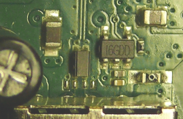

Habe hier eine FB7390 bei der der hintere USB-Port den Geist aufgegeben
hat - Grund unbekannt. Zwischen den Datenleitungen messe ich auch nur
einen niedirgen Widerstand von ~2k. Am "gesunden" Port sind es 20M.
Die Beschaltung besteht aus einer Gleichtaktdrossel und, so dachte ich
zumindest, einem SOT23-5L Array TVS Dioden. Das scheint aber ein anderes
Bauteil zu sein, zumindest messe ich keine Verbindung zwischen den
Datenleitungen und diesem Bauteil. Kann da jemand bei der
Identifizierung behilflich sein?
