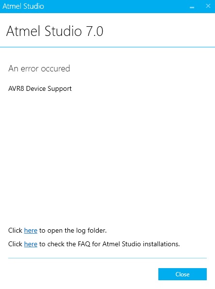

Nachdem ich mir nun die halbe Nacht damit um die Ohren geschlagen habe,
das ich das Atmel Studio unter Win10 nicht mehr installieren konnte,
nachdem ich eine ältere Version löschte, nun mein Workaround dafür:
Der Fehler, siehe [Bild1], rüht daher das die Deinstallation des älteren
Produktes nicht richtig funktioniert hat.

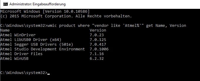

Man öffne mit Administrationsrechten eine CMD und gebe folgendes ein um
dies zu prüfen:
wmic product where "vendor like 'Atmel%'" get Name, Version
Danach sieht man was von "Atmel" unter deren Namen noch installiert ist.
[Bild2]. Der Verursacher für mein Problem war dort "Atmel Studio
Development Environment".
