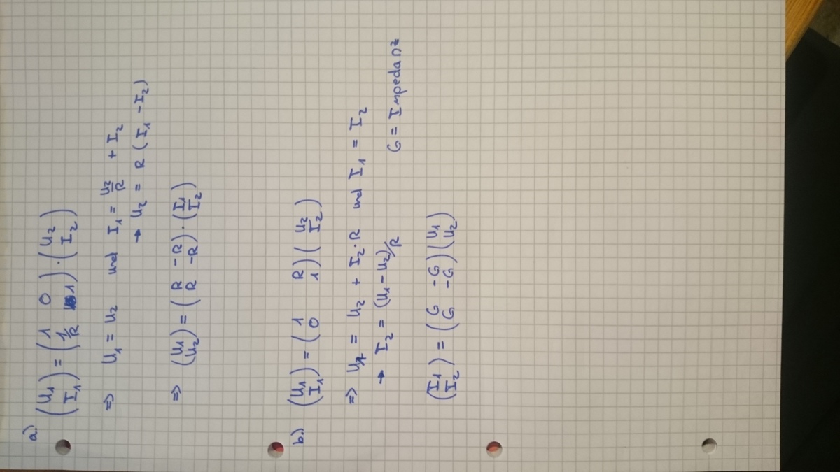

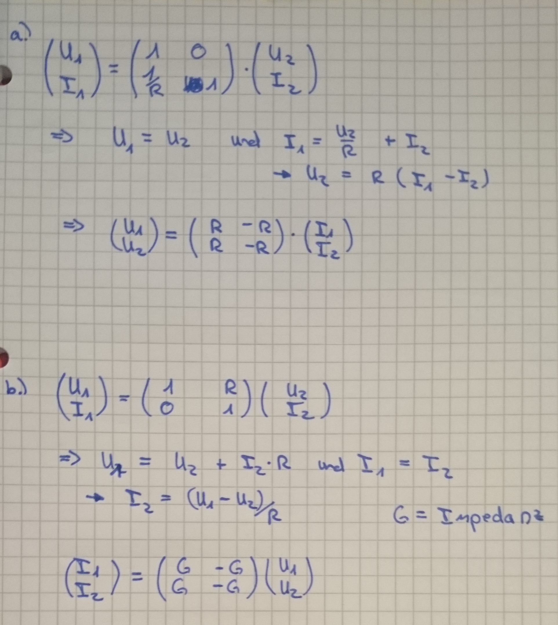

Guten Abend alle miteinander,
habe folgendes Problem bei Impedanz/admittanzmatrix:
Um welche Schaltung handelt es sich:
a.)
|U1|  = |1    0| * |U2|
|I1|    |1/R  1|   |I2|
Hier habe ich erstmal alles ausmultipliziert da ich die Matrix so
darstellen wollte:
|U1|  = ...
|U2|
-> U1 = U2
-> I1 = U2/R + I2
-> U2 = R(I1-I2)
Wenn ich diese Matrix nun aufstellen will steht folgendes dar:
|U1|  = |R    -R| * |I1|
|U2|    |R    -R|   |I2|
Ist so eine Schaltung überhaupt möglich oder mache ich Elementare
Fehler, weil ich daraus keine Zweitor-Schaltung rauslesen kann?
b.)
|U1|  = |1    R| * |U2|
|I1|    |0    1|   |I2|
Und hier das gleiche als admittanzmatrix:
|I1|  = |G    -G| * |U1|
|I2|    |G    -G|   |U2|
Wie soll ich dieses Ergebnis als Zweitor darstellen? bzw. habe ich
richtig gerechnet?
Vielen Dank schonmal im voraus!

Gast #4660760
Ich bräuchte hier dringe Hilfe bis morgen, mir scheint die Aufgabe nicht
so schwer, aber steige gerade nicht ganz durch... Die Frage ist um
welche Schaltungen es sich hierbei handelt siehe Bild. Und aus diesem
Grund habe ich die Matrizen in die jeweiligen Formen umgewandelt aber
kann daraus nun keine Schaltung rauslesen?
Gast #4660812
Es handelt sich um aktive Schaltungen, mit passiven Elementen alleine
sind die Gleichungen nicht zu erfüllen. Ich glaube es hat was mit
negativen Impedanzkonvertern o.ä. zu tun.
Gast #4660861
Danke für die Hilfreichen antworten! Hab leider nie so weit gedacht, die
Elemente so zu lassen und auf eine Kettenmatrix zu schließen, hab wohl
zu umständlich gedacht! Danke nochmals!!!
