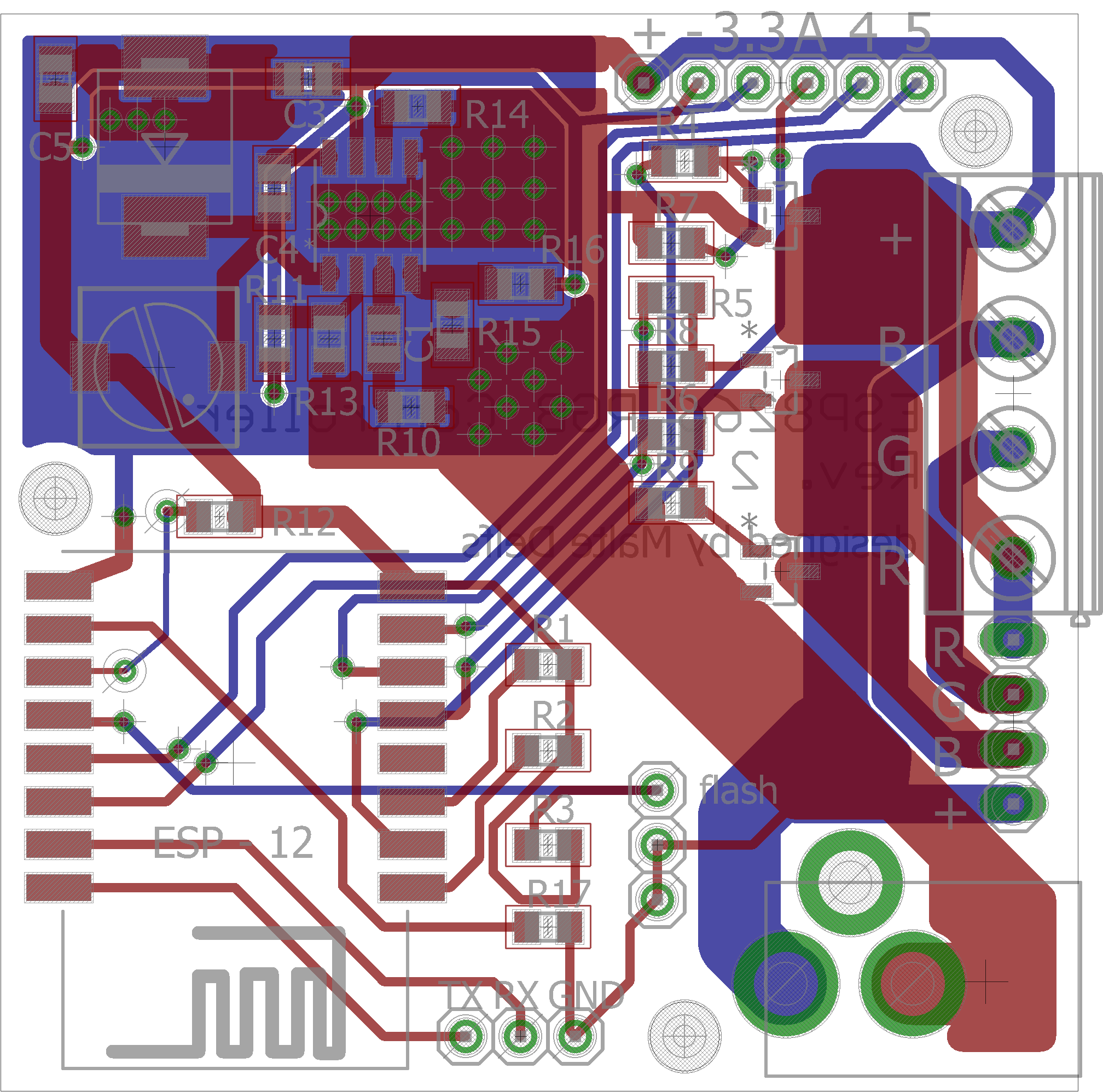

Moin,
Zur Stromversorgung eines ESP 8266 habe ich auf meinem Board einen
MP1584 integriert und mich dabei an das PCB Layout aus dem Datenblatt
gehalten
(http://www.monolithicpower.com/portals/0/documents/products/documents/datasheet/mp1584_r1.0.pdf).
Leider treten starke Spannungsschwankungen von 3,8 - ca. 2V auf, bei
erwarteten 3,3V.

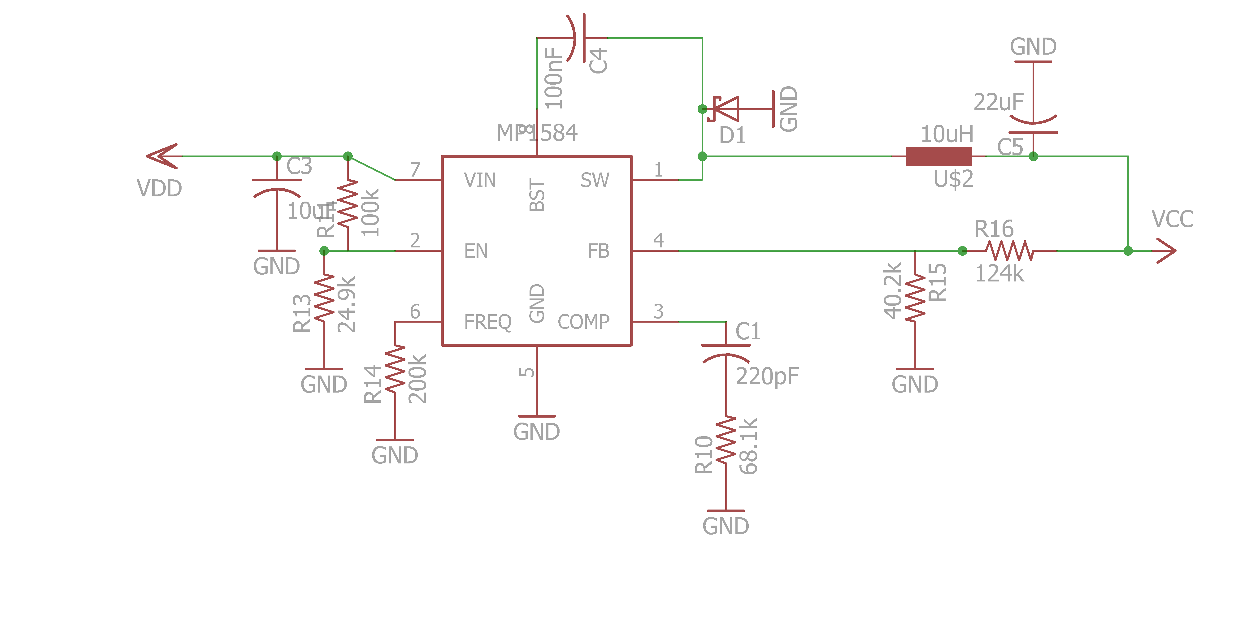

Den Widerstand R13 habe ich entfernt, da sonst der EN Pin als LOW
gewertet und der Chip nicht eingeschaltet wird (Spannung ist bei <0,5V).
Hat jemand eine Idee wie ich das Problem beheben kann oder findet einen
Fehler in meinem Layout?
Vielen Dank im Voraus

Das Layout ist eher suboptimal weil die Bauteile zwar sinnvoll in
Gruppen aber demnoch ungünstig platziert wurden. Man erkennt lange
Überkreuz verlegte Leitungen. Kurze Leitungen und vor allem kurze
Stromschleifen des Pumplaststromkreis (Spule) sollte man anstreben.
Lothar Miller wird da sicher noch eine Expertise zu abgeben.

Wie Inkognito schon schrieb, ist das Layout schlecht gemacht. Was mir
dabei sofort aufgefallen ist, ist der Feedback-Zweig, der erst mal um
die halbe LP geroutet ist. Dann stellt sich die Frage, an welchen
Punkten Du die Spannungsmessung durchgeführt hast. Evtl. kommt an der
Buchsenleiste ja noch was vernünftiges raus, während am ESP doch ein
Rippel zu bemerken ist?!? C5 liegt ja völlig daneben - genauso wie der
gesamte Strompfad für die Ausgangsspannung bis zum Feedback-Zweig. Nach
der Induktivität sollte unmittelbar der C kommen. Anschliessend sofort
der Feedback-Zweig und erst DANACH darf sich die Ausgangsleitung
aufteilen (Du hast das genau umgekehrt gemacht). Dann ist natürlich auch
der ESR vom Eingangs- und Ausgangskondensator relevant (hier kann man
nicht irgend einen C aus der Bastelkiste nehmen). Und schließlich sollte
immer nochmal ein kleiner 100nF oder 10nF parallel zu den Eingangs- und
Ausgangskondensatoren liegen.
Ansonsten wäre ein komlett überarbeitetes Layout hier sehr sinnvoll.

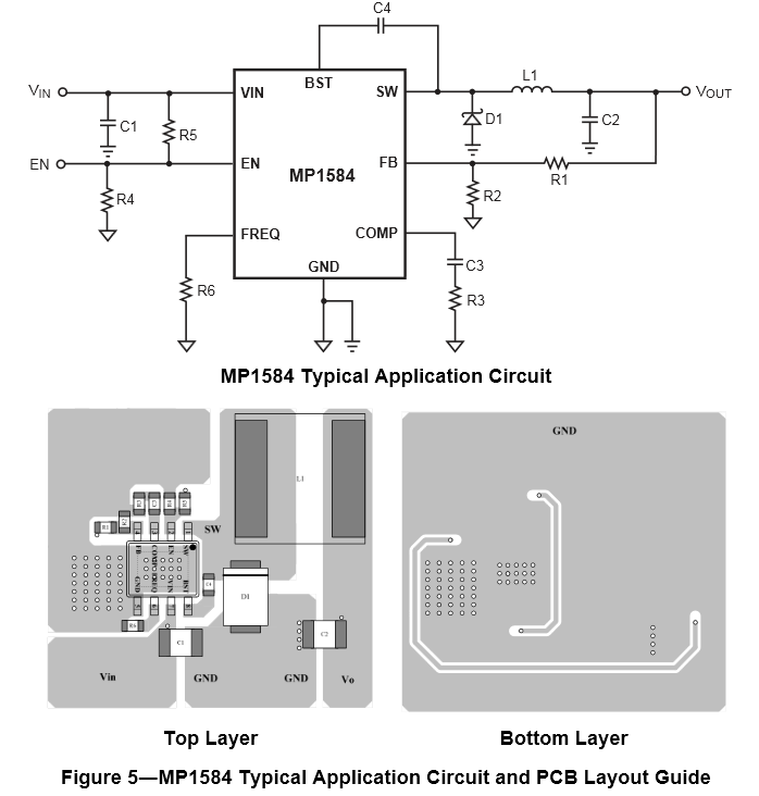

Das eigentliche Schaltreglerlayout passt eigentlich, aber für deine
Anschlüsse hast du die komplett falschen Punkte gewählt. Nicht umsonst
ist im Beispiellayout extra Vo und Vin deutlich hingeschrieben.
> findet einen Fehler in meinem Layout?
Du hättest die gesamte Schaltreglerecke aber auch um 180° drehen können,
dann wären Ein- und Ausgang nicht "hinten oben", sondern "mitten drin".
Und dann müsstest du deine Ausgangsspanung nicht irgendwo an der Spule
abholen, sondern dort, worauf sie geregelt wird: am Ausgangskondensator.
Oder kurz&knapp:
der Eingang eines Schaltreglers ist der Eingangskondensator. Der Ausgang
ist der Ausgangskondensator. Zwischen denen geht es hecktisch zu...
> Evtl. kommt an der Buchsenleiste ja noch was vernünftiges raus
Hier kommt dazu, dass der Feedbackpfad exklusiv für den Regler sein
sollte. Wenn an der Stiftleiste an 3.3 mal was angeschlossen ist, dann
kann das den ganzen Regler ausser Tritt bringen...

Wobei man nicht unerwähnt lassen sollte, dass in der
Herstellerapplikation zwei Massen gezeichnet sind.
Im Schaltbild des TO ist diese Besonderheit verloren
gegangen.
Eine Masse für die Eingangs- und Ausgangskondensatoren
und die Gleichrichterdiode, die dann an Pin 5 mit der
anderen Masse verbunden ist.
Im Hersteller-Layout ist mittels vieler Vias diese
Masseverbindung, über die Lötseite kurzwegig realisiert.

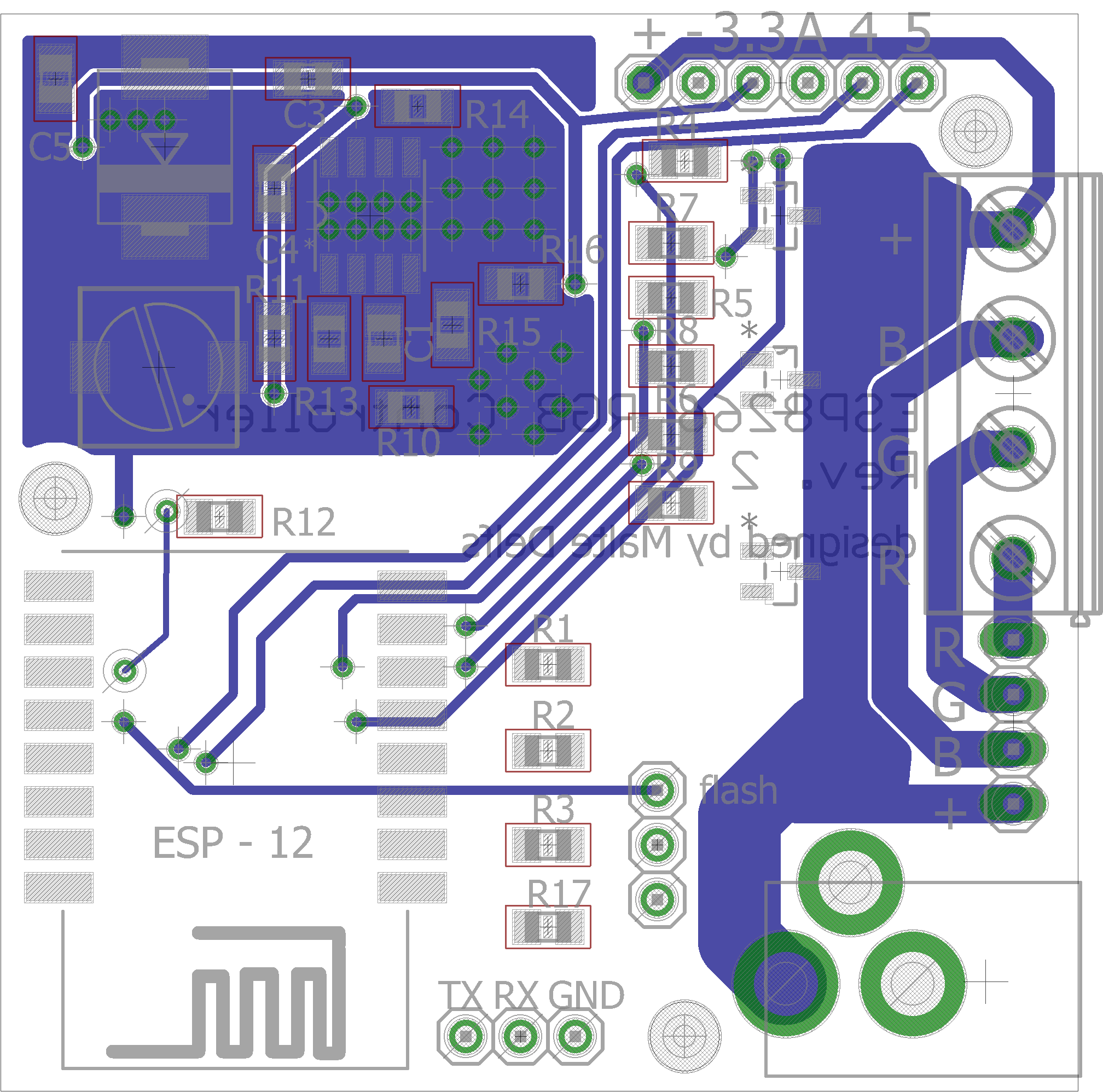

Beim TO durchschneidet eine vertikalen Leitung diesen
kurzen Weg, so das dieser Massestrom einen Umweg durch
einen Engpass nehmen muss (Siehe drittes Bild).
Also ein bemerkenswerter Unterschied zur Hersteller-App.
Vermutlich liegt es daran.

Vielen Dank für das Feedback.
Ich werde demnächst mal probieren, wie sich die Schaltung verhält, wenn
ich die Spannung am Ausgangskondensator abgreife. Der
Eingangskondensator sollte ja eigentlich richtig beschaltet sein.
Die Kondensatoren werde ich zum Testen auch mal dazu löten und auch die
Unterbrechung in der unteren Massefläche mit einem Draht überbrücken.
> Ich hab da Zweifel, dass man 220µ in ein
> 0605(?)-Gehäuse rein bekommt.
Das sind 0805-Gehäuse und bei den Werten habe ich mich an das Datenblatt
gehalten, also hat der größte Kondensator 22µF.
Ich versuche auch eine passende Spule zu sampeln und einzubauen.
