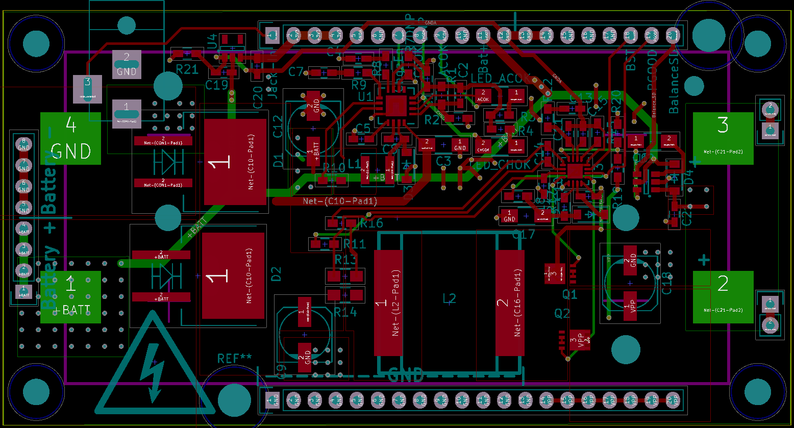

für mein Audio Projekt wollte ich gerne eine Powerplatine designen, auf
die eine Audioverstärker-Platine gesteckt werden kann.
Was soll sie können:
- Halterung für 2 x 18650 Akku auf der Rückseite

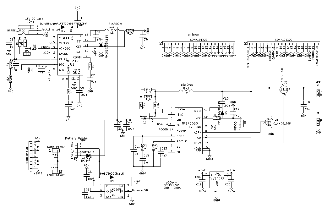

Hierfür ein Lade-IC und ein Balancer (Balancer ist eine Ladungspumpe,
die den Kondensator immer Zwischen beiden Batterien hin und her
anschließt)
- Stecker für eine Netzteil (10-18V)
- Stepup, der bis zu 24V, 2.5A zur Verfügung stellen kann
- 3.3V Linearregler + extra Analogground, außerdem Batteriespannung über
Header, um aktuelle Bateriespannung auszulesen (Tiefentladeschutz)
- Weitere Header und Löcher für Abstandshalter, um bei größeren
Projekten weitere gleiche Module parallel miteinander verbinden zu
können um die Ausdauer zu erhöhen
Dass ganze soll auf eine Platine (kleiner) 5x10cm² zwecks günstiger
Chinabestellungen

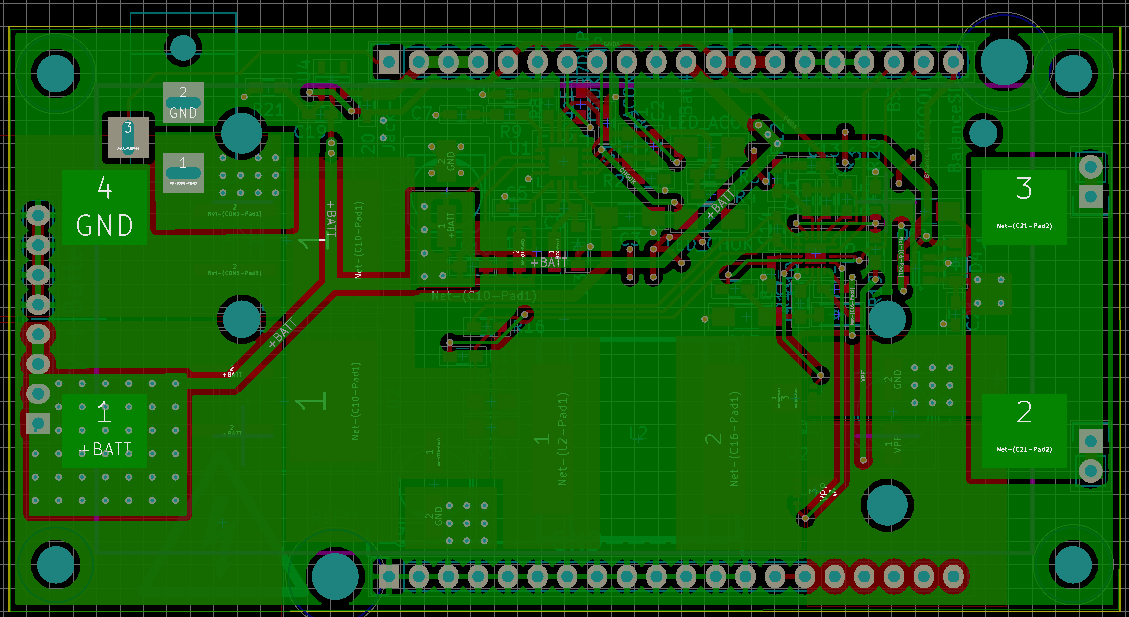

Heraus kam angehängtes Layout. Habe versucht, überall da, wo viel Strom
fließt, große Flächen zu nutzen. Die Batteriespannungsleitung für die
ICs auf der Unterseite durchschneidet die Massefläche auf der Unterseite
doch recht stark, deshalb habe ich Vias auf beiden Seiten der Leitung
gesetzt und diese auf der Topseite verbunden. Macht das Sinn? Oben habe
ich auf eine Massefläche verzichtet, da da sowieso kaum brauchbare
Flächen herauskommen.
Sonstige Verbesserungen?
Danke schon einmal :)
