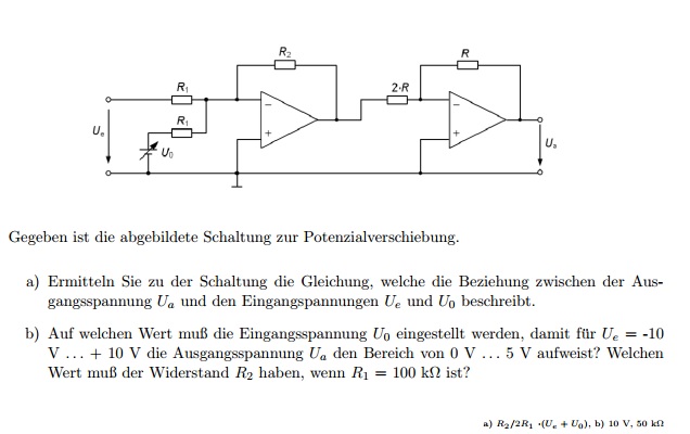

Hallo Leute,
im Anhang sehr ihr eine Aufgabe, mit der ich absolut nicht klar komme.
Wie muss ich vorgehen, um auf die Lösungen zu kommen?
Ich lerne für eine Klausur, das ist keine Hausaufgabe, die ihr für mich
erledigen sollt!
Danke im Voraus
Gast #4659945
Aufgabe in zwei Teilschaltungen aufteilen. Dann wirds übersichtlicher.
Dazu eine kleine Hilfe: der rechte OP mit 2R und R ist ein
invertierender Verstärker.
Dann schaue mal in deinem Vorlesungsskript nach. Dort stehen so Dinge
drin wie:
Ua = -Ue * R2/R1 für invertierende OPAs.
Und sicherlich findest du auch Gleichungen für einen Summierverstärker -
der erste ist nämlich so einer.
