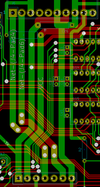

kurze Frage in die Runde.
Ich baue eine Platine aus den 80ern nach. U.a. wird dort auch die
Spannungszufur einer 8" Festplatte dran angeschlossen. Spannungszufuhr
von Platine zum Spannungsanschluss der Festplatte sind auf der
Originalplatine mit ca. 2.8mm breiten Leiterbahnen ausgeführt. DuKos zum
Seitenwechsel der Leiterbahn sind 2fach in Reihe ausgeführt.
Ich habe das so übernommen, weiss aber nicht wie dick die Kupferschicht
auf der Originalplatine ist.
Die Stromanforderung der Festplatte ist:
                             +5VDC   -5.2VDC    +24VDC
Average Operating Current     1.5A     2.4A      3.3A
   (Worst Case)
Operating Current (Typical)   1.1A     2.0A      2.8A
Operating Current (Peak)      ----     ----      4.5A
Die 24V werden wohl für den Motor sein, und der Peak für den Anlauf.
Wenn ich 10°C Temperaturerhöhung ansehe, lande ich bei 3.0mm und 34µm
Schichtstärke bei 4.5A.
Die 24VDC Leiterbahn ist doppelt ausgeführt (Pin 4/6 bzw. Pin 1/2), also
2*2.8mm.
Die DuKos haben einen Durchmesser von 1.8mm bei einem Bohrdurchmesser
von 0.9mm.
Sollte ich doch auf der sicheren Seite sein, oder?
Wenn die Grenzwerte der Leiterplattenhersteller nach deiner
Rechnung erreicht werden, bleibt ja keine Reserve, z.B. bei
einem Strommehrbedarf oder wenn die Umgebungstemperatur steigt.
Nimm 70µ, dann bist du wohl auf der sicheren Seite.
Die Durchsteiger lassen sich leicht berechnen. Sie sind eine Kupferhülse
mit ca 20u Wandstärke. In Abhängigkeit von Durchmesser und
Platinenstärke ist damit der Widerstand bekannt und die Temperatur
berechenbar.
Da Löcher heute nix mehr extra Kosten, nimm ein paar mehr.
> von 0.9mm.
Wie geht das? Wie kann man mit einem 0.9mm Bohrer ein 1.8mm Loch bohren?
Aber unabhängig davon: 0.9mm Durchmesser sind 2.8mm Umfang =
Leiterbahnbreite in der Duko. Sollte also kein großes Problem sein. Nimm
zwei! Schlimmstenfalls hätte nur eine Duko vielleicht 15°
Temperaturerhöhung, was auch noch zulässig ist.

OP
Die Pflege der Design Regeln in KiCAD benennt es halt "DuKo Durchmesser"
und "DuKo Bohrdurchmesser"... mit ersterem ist halt der Durchmesser des
Restrings gemeint.
OK, zwei hatte ich ja eh vorgesehen. Ich kann den Oberflächenwechsel ja
auch als Dreieck ausbilden mit der Hypotenuse in Stromfliesrichtung und
dann 3 DuKos machen.
Danke für die Hinweise.
Die hier immer wieder auftauchende Behauptung, Vias wären nicht mit
hohen Strömen belastbar, beruht einfach auf Rechenfehlern. In der Regel
vertragen Vias mehr Strom als die dahin führenden Leiterbahnen. Wenn man
aber unter panischer Stromangst leidet, kann man das auch mit den
aktuellen Werten ausrechnen, allerdings braucht man dazu sowas
exotisches wie die Zahl Pi - die Kupferhülse entspricht im aktuellen
Fall einer Leiterbahnbreite von annähernd 3 mm und ist damit laut Saturn
Toolkit mit 4 A belastbar bei 20 Grad Temperaturerhöhung.
