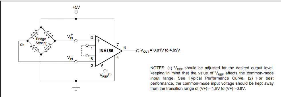

Guten Abend,
meine Frage bezieht sich wie dem Betreff schon zu entnehmen auf den
INA155. Ich habe eine Brückenschaltung mit Dehnmessstreifen.Da ich nur
in eine Richtung Belaste heißt das doch, dass ich bei keiner Belastung
(etwa)2,5V erwarten kann, richtig? Selbst mit einer Verstärkung (des
INA155) von G=50 werde ich aber niemals an die 5V herankommen.
Mein Problem also ist, dass ich nicht weiß wie ich das Ausgangssignal
verstärken kann um auf 5V zu kommen. Da ich das ganze mit nem AD Wandler
auswerten möchte sind mehr wie 5V nicht drin. Schalte ich einen weiteren
Verstärker dahinter könnte ich ja theoretisch nur maximal eine
Verstärkung von 2 auswählen. Bzw. eher weniger da ich, wenn die DMS
belastet werden, ja auf mehr als 2,5V komme
Kann ich den Vref Eingang einfach auf GND legen damit ich am Ausgang nur
die tatsächliche Verstärkung des Instrumentenverstärkers habe?
Ich vermute, dass ich (mal wieder) nicht wirklich verstanden habe was
das IC macht. Ich danke schon mal für Anregungen
mit freundlichem Gruß
Chris
#4660483
Da die Brücke für den unbelasteten Zustand abgeglichen ist, sollte die
Spannung am INA155 0V sein (praktisch werden es natürlich minimal mehr
oder weniger sein, da die DMS nicht alle 100% gleich sind). Viel mehr
ist die Spannungsdifferenz 0V, denn die von dir ermittelnden 2.5V liegen
sowohl am + als auch am - Eingang des ICs an. Die Spannung, die der INA
sieht ist also 2.5V-2.5V=0V.
