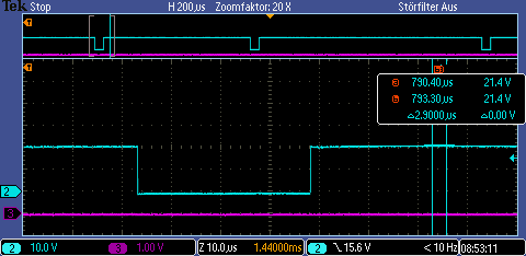

Hallo Leute,
ich bin neu hier und hoffe das ihr mir bei meinem Problem weiterhelfen
könnt =)
Ziel ist es, eine für KNX geeigenete Sende und Empfangsstufe aufzubauen.
Dabei bin ich durch recherche hier und im Internet auf die Schlatung von
freebus gestoßen, also dachte ich mir, dass sieht gut aus und scheint zu
funktionieren -> Das baue ich mir mal auf.
https://freebus.org/content/freebus-grundschaltung
Zu meinem Problem:
Wenn ich nun eine "0" auf dem Bus senden will, klappt das auch ziemlich
gut, nur bekomme ich ein unsauberes Schaltsignal von meinem FET (BS170).
Siehe Bild.
Problem 1: sollte mit einem Vorwiderstand am Gate kompensierbar sein
oder? Somit entsteht ein Tiefpass mit der Gate-Source-Kapazität und mein
FET schaltet langsamer, folglich schwingt er am Ausgang nicht so sehr.
Problem 2: Habe ich keine Ahnung woher dieser Effekt auftaucht, kann das
auch von den Kapazitäten des FET's und des Transistors kommen? Oder ist
das der Einfluss der KNX-Drossel?
Schon mal vielen Danke im voraus für eure Hilfe ;)
Gast #4660726
Für KNX/EIB sehen die Signale doch gut aus, warte erst mal ab was daraus
wird wenn die Leitungen durch Haus gehen und ein Dutzend Verbraucher
dran hängt.
Klar, dann kann ein schlechter Start schlussendlich zu viel sein.

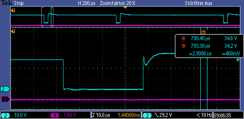

OP #4661905
Ich hab mal noch ein paar Messungen unternommen. Und zwar kann ich für
Problem 2, den FET als Fehlerquelle ausschließen. Ich habe mal direkt
einen Pull-Up an das Drain gehängt und das Signal gemessen, wenn ich den
FET auf Masse durchschalte. Das sieht quasi perfekt aus (siehe Bild).
Wenn die Spannungsstabilisierung angeschlossen ist habe ich wieder das
unsaubere Verhalten beim ausschalten des FET's.
Damit muss es irgendwie an der Spannungsstabilisierung mit dem
Bipolar-Transistor liegen. Irgendwelche Ideen?
