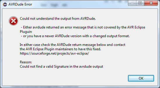

Hallo Zusammen,
nach langer Zeit habe ich mir wieder eine AVR-Buildumgebung mit
aktuellem gcc und eclipse (V4.6) samt avr-eclipse-plugin (V2.4.1)
aufgesetzt. Das einzige was ich nicht af den aktuellsten Stand brigen
kann ist avrdude. Mit Version 6.1 funktioniert soweit ich bis jetzt
sagen kann alles bestens. Benutze ich avrdude 6.2 oder 6.3 bekomme ich
beim Fuses-Dialog die Fehlermeldung "Could not understand the output
from AVRDude" (siehe Anhang).
Gibt es dafür eine Lösung?
Beste Grüße,
Dude

Ich habe die Ursache gefunden. Es ist eine neu hinzugekommene Ausgabe
von avrdude. Nachdem man Sie entfernt funktioniert auch Version 6.3 mit
avr-eclipse.
Kommentiert man Zeile 1077 - 1084 der main.c in avrdude 6.3 funktioniert
es.
if (quell_progress < 2) {
   AVRPART * part;
   part = locate_part_by_signature(part_list, sig->buf, sig->size);
   if (part) {
      avrdude_message(MSG_INFO, " (probably %s)", part->id);
Schöner wäre es natürlich das eclipse-plugin an die neue avrdude Version
anzupassen, aber das verwendet scheinbar niemend mehr...
