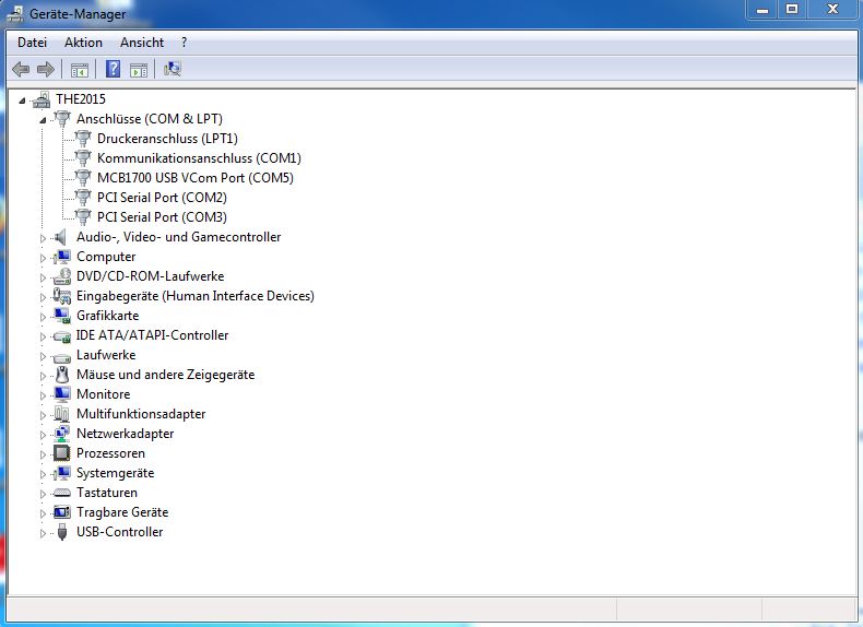

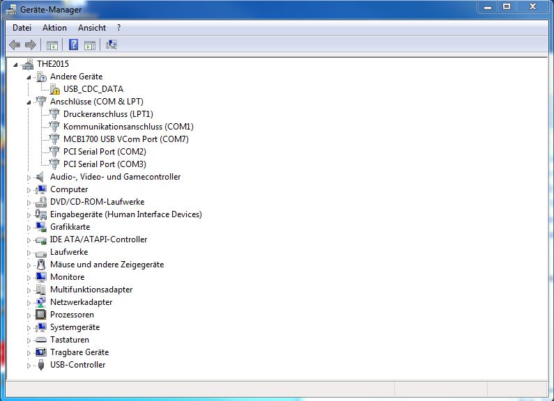

Nachdem ich den Eintrag einzugefügt habe, habe ich folgendes Problem:
Schließe ich den Controller an einen USB Port an meinem PC an, wird er
nicht richtig erkannt. Siehe hierzu auch den beigefügten Screenshot.
USB_CDC verwendet den .inf Treiber vom Controllerhersteller und meldet
sich an COM 7 aber USB_CDC_DATA bleibt übrig und dafür wird kein Treiber

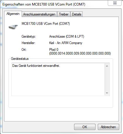

gefunden. Schließe ich das Device an einen anderen freien USB Anschluss
an meinem PC an, wird sofort der .inf Treiber verwendet und alles
funktioniert einwandfrei. Siehe hierzu den zweiten Screenshot.

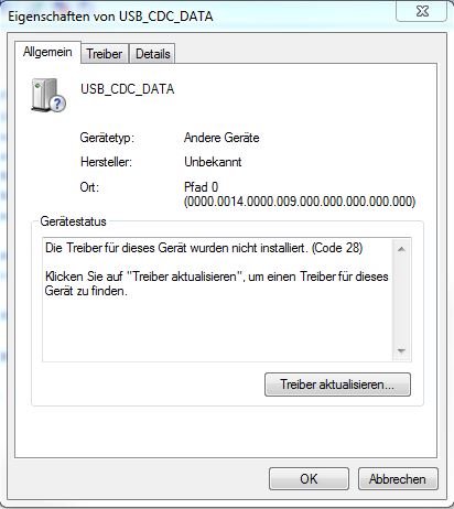

Gast #4661866
Schau mal unter Eigenschaften von USB_CDC_DATA mit dem gelben
Ausrufezeichen, was das Problem ist.
Ebenfalls hilfreich wäre die Hardware-ID und Geräteinstanz-ID von
USB_CDC_DATA und "MCB1700 USB Vcom Port" im Gut- und Schlechtfall, sowie
das INF-File, das Du benutzt.
Außerdem sollten in C:\Windows\INF\setupapi.dev.log mehr Informationen
stehen. Am besten löscht Du die Datei, schließt das Gerät an und schaust
Dir dann die Meldungen an bzw. postet sie hier.
Gast #4662025
Hallo Hans,
die setupapi.dev.log Datei ist nach dem Löschen nich wieder hergestellt
worden. Ich habe mehrmals versucht eine neue zu erstellen, indem ich den
USB Stecker an- wieder abgezogen habe.
Die Problembeschreibung von USB_CDC_DATA sowei das .inf File habe ich in
den Anhang mitgepackt.

Gast #4663617
Was passiert denn, wenn Du den Treiber für USB_CDC_DATA aktualisierst,
wie es in dem Screenshot steht? Sprich, auf "Treiber aktualisieren"
klicken und auf den Ordner zeigen, in dem das Inf-File liegt.
Hier ist noch ein anderer Registry-Eintrag beschrieben, den Du probieren
könntest:
https://msdn.microsoft.com/en-us/library/windows/hardware/jj649944(v=vs.85).aspx
Dort kommt zuerst Vendor/Device/Revision-ID als eigener Registry-Key und
darunter der "IgnoreHWSerNum"-Eintrag ohne angehängte Vendor/Device-ID.
Ob der Eintrag wirkt, kannst Du an der Device-Instance-ID (auf Deutsch
vermutlich "Geräteinstanz-ID" o.ä.) sehen. Die steht unter Gerätemanager
-> Eigenschaften des Geräts -> Details in der Auswahlliste. Sie begint
mit "USB\VID_123e&PID_0006" und endet entweder mit der Seriennummer oder
einem vom Bustreiber generierten String à la "6&1b8ff026&0&6", der
abhängig vom USB-Port ist.
