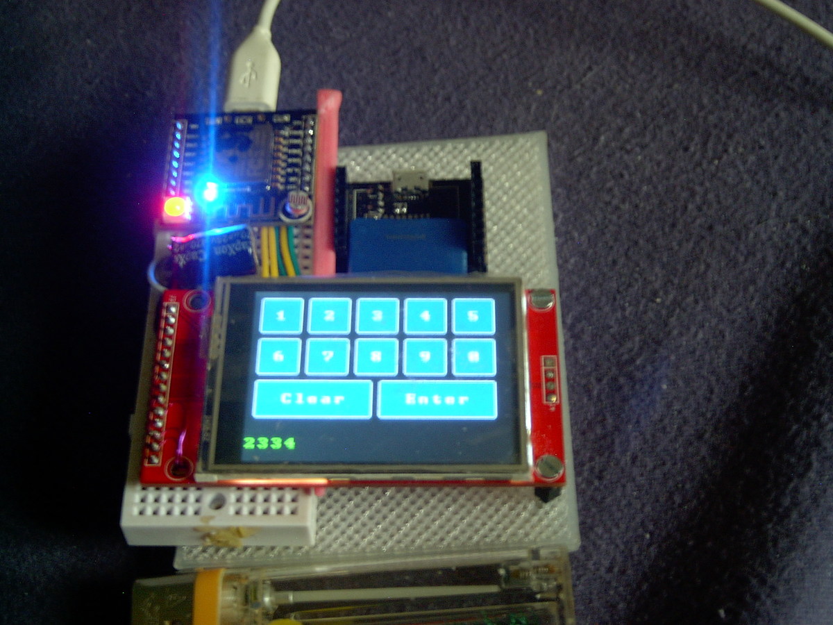

Für Freunde des ESP8266:
Lesenswert
http://usemodj.com/2016/03/21/esp8266-display-2-8-inch-touch-lcd-with-wemos-d1-mini-board/
Ich habe allerdings das Witty-Board genommen.
(Es müssen noch yield(); in die ESP8266_240x320_LCD_Touch_Buttons.ino
eingefügt werden in Fkt. drawButtons())
