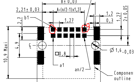

Hallo liebes Forum,
für ein neues Projekt benötige ich ein wenig Hilfe. Daher möchte ich
hier kurz mein Ersuchen schreiben.
Wie im Betreff schon gemannt, suche ich jemanden aus München (oder nahen
Umkreis), welcher mir eine Steckerhalterung
(https://b2b.harting.com/ebusiness/app/displayApp/(layout=7.0-12_132_124_140_130&carea=0001397575&citem=00013975750001397818)/.do?rf=y)
auf eine Platine lötet. Auf Grund der Konstruktion erscheint es mir
nicht möglich, diesen direkt aufzulöten.
Daher suche ich jemanden, der mir diesen Stecker auf eine Platine lötet,
bzw. in den Ofen schiebt. Da es zunächst nur ein Test ist, ob und wie
das ganze passt, ist mir die inanspruchnahme von einem Dienstleister
einfach zu teuer. Bei diesem Test geht es um vorraussichtlich bis zu
vier Platinen, sprich vier Steckern.
Warum in München? Weil ich hier wohne und ich denke, das man dabei
eventuelle Fehler gemeinsam besprechen kann.
Liebe grüße,
Sarah

Hallo Sahrah S.,
es sollte auch ohne Reflowofen funktionieren.
Möglichkeit 1:
Wie Fabian F. gemeint hat mit einem Heißluftföhn am Besten einen mit
Temperaturregelung.
Möglichkeit2:
Im eigenen Backofen alles "Backen" vorher sollten bloß die Pads der
Stecker vorverzinnt sein.
Nach Zeichnung sollten die auch mit dem Lötkolben Lötbar sein.
Dafür am Besten einen der rotmarkierten Pins zum Fixieren verwenden, bis
der Stecker richtig ausgerichtet ist und dann die anderen Anlöten.
Falls du noch Fragen hast kannst du mir einfach eine PN schreiben.
Harald
