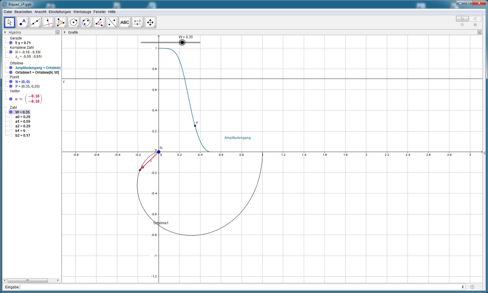

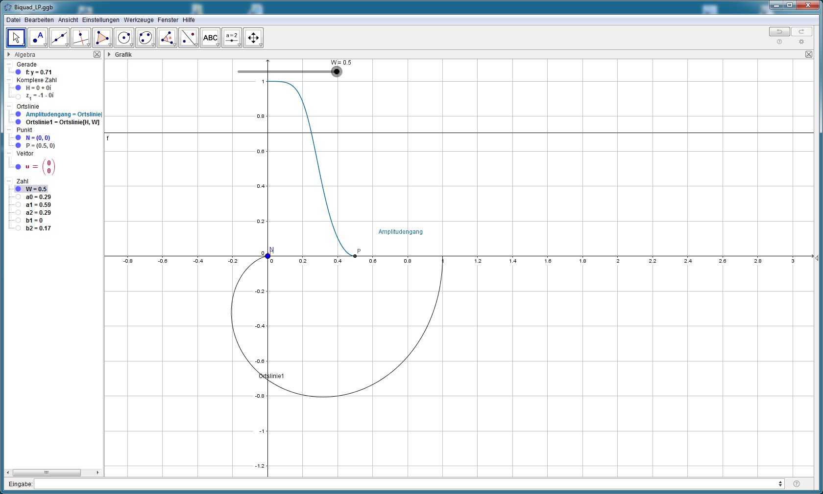

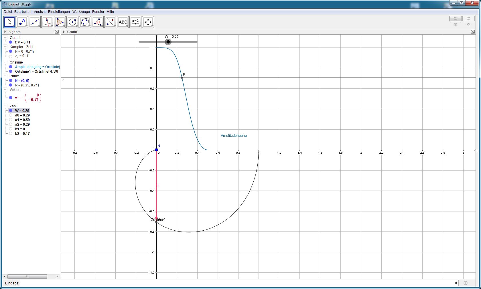

von Reinhard M. (Gast)
Hab mal 3 Bilder angehängt
W_0.25: Punkt auf Ortskurve und Amplitudengang bei F/Fsample = 0.25
W_0.35: Punkt auf Ortskurve und Amplitudengang bei F/Fsample = 0.35
W_0.5: Punkt auf Ortskurve und Amplitudengang bei F/Fsample = 0.5
P.S.
Es handelt sich nicht um Dein Filter,
sondern um einen anderen TP, den ich gerade zur Hand habe ;-)

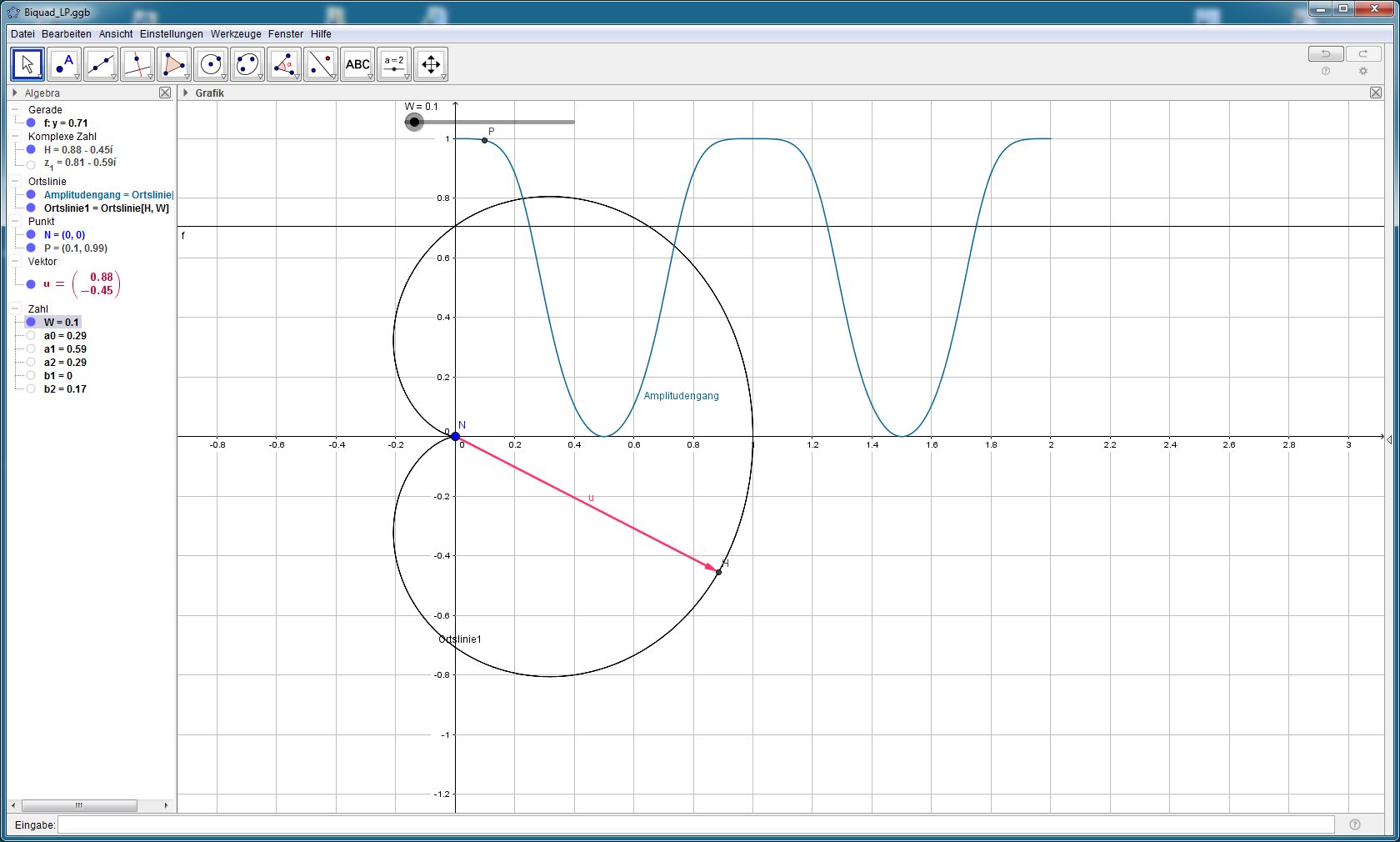

A. S. schrieb:
> Aber wie bekomme ich diese Begrenzung mit f_a/2 raus ? Hängt das mit
> Nyquist shannon zusammen ?
Das schaut dann so aus.
Der Zeiger dreht sich immer weiter im Kreis.
Der Amplitudengang setzt sich periodisch fort.

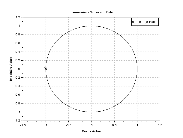

Sehr komfortabel ist SciLab  (kostenlos)
-->z=poly(0,'z');
-->b0=0.5;
-->b1=1;
-->b2=0.5;
-->unbekannter_Zaehler = 1;
-->G=syslin('d',unbekannter_Zaehler /(b0 + b1*z + b2*z*z))
 G  =
    0.5 + z + 0.5z
-->plzr(G)  // plot Zeros & Roots siehe anhang
