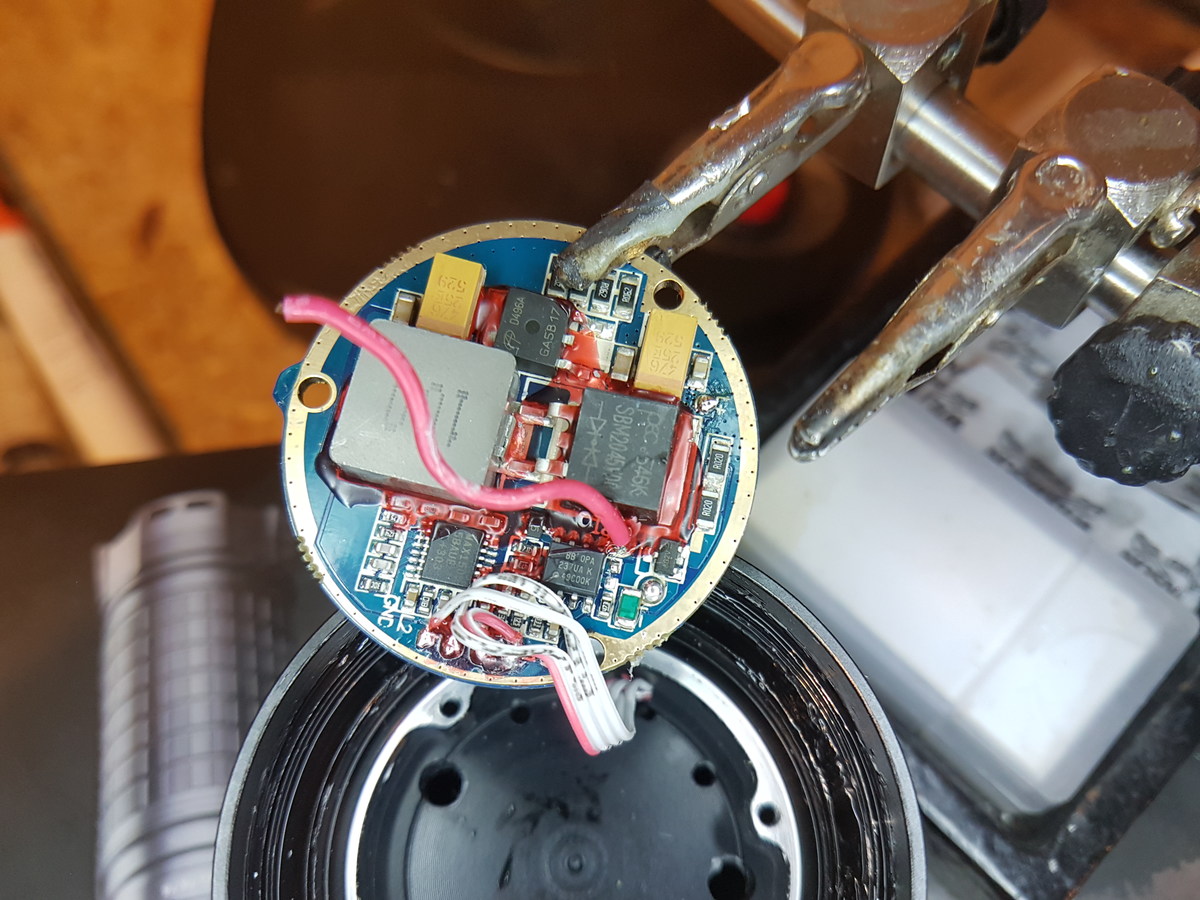

Hier mal noch ein paar Bilder:
Der auf dem Hauptbild zu sehende Huckepackwiderstand war der besagte
R050, nachdem diese Fehler auftraten.

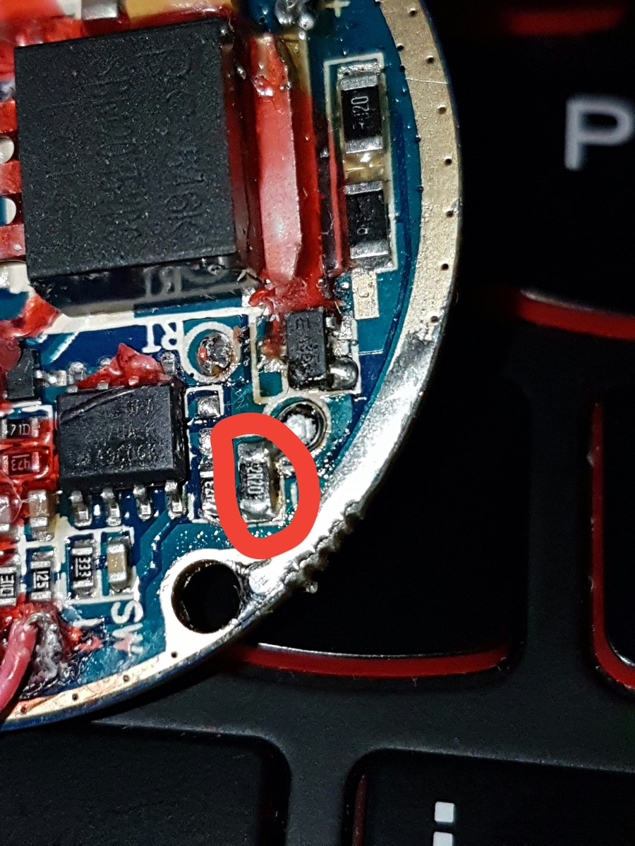

Das Rot umkreiste ist der zu optimierende Widerstand mit einem Huckepack
R050

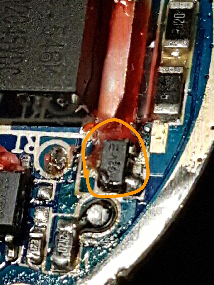

der Orange Umkreiste ist ein Nahbild eines anderen FETS, zu dem ich nach
ewiger Suche nicht viel finden konnte, allerdings sieht dieser nicht
großartig verbrannt aus. Ich hatte Ihn als erstes in Verdacht, da er ja
am LED - quasi dranhängt. Ebenso ist hier Drain und Source im
spannungsfreien Zustand durchgängig ( 2,2 Ohm )also den Wert des
Widerstandes davor.

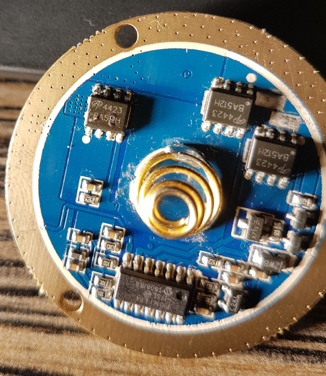

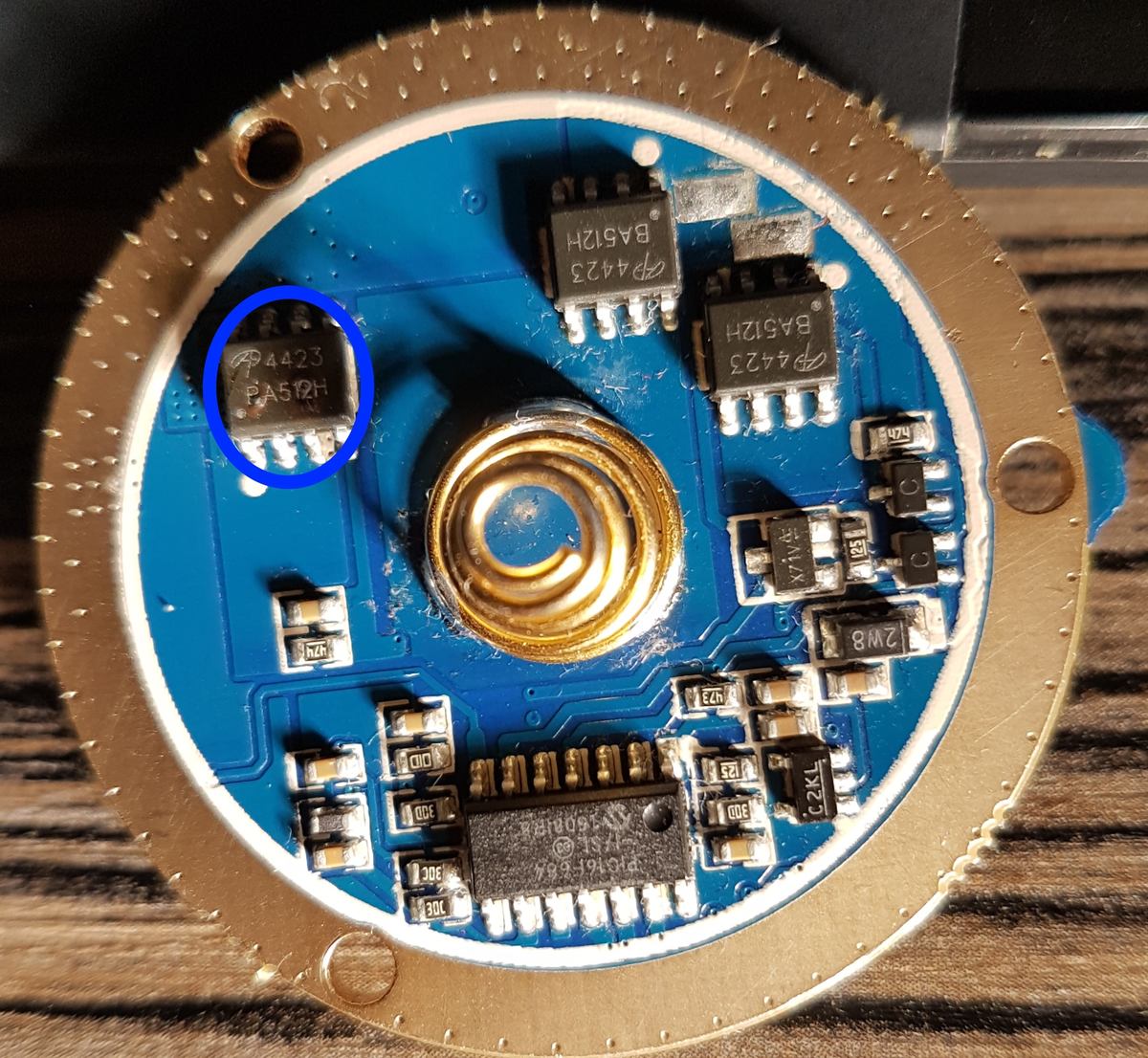

Ich habe eben mal zufällig die Unterseite betrachtet !
Und noch ein Bauteil entdeckt, welches etwas seltsam aussah. Dieser 4423
sieht verschmort aus. Ich konnte herausfinden, dass es ein P Kanal FET
ist
von Alpha Omega.
Jetzt bräuchte ich einen Alternativtyp oder eben diesen, jedoch würde
ich ihn gerne in DE kaufen.

Mir fällt gerade auf, die Widerstände die ich zum Brücken dieses 2R20
genutzt habe sind viel größer als dieser ( müssten 1206 sein ). Ebenso
haben diese auf der Unterseite die Lötpads viel "Länger" bzw weiter zur
Mitte des Widerstandes als auf der Oberseite. Somit könnte es sein, dass
ich beim Huckepacklöten dieses R050 den Widerstand gebrückt habe.
Aufgrund des geringen Abstandes der Lötpads auf der Unterseite bzw ist
Lötzinn dazwischengelaufen. Das könnte das "schmoren" des FETs erklären
oder ?
Ich werde dann auch mal schauen ob ich einen passenden R050 in der
Bauform des 2R20 bekomme, ich messe ihn mal fix.
