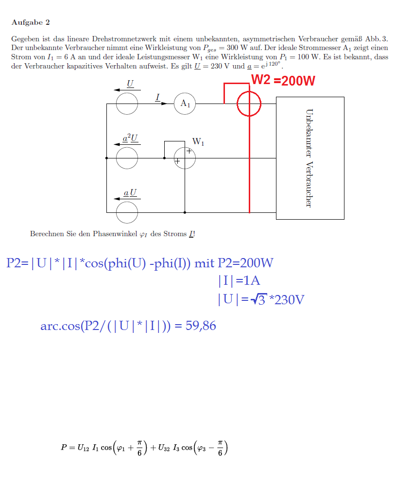

Guten morgen,
ich sitze hier grade vor einer ehemaligen Klausuraufgabe aber komme
irgendwie nicht auf das richtige ergebnis. Richtig wäre ein phasenwinkel
für phi(I)= 55,2° aber ich komme irgendwie immer auf 59 Grad. Laut
aufgabe war nur der schwarze leistungsmesser in der schaltung vorhanden.
Da die gesamtleistung gegeben ist habe ich die schaltung mit einem 2.
Leistungsmesser erweitert sodass dann sozusagen eine Aron schaltung
vorliegt...
Vielleicht hat ja jemand eine Idee wo der Fehler sein könnte, ich komme
leider immer auf die 59°...
