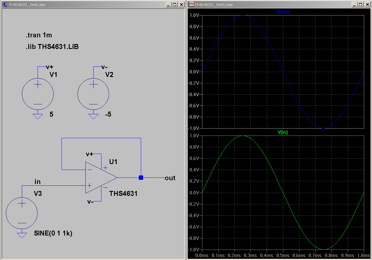

ich möchte gerne den OP THS4631 in LTSpice einbinden. Den OP habe ich
für PSpice auf der TI Seite gefunden, aber nach der Einbindung der lib
Datei und Symbol Erstellung läuft dieser nicht. Ich bekomme einen
Singular Matix Fehler.
Könntet Ihr mir helfen?

Du solltest deine Schaltungsdateien (asc und asy) anhängen.
Ein simpler Spannunsfolger funktioniert bei mir mit dem opamp2-Symbol
ohne weitere Anpassung. Auch wenn ich mir das Datenblatt (z.B. zulässige
Versorgungsspannung) nicht angesehen habe.

Vielen Dank für deine Hilfe. Ich habe meinen Fehler gefunden. In der
Schaltung hatte ich vin an die falsche Stelle gesetzt. Ich wollte ich
Spannung zu Beginn zu 0V einstellen.
