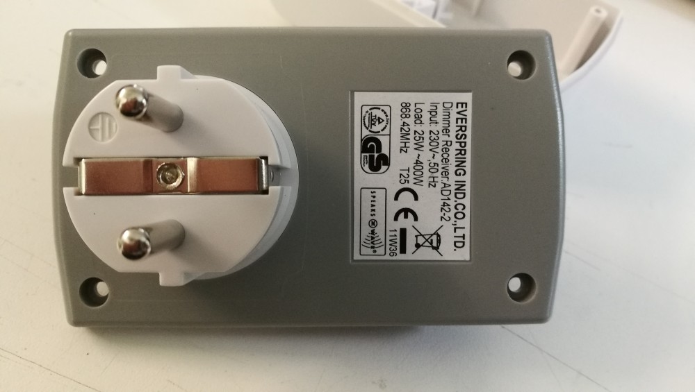

da freut man sich, weil man für sein geliebtes Heim eine Hand voll
Funkdimmer auf 868MHz-Basis günstig bekommen hat und dann passierte es:
Dimmer in die Steckdose und plötzlich war die Bude dunkel.
Nach dem obligatorischen Fehlersuche-Teardown dann des Rätsels Lösung:
Grob fahrlässiger Pfusch, und das ganze auch noch "TÜV-geprüft".
Mir tut derjenige mit einer schlechten Erdung jetzt schon leid...
Was soll man dazu sagen?
Frust abgelassen und nun wieder gut gelaunt
Euer Autodidaktiker

Bei ihm scheint aber der Haus-RCD nicht ausgelöst zu haben (man sollte
ihn wohl mal warnen)...
Ich hab mal noch zwei weitere baugleiche Dimmer zerlegt und alle haben
mehr oder weniger dieses Problem. Bei einem berührt zwar der
Schutzleiterkontakt nicht die Sicherung, aber sobald man einen Stecker
hinein steckt, dann schon.
Daid schrieb:
> Ich kann nur hoffen, dass das Gehäuse den Kontakt verhindert.
Nein tut es nicht. Auch mit aufgesetztem Gehäuse berühren sie sich.

#4664686
dieses Problem tritt nur bei den "deutschen" Schuko-Steckern auf. Diese
Dimmer und Schaltsteckdosen werden, je nach Bestimmungsland, mit einer
anderen Fassung ausgeliefert, bei der das Problem eben nicht auftritt.
Genau die gleichen Fotos habe ich schon vor 3-4 Jahren gemacht und mit
den Chinesen direkt kommuniziert, da mein damaliger Arbeitgeber sehr
große Stückzahlen von den Dingern gekauft hat. Es wurde dann auch eine
im Layout verbesserte Version geliefert, bei der die Sicherung an einer
anderen Stelle angebracht und zusätzlich mit Schrumpfschlauch überzogen
war. Die Kontakte des PE-Anschlusses waren dann nicht mehr als Ösen,
sondern als Bogen ausgeführt, was zusätzlichen Abstand brachte.
Dir wurde da wahrscheinlich noch das alte Zeug verkauft...wer weiß wie
groß da die Lagerbestände der Chinesen noch waren oder wie lange der
Dimmer bei Deinem Lieferanten herumlag.
Nachdem ich zumindest den richtigen Ingenieur an der Strippe hatte und
das Problem in Bildern und Normen beschrieben hatte, war die Änderung
für die Chinesen kein Thema mehr.
So long!
Sven
Gast #4664692
Danke für die Aufklärung, Sven L.
Die Dimmer sind Baujahr 2011 laut einigen Datumscodes und den
Aufklebern.
Dann habe ich wohl tatsächlich die alten Modelle mit genau diesem Fehler
erwischt - wie gesagt: sind gebraucht bzw. lagen jahrelang unbenutzt
herum.
Immerhin kann man die Sicherung etwas zur Seite biegen und mit
Schrumpfschlauch isolieren. Das sollte Abhilfe schaffen.
Burnus schrieb:
> PS: Das sieht aber nicht nach einem Erdschluss aus. [...]
War es gottseidank auch nicht, es hat nur N und PE verbunden. Wenn ich
den Dimmer aber anders herum gesteckt hätte, dann schon...
