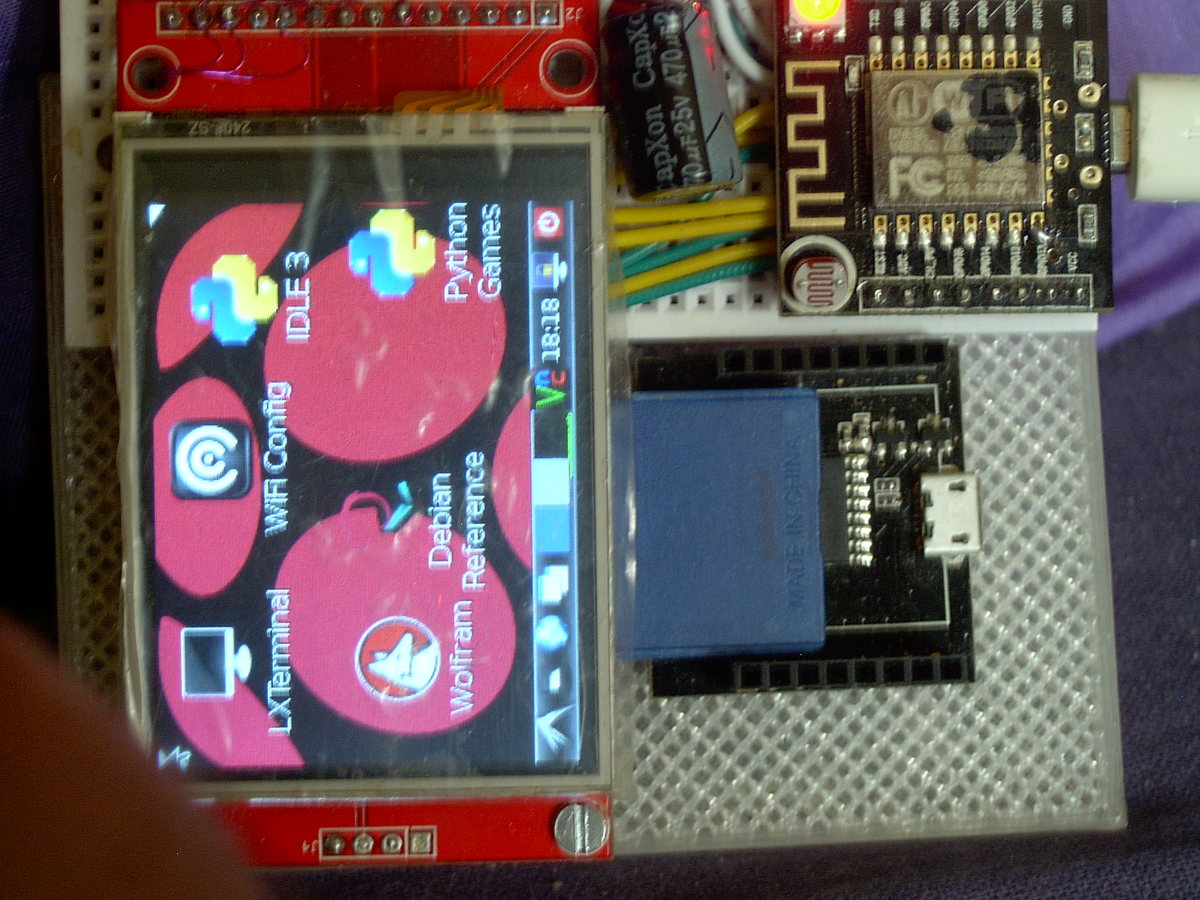

VNC_ILI9341_touch-ArduinoESP
Gast #4664805
Erläuterungen und Soft:
https://github.com/Links2004/arduinoVNC
Ist recht gut als Remote für den Raspberry-Pi geeignet!
(die Soundausgabe erfolgt eh auf dem Pi)
Hinweis:
TightVNC ist nur bedingt geeignet(einer hat's wohl geschafft
https://github.com/Links2004/arduinoVNC/issues/3 )
Ich musste apt-get remove den tightvncserver deinstallieren, um den
RealVNC-Server zu installieren(get key[free] auf
https://www.realvnc.com/pricing/ notwendig).
Dann nach:
https://www.realvnc.com/docs/raspberry-pi.html
weiter ..
Eine nette Spielerei mit dem ESP und dem ILI-Display ..
