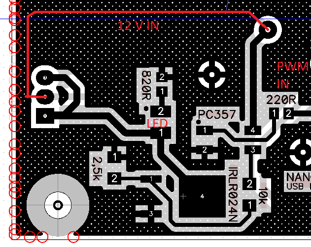

Hallo, liebe Gemeinde.
Da Ihr mir bei meinem letzten Problem so schön auf die Sprünge geholfen
habt, will ich Euch mal mit meinem nächsten Problem konfrontieren.
Es ist ein Luxus-Problem, welches sich vielleicht ganz einfach lösen
lässt. Aber ich stehe auf dem Schlauch und finde den passenden Ansatz
nicht:
Fallbeschreibung:
Ein System besteht aus einer unbekannten Anzahl von Modulen. Diese
stammen von verschiedenen Herstellern. Was sie gemein haben: Sie werden
alle mit 12V versorgt und bekommen über einen RS485-Bus gesagt, was sie
tun sollen.
Ein gemeinsames Merkmal - und das Thema dieses Threads - ist eine
Hintergrundbeleuchtung.
Der Systemmaster sagt allen Modulen gleichzeitig, wie hell ihre
Hintergrundbeleuchtung sein soll. 0 bis 100% in 256 Stufen. In den
RS485-Slaves sitzt (z.B.) ein Arduino NANO, der die Befehle empfängt,
auswertet und in ein PWM-Signal umsetzt.
Problem:
Wie gesagt: Unterschiedliche Hersteller und also unterschiedliche
Ansätze. Also wird die Hintergrundbeleuchtung im schlimmsten Fall
überall unterschiedlich ausfallen.
Ich möchte gern an die von mir beigesteuerten Module einen "Knopf"
anbauen (später: Backlight-Trim), mit dem ich die Helligkeit unabhängig
vom zentralen Befehl anpassen kann.
Hierzu werde ich die mögliche Maximal-Helligkeit etwas höher ansetzen
als nötig und dann mit einem Trimm-Poti (z.B.) etwas dimmen, um eine
Anpassung an die anderen Module zu erreichen. Aus dem Bauch heraus würde
ich sagen, daß ein Trimm-Bereich von 30 % Absenkung genügt.
Ein Eingreifen in die Software ist ausgeschlossen, da das Trimmen der
Beleuchtung im eingebauten Zustand während des Betriebes möglich sein
soll.
Wenn das Trimmen über den gesamten Bereich auch noch linear
funktionieren würde, wäre das richtig super. Praktisch aber
wahrscheinlich unmöglich.
Die Steuerung meiner Module funktioniert mit MOSFET IRLR024N und
arbeitet sehr gut.
Die Last besteht aus ca. 20 bis 30 LEDs á 20 mA. Alle mit eigenem
Vorwiderstand 470R.
Der Microcontroller liefert ein 5V-PWM-Signal, welches über einen
Optokoppler an den MOSFET geführt wird. Der zerhackt dann die
eingegehenden 12V in die durch die LEDs verwertbare Versorgung.
Einen Schaltplan brauchen wir hier wahrscheinlich nicht, da die, die mir
helfen können, wissen, wie ein MOSFET mit PWM aussieht :)
Lösung (???):
Jetzt sehe ich zwei Möglichkeiten:
- die zentral gelieferten 12V mittels Spannungsregler auf meinem Board
begrenzen
- das fertige PWM (nach dem MOSFET) bearbeiten
- überschüssige Leistung in einem R zu verbraten, halte ich für Unsinn
Da meine Module aus Rationalisierungsgründen in sich selbst wiederum
modular aufgebaut sind, würde ich sehr gern die fertige
"Leistungs-PWM-Seite" bearbeiten.
Seht Ihr da eine Möglichkeit? Oder geht das irgendwie noch einfacher.
Herzlichen Dank schonmal :)
PS: Jetzt habe ich doch sowas wie einen Schaltplan angehängt. Da ich
keinen habe, bzw. meine Skizze total unübersichtlich geworden ist, gibts
nur einen Ausschnitt aus dem PCB-Layout.
Von oben kommen die besagten 12V+ rein.
Von rechts über den 220R kommt das PWM-Signal des MC und wird auf Pin1
(Anode) des Optokopplers geführt. (Ja. Ich hätte ihn andersrum einbauen
können. Jetzt sitzt er so rum :)
Links ist der Ausgang als 3pin Header. 3 Pins wegen Verpolsicherheit. In
der Mitte (2) sind 12V+, 1 und 3 sind der Drain vom MOSFET.
Die 2,5k Pulldown am Gate habe ich mühsam durch ausprobieren ermittelt
(ist jetzt ein Stapel aus 4x 10k).
Die LED am 820R dient in der nächsten Revision nur zu Debug-Zwecken und
läuft parallel zum Verbraucher. Leider funktioniert sie so nicht (wie
ich eben erst sehe, der Widerstand muss an 12V statt wie hier an Masse).
Das spielt aber jetzt keine Rolle, da es für das hier geschilderte
Problem ohne Bedeutung ist :)
