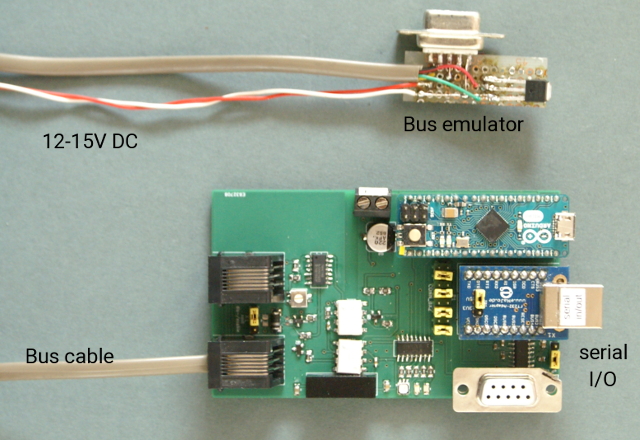

Hier sind zwei Bilder, die den im vorigen Beitrag beschriebenen Aufbau
illustrieren.
Das eine Bild zeigt ein BS-/LP-Bus Interface, an dessen einer Bus-Buchse
der "Bus-Emulator" angeschlossen ist. Der ist oben im Bild mit seinem
Anschlusskabel für eine 12V Gleichspannungsversorgung zu sehen. Somit
"sieht" das Bus-Interface (unten) dasselbe wie wenn es an einen
Heizungsbus angeschlossen wäre.
Der Bus Emulator wird über den DB-9 Verbinder vom PC mit dem im vorigen
Beitrag erwähnten Programm getrieben. Den Pegelverlauf auf dem "Bus"
zeigt das Oszillogramm.
Das Bus-Interface hat rechts zwei alternativ nutzbare serielle
PC-Anschüsse: einmal in RS-232-Technik und einmal als zugekauftes
serielles USB-Interface für modernere Computer, die keinen
RS-232-Anschluss haben.
