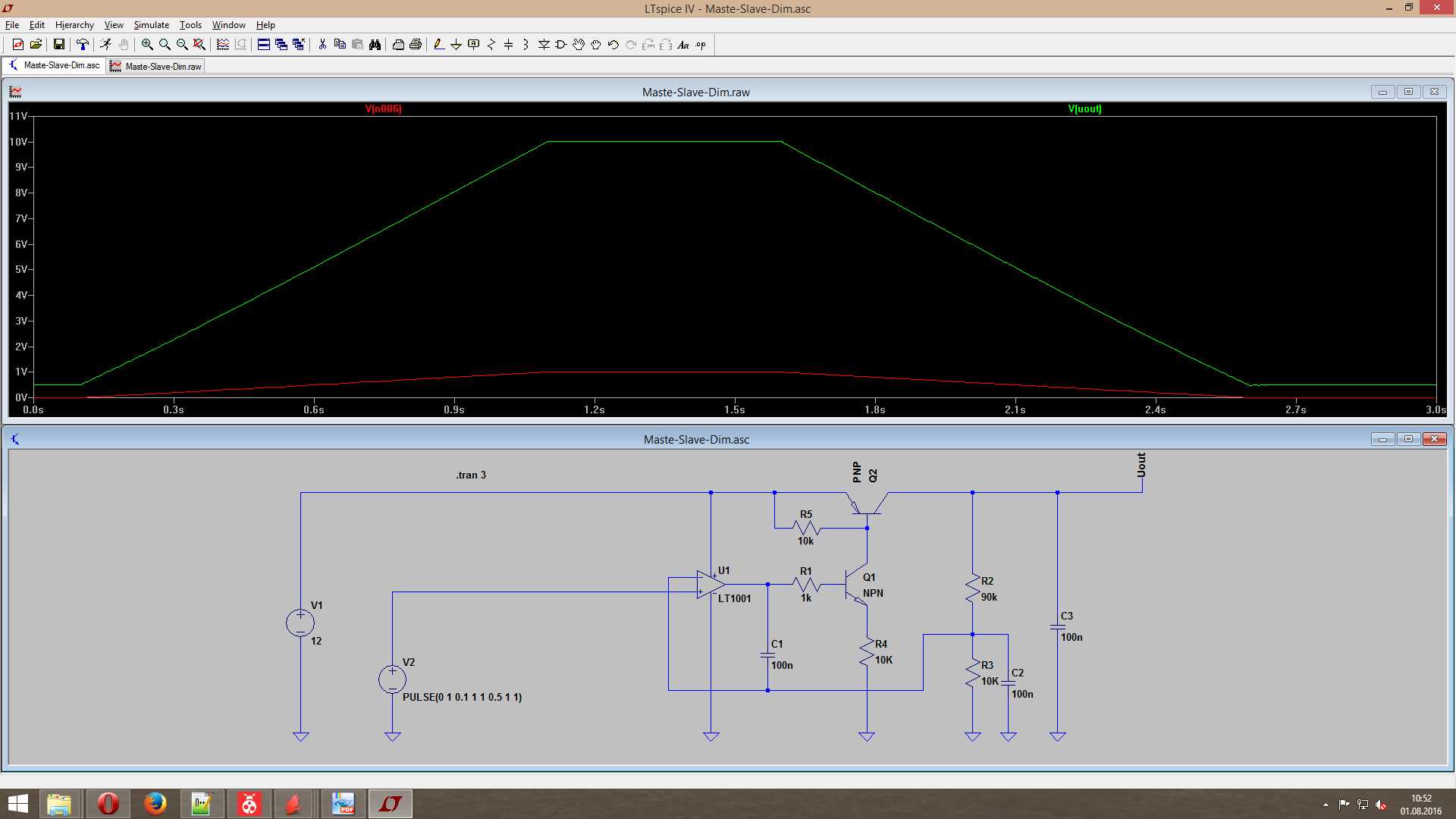

Gast #4667137
entweder stehe ich gerade auf dem Schlauch, oder es gibt einfach keine
simple Lösung.
Ich hoffe ihr könnt mir helfen.
Kurz zu meinem Problem.
Ich habe LED-Treiber, die mit einem 1..10 V-Signal gesteuert werden
können. Ich habe drei Stränge, die separat mit jeweils einem Poti
gesteuert werden sollen. Leider haben diese LED-Treiber einen niedrigen
Eingangswiderstand. Das Signal vom Poti muss also schön verstärkt
werden.
Soweit so gut, siehe Schaltung im Anhang. Diese brauche ich also drei
mal.
Jetzt möchte ich aber noch ein Master-Poti für die Steuerung aller
Kanäle. Und da hakt es. Ich weiß nicht recht wie ich es machen soll.
Hat jemand eine gute Idee?

Ein niedriger Eingangswiderstand ist für mich wenn bei 10 V, 10 mA rein
fließen. Nach Angabe des Hersteller ca. 1 k Ohm.
Leider stand der Eingangswiderstand nicht im Datenblatt, darum hab ich
den Hersteller kontaktiert und der nannte mir 1 kOhm.
Da ich pro Strang noch 5 Netzteile parallel habe, muss ich 50 mA bei 10
V treiben können. Das ist ja aber nicht mein Problem. Das bekomme ich
hin.
Den Master-Regler aber nicht!
> Hier die Antwort von Hersteller:
> Each unit will deliver 10mA from DIM+ to DIM-. The dimmer should be able
> to take this current.
Dir ist schon klar, daß das zwei ganz verschiedene Aussagen sind?
Das LED-Netzteil liefert 10mA. Es ist also für den direkten Anschluß
eines 1K Potis ausgelegt (an dem fallen dann je nach eingestelltem
Widerstand bis 10V ab).
Dein Pufferverstärker (mal angenommen, das wäre der richtige Weg) muß
also keinen Strom liefern, sondern Strom aufnehmen. Für 10mA reicht
schon der Ausgang eines OPV, z.B. eines 1/4 LM324. Für die 50mA aus 5
Netzteilen geht das nicht, da muß man entweder mehrere OPV vorsehen oder
einen Leistungs-OPV nehmen oder dem OPV einen Transistor (oder MOSFET)
nachschalten.
Viel sinnvoller wäre vermutlich, die Netzteile nicht analog, sondern mit
PWM anzusteuern.
Siehe Seite 4:
http://www.meanwell.com/mw_search/LPF-60D/LPF-60D-spec.pdf

Gast #4667513
Du meinst ich muss eine Senke bauen. Das glaube ich nicht. Ich verstehe
es so, dass ich aktive 10 V anschließen kann. Also Strom rein treiben.
Ich teste das mal.
> nachschalten.
Siehe meine Schaltung.
> PWM anzusteuern.
Wieso ist PWM sinnvoller. Über lange Leitungen (...wie bei mir) halte
ich das für weniger sinnvoll.
Boris O. schrieb:
> Du hast nicht gesagt, wie das Master-Poti die Slaves übersteuern soll.
> Es wären eine Minimum und eine Maximum-Funktion denkbar. Der Master
> dreht also entweder alles heller auf oder dunkelt alles weiter ab.
Es soll so funktionieren, dass der Master eine einstellbare Verstärkung
von 0 bis 1 (0: alles aus; 1: voll offen) hat. Entweder er gibt das
Signal von en Kanälen voll durch (1), oder es wird bedämpft (..
irgendwas zwischen 0 und 0,99).
#4667638
Ideeloser schrieb:
Das Datenblatt ist da sehr eindeutig. Lies es doch mal.
> Ich verstehe
Das eine hat mit dem anderen nichts zu tun.
>> nachschalten.
Naja. Du treibst da viel mehr Aufwand, als nötig wäre. Man braucht
eigentlich nur einen npn-Transistor oder n-MOSFET, den der OPV-Ausgang
ansteuert. Ausgang ist der Kollektor (Drain). Gegenkopplung vom Ausgang
zum OPV-Eingang. Etwas diffizil ist die Frequenzkompensation, die die
zusätzliche Schleifenverstärkung ausgleichen muß.
Im Prinzip täte es ein OPV mit open-collector Ausgang a'la TAA765.
Allerdings kann auch der die bis zu 50mA * 10V = 500mW nur knapp
verheizen.
>> PWM anzusteuern.
Weil es einfacher geht. Ein simpler open-collector (open-drain) Ausgang
reicht. Und kann mehrere Netzteile steuern.
Gerade wenn es über längere Leitungen geht, ist das digitale PWM-Signal
unempfindlicher als ein analoges Signal. Oder geht es dir um
abgestrahlte Störungen? Bei PWM-Frequenzen von max. 3kHz kein Thema.

#4668459
Ideeloser schrieb:
> Sag mir bitte wo du das heraus ließt? Ich bin zu blöd.
Seite 4 des Datenblatts. Schrieb ich oben schon einmal. Allerdings
widerspricht das Datenblatt der von dir zitierten Mail bezüglich der
Größe des Stroms.
Datenblatt: "Dimming source current from power supply: 100µA (typ.)"
Mail: "unit will deliver 10mA from DIM+ to DIM-"
Wenn das Datenblatt Recht hat, dann kann ein einzelner OPV ganz
problemlos 5 solche Netzteile steuern. Er muß halt einen Rail-2-Rail
Ausgang haben, vor allem in Richtung negative Rail.
>> verheizen.
> Es funktioniert doch so, oder nicht.
Die Schaltung die du oben gepostet hast? Die wird nicht funktionieren.
Könntest du ja auch einfach mal ausprobieren. Auch den Strom, den das
Netzteil an den Dimm-Anschlüssen liefert, könntest du einfach mal
messen. Aber anscheinend diskutierst du lieber fruchtlos als zu einer
Lösung zu kommen.
> Ist aber alles egal, da ich ja nach dem Master-Regler gefragt hatte.
> Leider scheint es wirklich nicht so einfach zu sein.
Eigentlich ist das alles hochgradig trivial.
